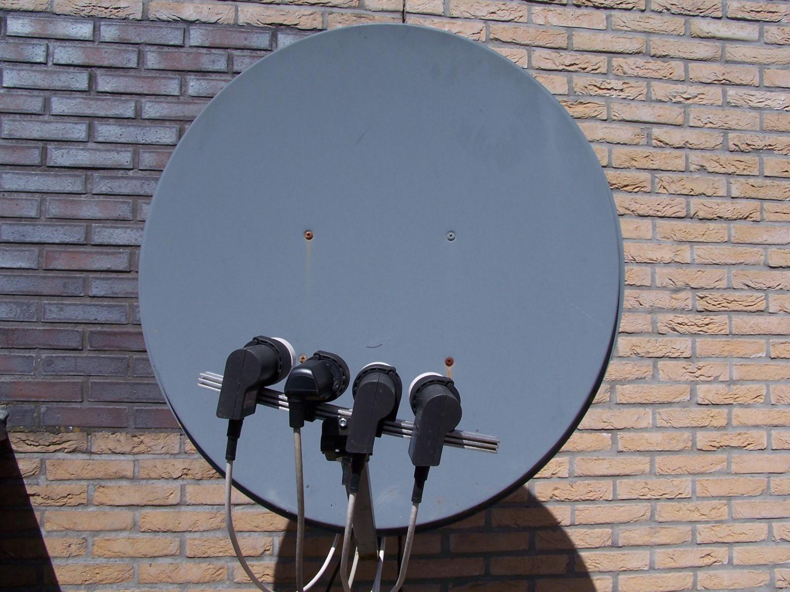

Ik heb een standaard schotel van 80 cm met 4 lnb's.
Deze lnb's zaten op een vaste aluminium plaat die ik zelf gemaakt had.
Daar de lnb's niet te verplaatsen waren , en de schroeven verrot waren heb ik een officiele triax multi feed lnb houder gemonteerd.
(Natuurlijk moest ik wel wat aanpassen omdat de positie /inkijkhoek/de afstand tot schotel etc niet klopte maar dat is prima gelukt !
Ik bleef alleen een minder signaal houden bij:
hotbird: KBS ,tele 5, polonia1 , tennis hd , en fashion tv (1x).
En bij astra 19 graden: hustler tv (waar ik toch niet naar kijk) nb: dit is wel de hhogste frequeuntie , maar mijn sab titan heeft daar geen problemen mee.
Astra 23 geven standaar al een wat minder signaal, maar de nieuwe lnb geeft nu maximaal 70% sávonds.
Astra 28 graden en alle andere zenders op genoemde satellieten hebben minimaal 70% kwaliteit.

Beste Teunissen
In welke plaats staat de schotel?
Welke lnb's heb je?
Maak eens een foto van de schotel recht van voren genomen zodat de rail en de lnb's goed te zien zijn.
nb: de rail staat onder de juiste hoek , wat ik wel extreem vreemd vind : de nieuwe inverto lnb moet ik met de kabel recht naar beneden p[laatsen , terwijl de andere exact 90 graden op de rail staan (dus schuin naar links naar beneden..
Maar welk type is dat dan die oudere lnb's. Ik neem aan dat ze geen kopdiameter van 60mm hebben want dat past niet op een Triax 78.
Zijn het smalle lnb's die in een punt lopen, de Inverto Multiconnect?

 als eerste natuurlijk de astra 3 gefijntuned, en daarna de andere.
ik wilde een foto er bij doen van de lnb houder met lnb's , maa r ik krijg het niet voor elkaar .
De foto staat nu op mijn pc, maar  hoe maak ik daar een url van ?
gelukt:

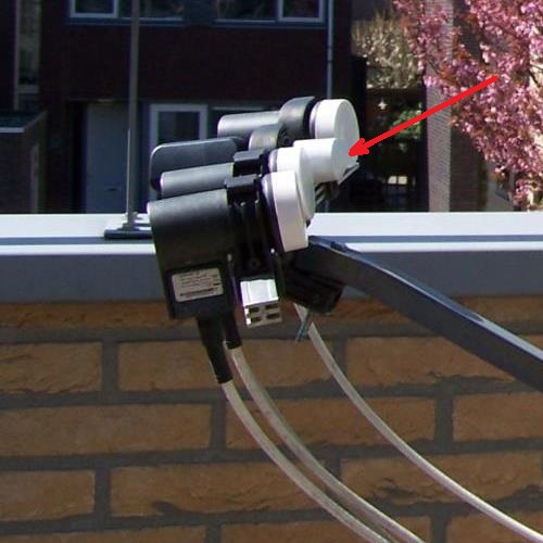

hier de foto van de lnb houder

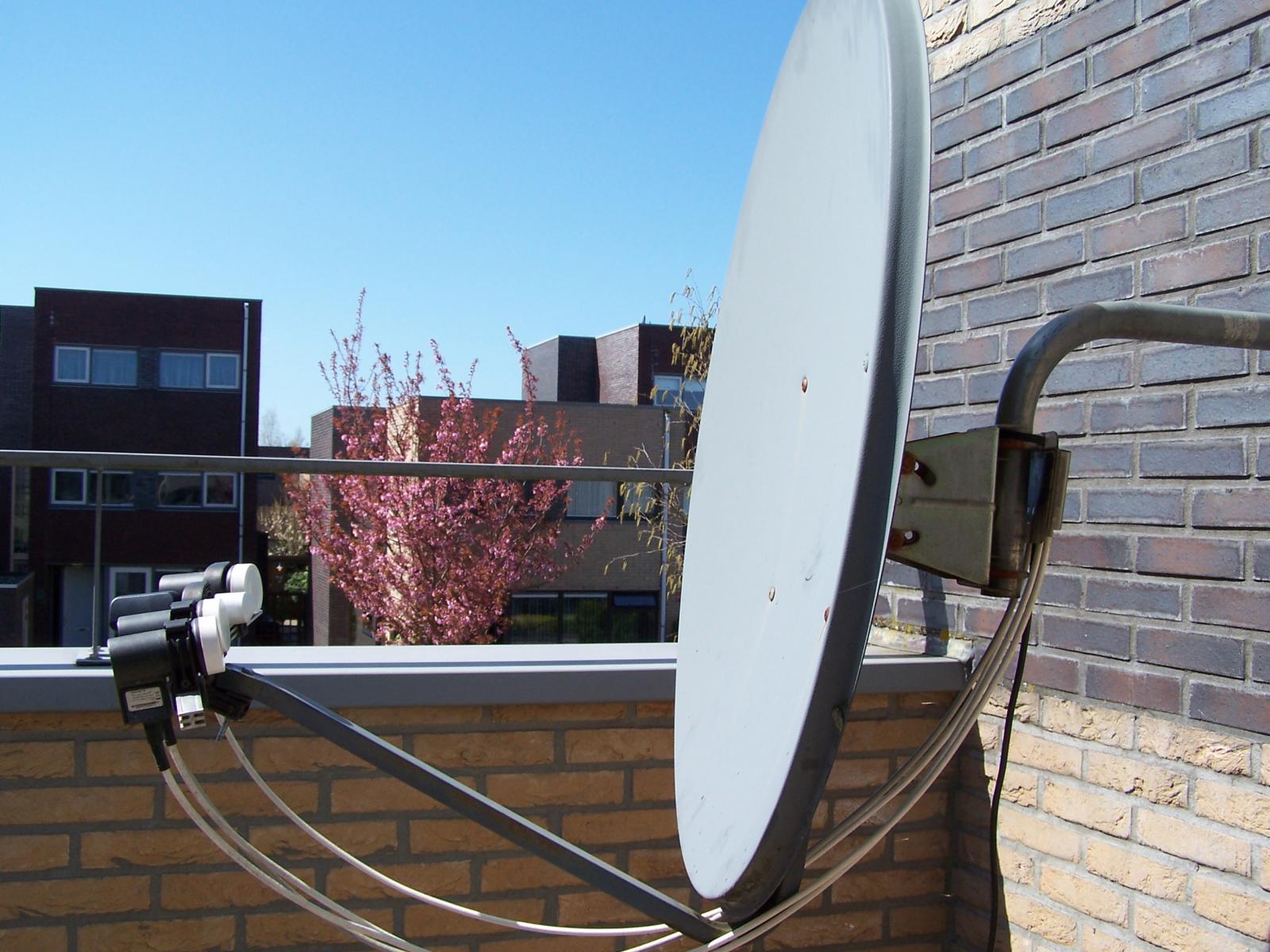

Deze zit dus weer op de oude schotel.(foto)
Op de nieuwe schotel moet ik de lnb's verder van elkaar afschuiven.

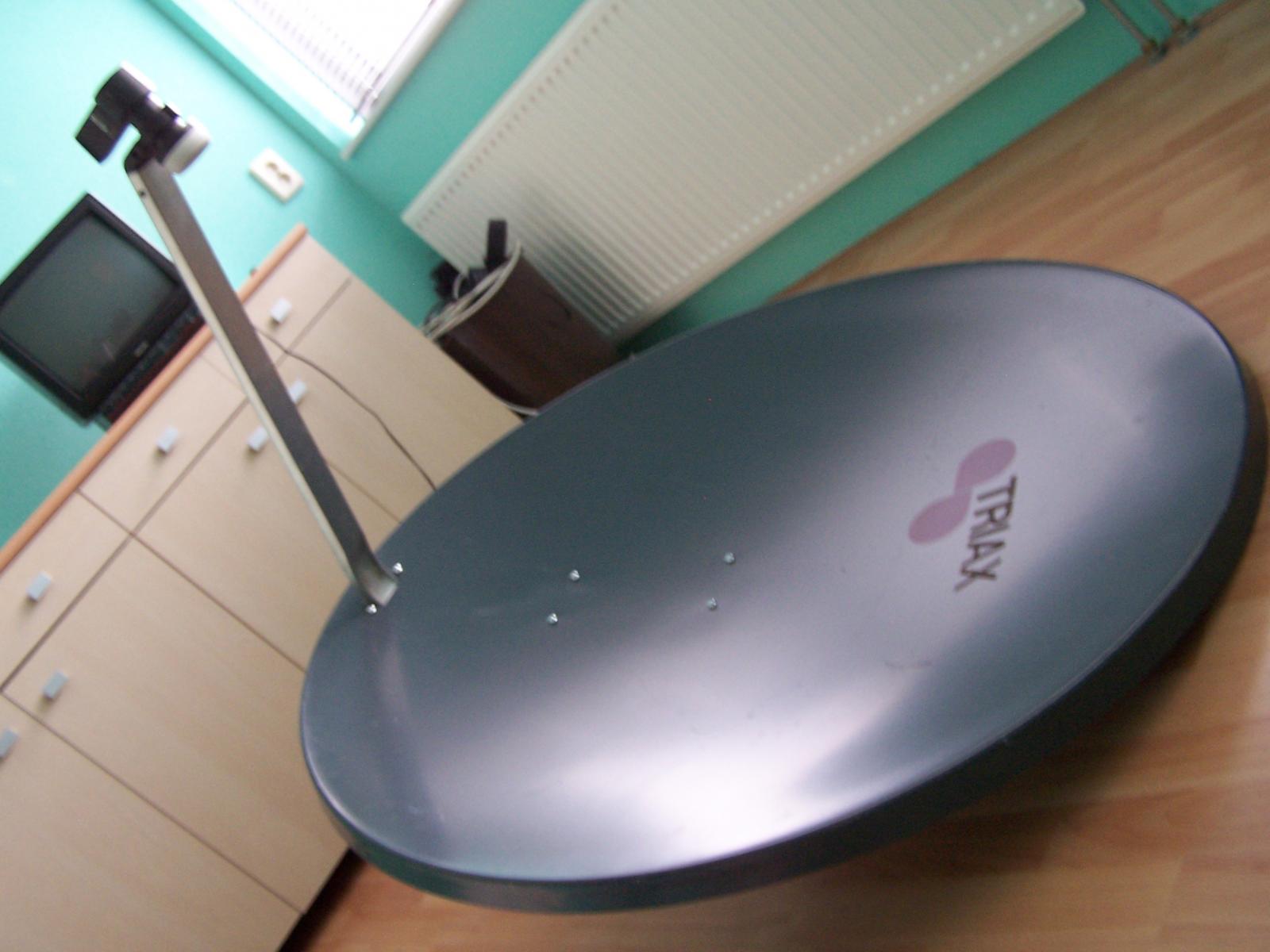

Op de 3e foto staat de triax die ik dus weer verwijderd heb (HEEFT IEMAND INTERESSE?  HIJ IS GLIMMEND EN NAGENOEG NIEUW)
oeps correctie onderste foto kwam bovenaan terecht.....

Ik zie dat je op de positie van de Astra 23,5 een Inverto Dielectric lnb gebruikt. Dat is geen geschikte lnb voor een Triax 110/115. Gebruik daarvoor bijv. een Inverto Black Ultra. Dan krijg je met die Triax 115 een perfecte ontvangst.
neen de enige afwijkende lnb (23 graden) is de Inverto Ultra Single LNB 0.1 DB
Misschien lijkt die er op.
maar nu ben ik wel nieuwsschierig wat voor een de  lnb Inverto Dielectric is.
Ik dacht dat er maar 2 soorten waren : met en zonder feedhoorn.
En verder dat het ruisgetal belangrijk was 0.1 db is volgend mij prioma (dus niet 0.1db typ)
