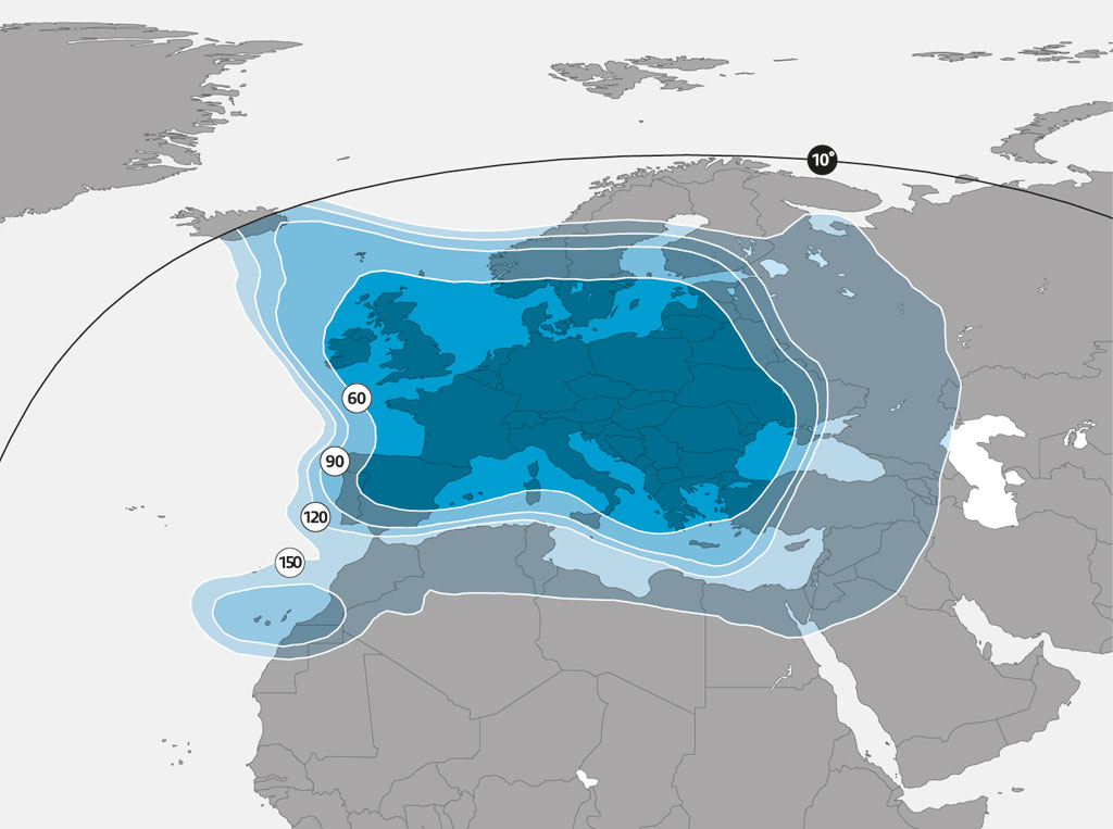

Je hebt een schotel nodig van 120 cm. voor Astra 3 op 23.5 oost.
Dit als je aan de kust van de Algarve woont.
90 cm. is op het randje af, géén regenreserve.
Zie footprint:
