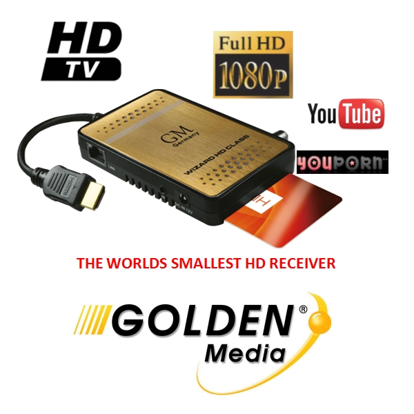

De tientallen Nederlanders die ik hier aan de Costa Calida geadviseerd heb hebben allemaal een schotel van 90cm breed en 100cm hoog met een Inverto 6 graden monoblock. Die hebben allemaal prima ontvangst. Vaak wordt hier door Nederlands sprekende schotelinstallateurs schotels geplaatst van 80cm met een 4,3 graden duo-lnb.
Ik was een paar dagen geleden bij vrienden die ook zo'n 80cm schotel hadden en waarvan hij vond dat hij prima ontvangst had.
Hij had tegenwoordig zelfs geen satellietontvanger meer grapte hij. Ik wist dat hij een half jaar geleden een LG flatscreen had gekocht van 50 inch zonder ingebouwde satellietontvanger en die had hij nog steeds. Ik zag zijn losse satellietontvanger inderdaad niet meer staan maar hij liet me wel de Nederlandse zenders zien.
Ik zei, oh.., dan heb je zeker zo'n mini ontvanger achter je tv hangen en jawel hoor toen liet hij me de mimi ontvanger zien die gewoon achter aan z'n tv hing.
Een Golden Media ontvanger.
Ik zei, maar daar kun jij niet alle zenders mee ontvangen die in jou abonnement zitten. Ja echt wel zei hij. Ik zei, nou echt niet.
Laat mij de zender Mezzo HD dan maar eens zien op positie 53.
Hij naar positie 53. Kwam hij eerst langs positie 52 waar Brava HD op zit. Geen signaal. Het was bewolkt weer, zeker geen zware bewolking en al helemaal geen regen. Tja zei ik, dat heb je nu met een schotel van 80cm. Gewoon te klein voor dit gebied voor een zender met fec 5/6.
Toen naar Mezzo HD. Zwart beeld. Tja zei ik, die mini-ontvanger kan die extra beveiligde codering niet verwerken. Dat was zender twee dus al die hij niet kon ontvangen terwijl hij er wel een abonnement voor had.
