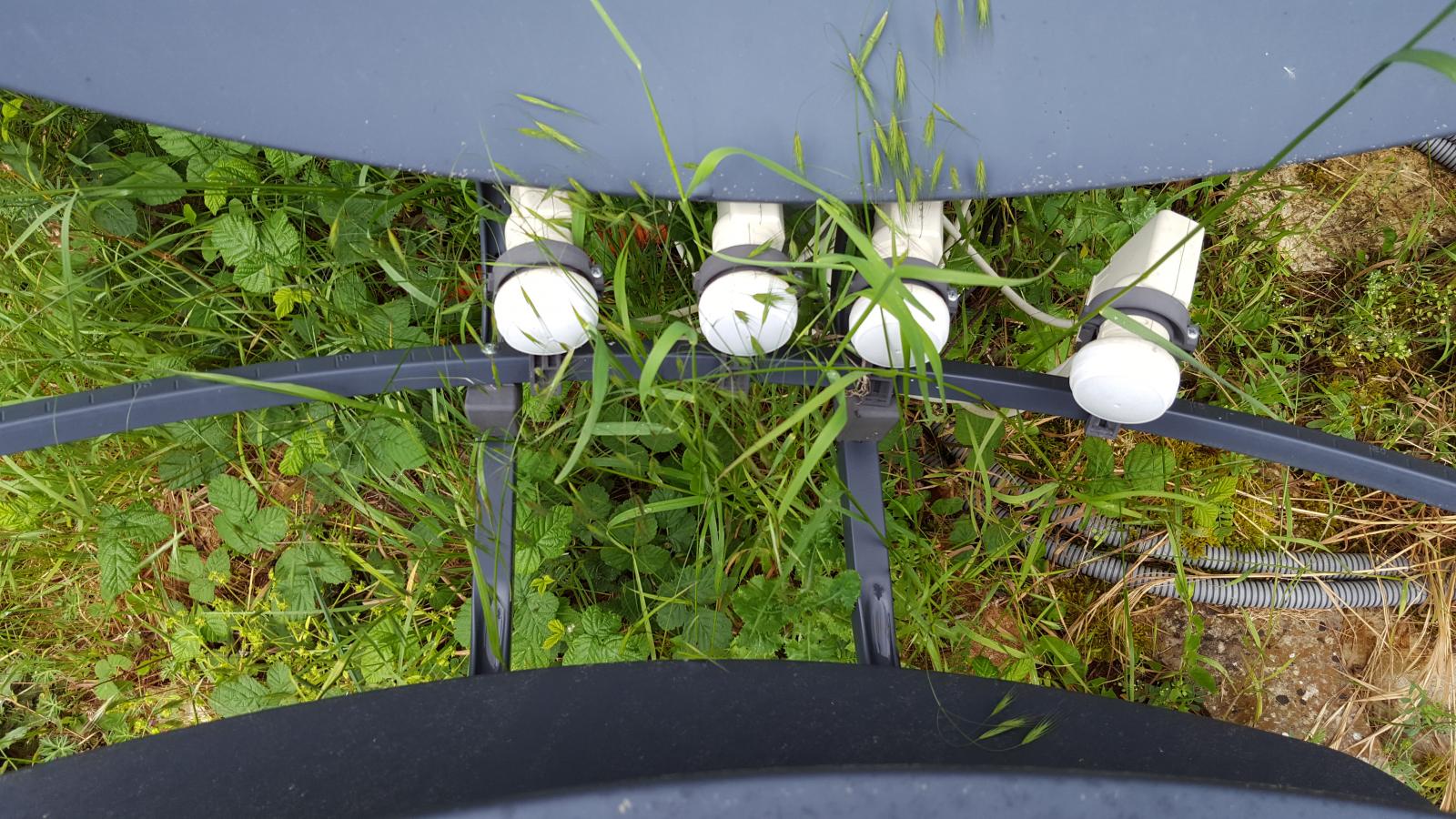

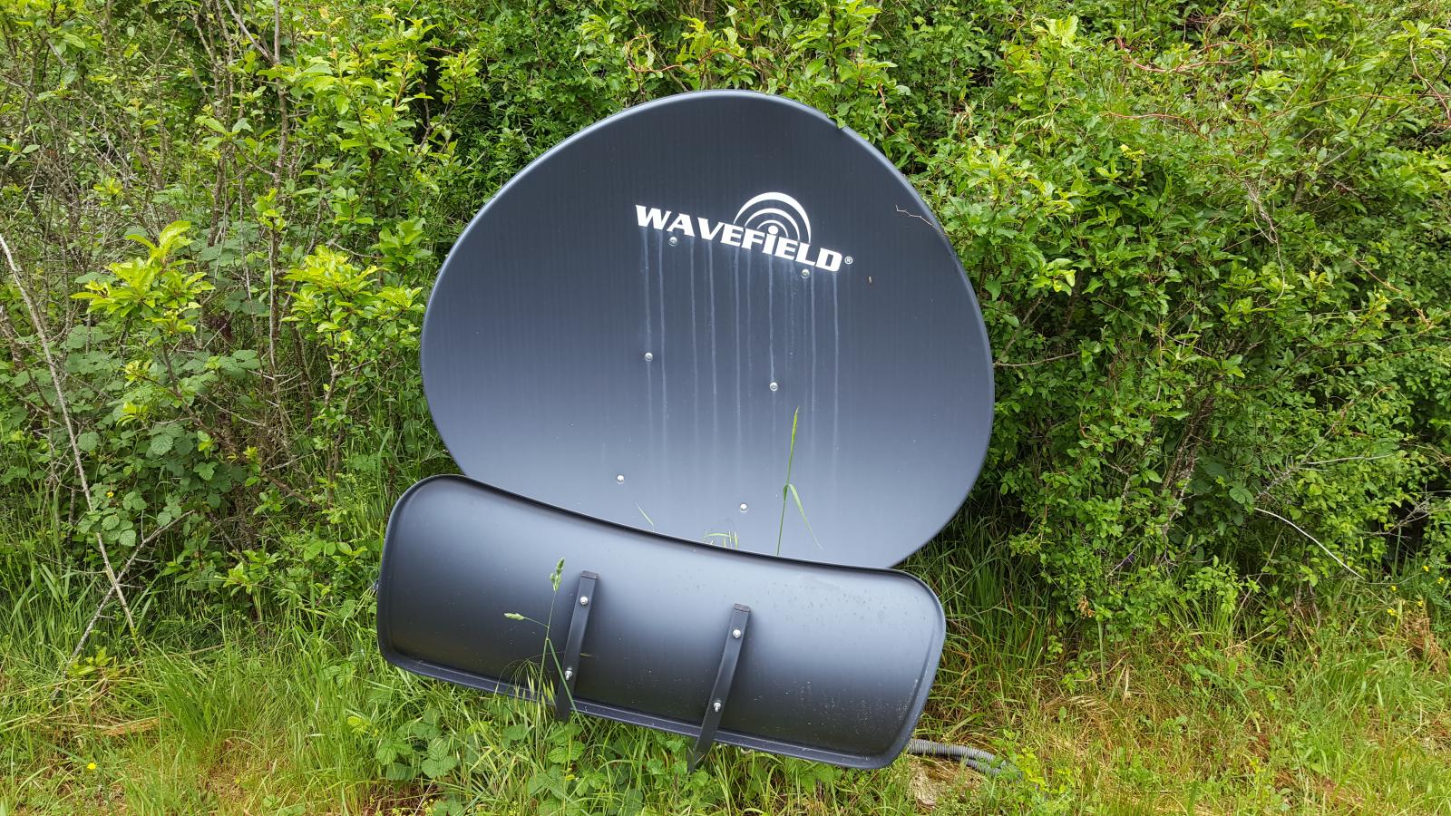

Deze T-90 staat 250 km west van jouw schotel in Frankrijk, en ontvangt Hotbird en Astra 1,3 en 2.
Was binnen 10 minuten ingesteld.
De eigenaar moet wel binnenkort gras maaien.
Bij de verdeling van de LNB's over de schotel heb ik Astra 2 wat meer naar het midden van de schotel gelegd i.v.m. de spotbeam.
Wavefrontier orginal elevation 33,1 skew 108,0
LNB satellite      pos         WF
3      Astra 2      (28,2E)   -4,4
2      Astra 3      (23,5E)    0,7
1      Astra 1      (19,2E)    5,4
4      Hot Bird    (13,0E)  12,4
1: Schotel skew instellen op 108 graden.
2: Elevatie en azimuth instellen op middelste lnb, in dit geval de Astra 3, welke op de rails op positie 0,7 staat.
3: Buitenste LNB installeren, in dit geval Hotbird op positie 12,4 op de rails en eventueel schotel skew
4: Optimaliseren, stap 2 en 3 herhalen.
5: Overige lnb's monteren, je zal onmiddellijk op de berekende railposities beeld hebben.
LNB houders bij montage wel op de juiste axiale hoek instellen en de lnb's'met de juiste skew monteren.
Hierna met een goede sat meter de lnb's finetunen voor optimale s/n minimale BER en optimale constellation.
Schotel staat ondertussen al weer een paar jaar, en ik heb er nog nooit klachten over gehoord van de gebruiker.
De schotel staat 70 meter verwijderd van de woning.

Wat ik toch ook nog even wou vermelden, is dat bij het monteren en samenvoegen van de wavefrontier ik de LNB's allemaal zeg maar haaks tov de voetjes heb staan. De lijnen met graden aanduiding daarop deden er dus niet toe. Diende ik daar toch rekening mee te houden, want voor zover ik mee was in het Holles verhaal zag ik daar geen vermeldingen naar?
En, nog een extraatje als vraag, op de afb van de schotel zie ik veel witten strepen, ik hoop dat dat niet de verf van de tekst is die aflaat.

Afhankelijk van de plaats op de rails moet je de bevestiging van de lnb in de richting van het midden van de schotel meedraaien, daarvoor staan er lijnen op die voetjes.
Ook de lnb zelf moet je een skew geven, in het midden van de rails is die meestal 0 of afhankelijk van de satelliet een kleine skew.
naarmate je meer naar het uiteinde van de rails gaat wordt de skew van je lnb steeds groter.
Wel, juist daar vind ik eerlijk gezegd het hele opzet van zo'n schotel niet echt gelukt.
Stel, de LNB zit recht in de houder, dus de houder tov de "glijder" zit 90° tov elkaar.
Je vind geen signaal bij het verschuiven van de glijder, in welke richting begint men te draaien,
Allee, dan ga je imo ook niet gaan proberen fijntunen door juist die beweging (lnb draaien tov glijder) wel te maken.
Ik zou niet weten waarheen. Begin je met de kop van de LNB meer naar het centrum van de reflector te draaien, iets is soms al te veel. Eens je de fixeerschroef daarvoor even hebt aangedraaid zit er een "geheugen" punt in het plastick binnen in de houder, dus even naar de andere zijde of verder draaien, geeft veel kans dat bij weer aandraaien de LNB toch wat terugdraait.
Ook is het zo, dat als men de fixeerschroef voor de glijder zelf ook maar even lost, deze glijder als redelijke veel uit de positie kan gaan zitten. Dit bv onder invloed van de weerstand die de coaxkabels met zich meebrengen. Dat laatste speelt ook bij het aandraaien, of herplaatsen.
