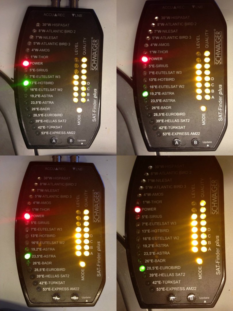

nol Geplaatst: 9 mei 2016 Auteur Geplaatst: 9 mei 2016 De 13 en de 0.8 weet ik niet, ik ben daar niet verder mee gegaan, eerst de Schwaiger goed hebben. Die geeft de 23.5 niet aan maar ik heb wel goed beeld.Als die goed werkt ga ik verder met de 13 en 0.8Trouwens de 0.8 doe ik met een aparte schotel.
nol Geplaatst: 9 mei 2016 Auteur Geplaatst: 9 mei 2016 Zojuist de voeding van de Schwaiger door de ontvanger laten doen maar weer geen lock op de 23.5 maar wel goed beeld Toen de schotel gedraaid en ik kreeg weer een lock op de 19.2 maar kon de 13 en de 0.8 niet vinden Ook krijg ik met de Schwaiger geen lock meer op de 28.5Kortom bijna geen sateliet kan ik meer vinden alleen de 19.2 en de 5 Met de Iphone en Dish Aline gekeken maar ik moet toch goed uitzicht hebben behalve de 13 die kan achter de bomen zitten maar de 0.8 (Thor) moet, helemaal in Zweden, toch goed te vinden zijn lijkt mij
a33 Geplaatst: 9 mei 2016 Geplaatst: 9 mei 2016 (aangepast) De sattable is wel veranderd naar 211209 Maar helaas nog steeds het geen 23.5 en 13 en 0.8 Iemand nog advies ? De laatste sattable is toch SF9000SatTables160915.img? Dus van 16/9/2015, neem ik aan? (zie de link van @satkijker.) Laad die eerst eens in je satfinder, zou ik zeggen. groet, a33 Edit: okee, op de 23oost heb je dus in ieder geval wel vrij zicht....; nu de anderen ook testen? 9 mei 2016 aangepast door a33 Tip: Als je reageert op een post, geef dan altijd een citaat van de (gehele) post waar je op reageert. Sommige leden kunnen namelijk hun oorspronkelijke posts achteraf nog wijzigen, en wel veel langer dan de sinds jaar en dag in de huisregels (voor alle leden) vermelde periode van 30 minuten. Dat dat inbreuk doet aan de continuïteit van de foruminhoud, en een ongelijk speelveld creëert, wordt kennelijk (helaas) niet belangrijk geacht.

nol Geplaatst: 9 mei 2016 Auteur Geplaatst: 9 mei 2016 Jullie hebben gelijk, ik heb de oude er op gezet. Dat is gebeurd omdat de update software op de bijgeleverde mini cd stond en nadat ik die opgestart had en de sattable wilde updaten toen zag die de oude als eerste staan die op de cd stond en die heb ik aangekliktExcuses, mijn fout. Ik heb nu 160915 er op gezet en ga morgen weer even kijken of alles weer werkt zoals het altijd gedaan heeft.Bedankt voor het mij op attent te maken !Ik laat het weer weten of het weer goed werkt

nol Geplaatst: 10 mei 2016 Auteur Geplaatst: 10 mei 2016 Ik heb het getest maar het heeft niet veel opgeleverd.Ik krijg een lock op 28.5 + 23.5 + 19.2 + 16 + 5Vreemde is dat ik de schotel meer moet verdraaien als ik van de 19.2 naar de 16 gaat dan van de 16 naar de 5Daarom denk ik toch dat de laatste sattable niog niet up-to-date isIk heb het update kabeltje gemeten en dat is verbonden zoals op de foto is te zien.
a33 Geplaatst: 10 mei 2016 Geplaatst: 10 mei 2016 Ik heb het getest maar het heeft niet veel opgeleverd. Ik krijg een lock op 28.5 + 23.5 + 19.2 + 16 + 5 Vreemde is dat ik de schotel meer moet verdraaien als ik van de 19.2 naar de 16 gaat dan van de 16 naar de 5 Daarom denk ik toch dat de laatste sattable niog niet up-to-date is Nou, da's jammer als die lijst niet beter uptodate gehouden wordt door Schwaiger. Hoe gaan andere gebruikers hiermee om? Is die .img handmatig aan te passen misschien? Ik heb het update kabeltje gemeten en dat is verbonden zoals op de foto is te zien. Fijn, dankjewel! Dus ook geen interne doorverbindingen tussen 4--6 en 7--8 in de DB9-plug? Goed dat dit dan nu definitief helder is. Groet, A33 Tip: Als je reageert op een post, geef dan altijd een citaat van de (gehele) post waar je op reageert. Sommige leden kunnen namelijk hun oorspronkelijke posts achteraf nog wijzigen, en wel veel langer dan de sinds jaar en dag in de huisregels (voor alle leden) vermelde periode van 30 minuten. Dat dat inbreuk doet aan de continuïteit van de foruminhoud, en een ongelijk speelveld creëert, wordt kennelijk (helaas) niet belangrijk geacht.

nol Geplaatst: 10 juli 2016 Auteur Geplaatst: 10 juli 2016 Ik kom er weer even op terug, ik ben nu in Nederland en de SF9000 ligt in Zweden maar nog steeds het zelfde en ik heb van Schwaiger de laatste table img toegestuurd gekregen maar dat was de zelfde en nadien nog steeds het zelfdeIemand nog advies wat ik kan doen als ik weer terug ben in Zweden ?
Jürgen Geplaatst: 11 juli 2016 Geplaatst: 11 juli 2016 Welke datum heeft de toegestuurde datafile? De laatste beschikbare file op de Schwaiger site is van 17 september 2015, zie onderstaande link. Deze datafile moet goed functioneren want dat was de file die ik ook als laatste had gebruikt toen ik nog over de SF9000 beschikte. Maar ja, misschien hebben er intussen wel weer significante wijzigingen op de satelliet plaatsgevonden waardoor deze file niet meer actuel is. Dit lijkt mij overigens sterk want Schwaiger is wel een goed product die goede updates levert. Misschien moet je Schwaiger zelf eens benaderen, zij reageren goed op servicevragen. http://www.schwaiger.de/de/service-support/downloadbereich-archiv.html MacBook Air M2 2022 - iPad Air 2021 - Iphone XR - Apple TV 4 2021
