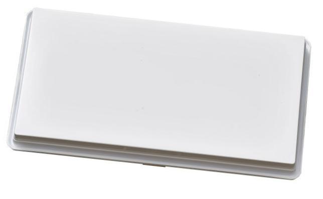

na een tijdje mijn Gigablue QHD+ alleen op DVB-C gebruikt te hebben ben ik onlangs toch overstag gegaan en een schotel gekocht. De QHD+ (openmips 4.2) heeft niet voor niets twee DVB-S aansluitingen die niets zitten te doen.
Ik kwam op mijn zoektochten een SelfSat H21D2 schotel tegen, die redelijk betaalbaar is en nog handig weg te werken ook.
Dus, schotel gekocht, opgehangen en uitgericht voor Astra 2. Met een app op mijn smartfoon nog gecontroleerd of de antenne de goede richting/hoek had.
Een nieuwe kabel gemonteerd, korter dan 30m voor de eerste test.
Nu ben ik al een paar dagen aan het stoeien om uberhaupt iets van ontvangst te krijgen. Blijkbaar is het niet zo eenvoudig als het aansluiten van de kabel en het kiezen van het juiste kanaal. Ik ben nu al uren bezig om de talloze settings te proberen maar nog steeds geen resultaat.
Ongetwijfeld heb ik te maken met een beginnersfout (ik heb nooit met een schotel gewerkt) maar ik zie niet meer hoe ik nu beeld kan krijgen.
Wie heeft er nog goede suggesties die ik kan proberen?

Ik heb begrepen uit de vele posts op internet dat Astra 2 goed te ontvangen is in Nederland, en daar zitten ook de voor mij meest interessante zenders. vandaar dat ik de schotel daar ook op heb uitgericht. Hij staat gericht op 163 graden met een helling van 28 graden. Dit geeft ook de grootste uitslag op de satfinder.

Je ontvanger dus afstemmen op BBC1 HD en aan je Selfsat draaien tot je beeld hebt.
maar moet ik de ingang ook nog instellen op een bepaalde frequentie of iets dergelijks?
Zo'n LNB moet toch ook spanning hebben, begreep ik, dus moet dat ook ingesteld worden.

13 volt v
18 volt h
22 kHz ja
lof 9750
loh 10600
lnb universeel
BBC 1 HD
Frequentie 10847
Polarisatie V
Systeem DBV-S2
Modulatie 8PSK
Symbool rate 23000
FEC 2/3

Je moet om de schotel binnen 2 graden uitrichten, een grote hoeveelheid geduld hebben, of een spectrum analyser en 1 minuut werk.
Heb je de skew van de schotel op -6,5 tot -7 graden staan, dus nog een fractie schuiner als de Selfsat in de bijlage die op 6 graden staat?

Ik heb zitten stoeien met alle mogelijke settings, afstellingen, etc.. maar nog niet eens een beetje ontvangst. Gewoon 0.0% wat ik ook probeer.
bijkomend probleempje is dat ik een aantal satfinder apps geprobeerd heb, maar dat ook daar in de azimuth een verschil zit van soms wel meer dan 10 graden.. dus welke app heeft nu gelijk.

Misschien snap ik het niet. Maar heb je de schotel niet oo de verkeerde satelliet gericht?
Uitgaande dat het zuiden op 180 gr zit, zou je dus 28,2 gr naar her oosten moeten draaien/richten. Met 163 gr lijkt het mij dat je op de 19 gr Astra 1 zit.
Overigens zat er nog zo iets van 3 of 5 graden verschil tussen tussen het magnetische noorden (kompas) en het geografische noorden..
Ik zou nog eens een piepje of 2 verder door draaien.
