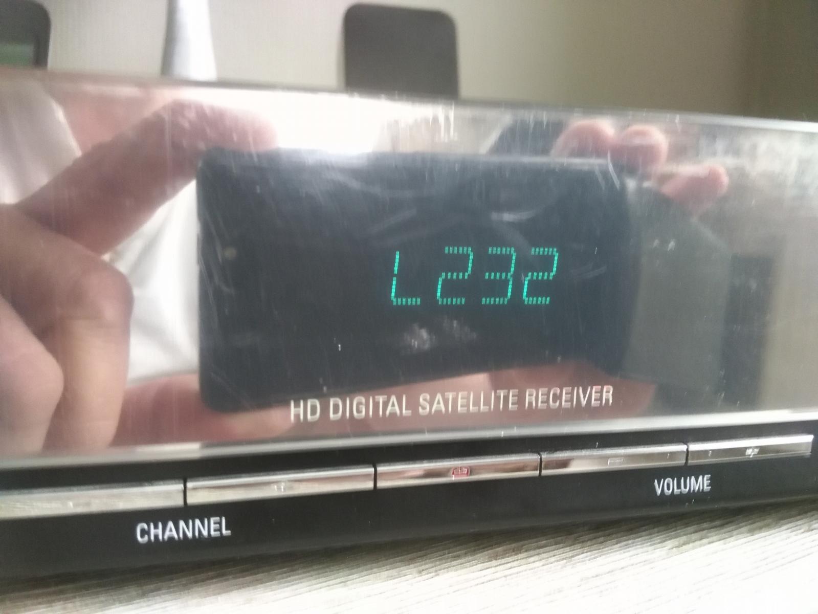

Hij start op met L232
Zoals op de foto van smetje.
Id nummer is 23231
loader L1.02
Device versie  U2.o,14
Applcatie versie TF-HSCD 7.0034

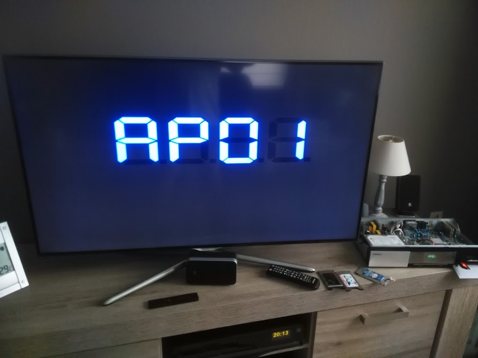

hier nog wat foto"s
