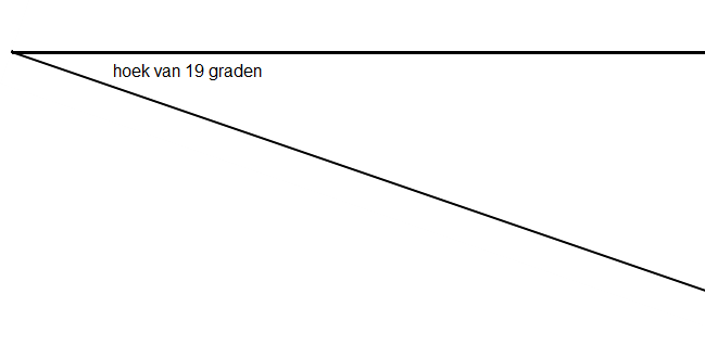

Sprietje Geplaatst: 27 mei 2016 Delen Geplaatst: 27 mei 2016 In Castellon voldoet een schotel van 60cm net zoals in Nederland.De CanalDigitaal duo-lnb past daar goed op maar heb je hem wel 19 graden schuin staan en de kop van de Astra 23,5 in de lnb-klem?Uiteraard moet dan de schotel ook op de Astra 23,5 uitgericht zijn.Gebruik de bijgeleverde hoek van 19 graden. Print die uit, knip hem uit en plak hem achter op de duo-lnb. Nu kun je precies zien hoe schuin je hem moet instellen. De vrijhangende kop van de Astra 19,2 een stuk lager. Link naar reactie Delen op andere sites Meer opties om te delen...
