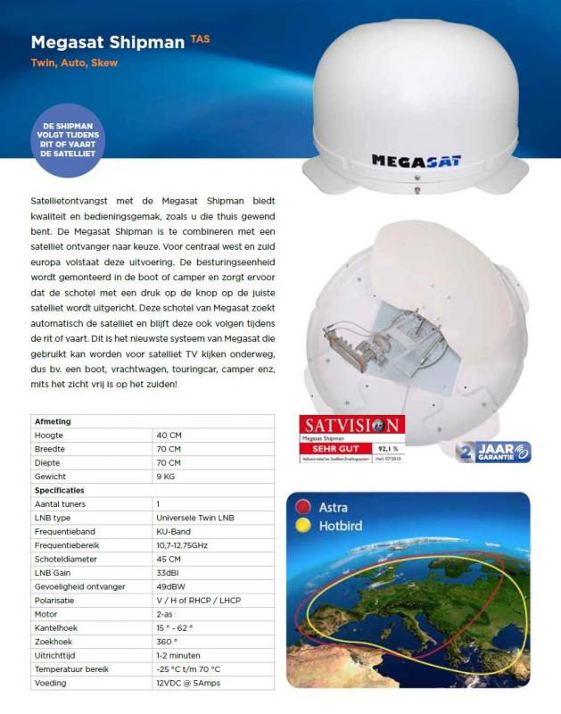

Beste AdriO
De Selfsat Snipe Pro Max is helemaal niet geschikt voor een boot. Hij is voor een camper of caravan.
Als je een zender kiest, dan zoekt hij eenmalig de satelliet en dat is ook prima bij een camper of caravan maar niet voor een boot. De boot wiebelt altijd en kan ook nog van richting veranderen. Daar zijn speciale boot schotels voor. Die corrigeren de positie continue. Ze zitten altijd in een dome, zie voorbeeld.
aangepast door Sprietje
@Sprietje: klopt. Deze schotel heb ik ook onderzocht maar het kunststof is absoluut niet zoutwater bestendig en is niet in een twin lnb uitvoering verkrijgbaar. Dus ben je al heel snel bij opnemen een aantal zenders kwijt (bij mijn weten). Toch, erg bedankt voor je onderzoek en je reactie.
Het systeem hoeft het niet te doen terwijl ik vaar. Dan ben ik met andere dingen in de weer. Maar als ik stil lig wil ik wel graag kunnen kijken.
Kernvraag blijft: waarom krijg ik op de Astra 2 wel een bikkelhard signaal binnen zonder dat ik ook maar een bibber in het beeld heb en vindt ie de 3 niet. Is de 3 zoveel zwakker?

Ja, de transponders van CanalDigitaal zijn veel zwakker dan die van de Astra 28,2. Dat is ook niet verwonderlijk. De Astra 28,2 is speciaal gericht op Engeland. De Astra 23,5 is te ontvangen van IJsland tot in Irak.
