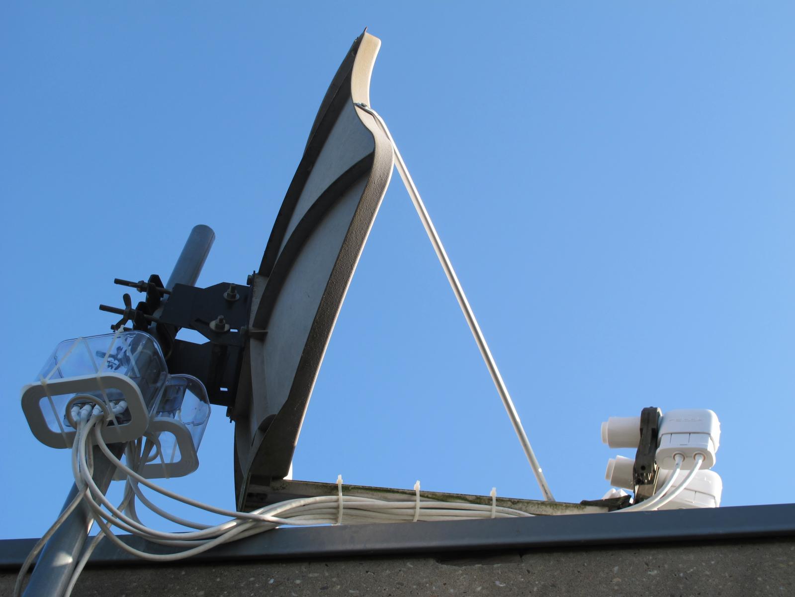

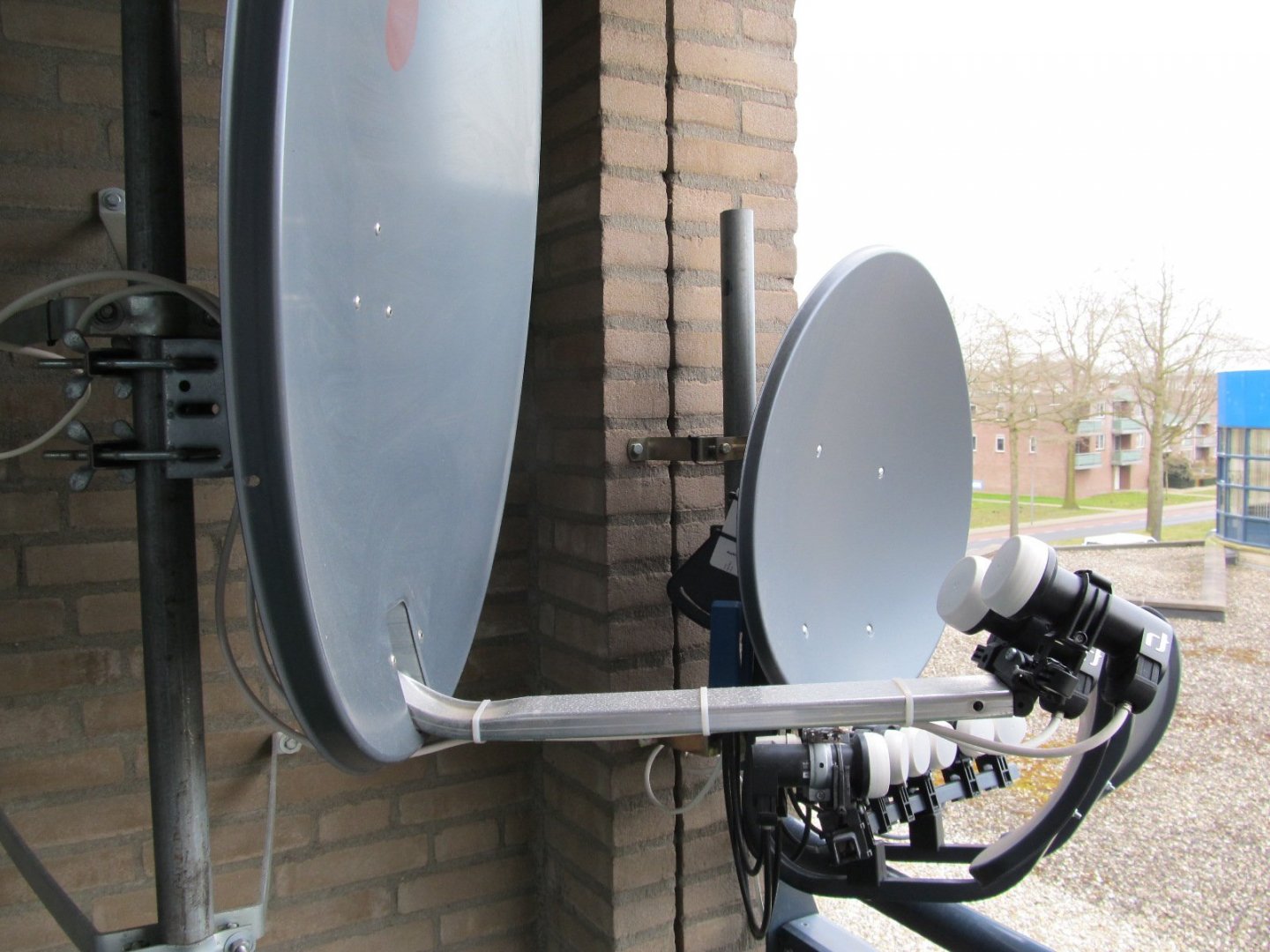

dirk044 Geplaatst: 9 juni 2016 Auteur Geplaatst: 9 juni 2016 Ik heb bij mijn Visiosat Bisat voor het doorzakken ook aluminium buisjes aangebracht aan beide zijkanten, zoals de Big Bisat dat standaard heeft. Dat is veel stabieler geworden. Verder heb ik de beide switches in 2 plastic opbergdoosjes van Blokker verwerkt, die hangen dus altijd droog, al hoost het nog zo hard. Als volgens Sprietje de ontvangst met de Big Bisat niet veel beter zal worden laat ik deze schotel voorlopig nog maar even hangen Dank voor alle reacties. CAHORS Big BiSat met Twin LNB's 5xRELOOK RE-T1EC & 3xVENTON Rocket EXL-T op 8 Satellieten: 05.0˚W / 04.8˚E / 09.0˚E / 13.0˚E / 16.0˚E / 19.2˚E / 23.5˚E / 28.2˚E PANASONIC OLED TX-65JZW984 4K UHD / VU+ SOLO-4K UHD / VANTAGE 8000-S HD Latitude: 52.2933 / Longitude: 4.9827 / AVATAR: IntelSat bij Langendorf (D) Foto 01 Sept. 2010

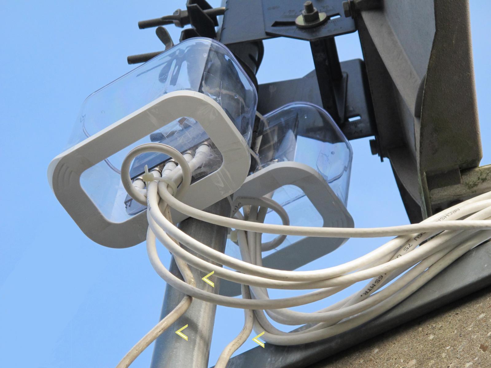

Satfeeds-DX Geplaatst: 10 juni 2016 Geplaatst: 10 juni 2016 Ik heb bij mijn Visiosat Bisat voor het doorzakken ook aluminium buisjes aangebracht aan beide zijkanten, zoals de Big Bisat dat standaard heeft. Dat is veel stabieler geworden. Verder heb ik de beide switches in 2 plastic opbergdoosjes van Blokker verwerkt, die hangen dus altijd droog, al hoost het nog zo hard. Als volgens Sprietje de ontvangst met de Big Bisat niet veel beter zal worden laat ik deze schotel voorlopig nog maar even hangen Dank voor alle reacties. Hallo, dirk044 Ik heb gezien op de foto dat er enkele kabels beschadigd zijn door wrijving van weer en wind. Dat kan een demper zetten op je signaalkwaliteit. Anders mooie installatie met switches verwerkt in opbergdoosjes. Satfeeds-DX Edision Piccollo Benelux Edition en VU+ Zero 4K Cahors Big Bisat : 19,2°E, 23,5°E, 36°E, 39°E, 46°E, 52,5°E Triax 88 cm: 13°E, 1,9°E Triax 64 cm: 42°E Triax 78 cm: 8°W Maximum E-85: 28,2°E, 21,5°E, 16°E, 10°E, 5°E, 1°W, 5°W Maximum E-85: 14°W, 22°W, 30°W Visiosat 90 cm: basis 7°E die draaibaar is van 70,5°E tot 45°W DVBT-TNT DAB+

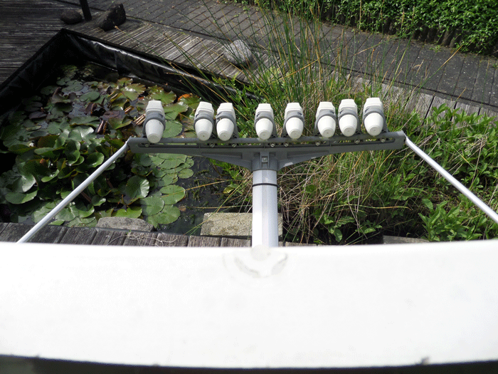

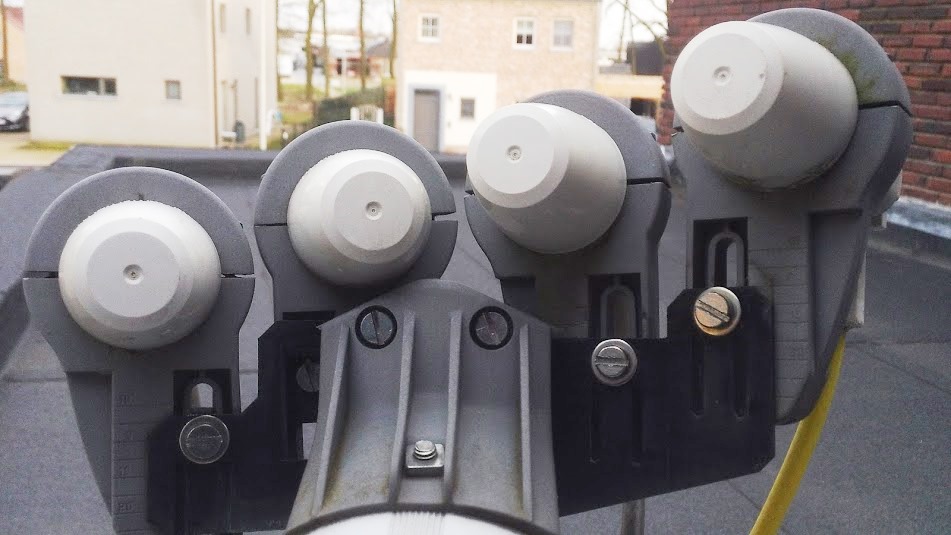

Sprietje Geplaatst: 10 juni 2016 Geplaatst: 10 juni 2016 Beste dirk044Ik zou wel eens willen zien hoe jij de lnb's hebt afgesteld.Is het mogelijk dat je eens een foto maakt van de vier lnb's vanaf de schotel genomen. Zie de bijlage als voorbeeld.
