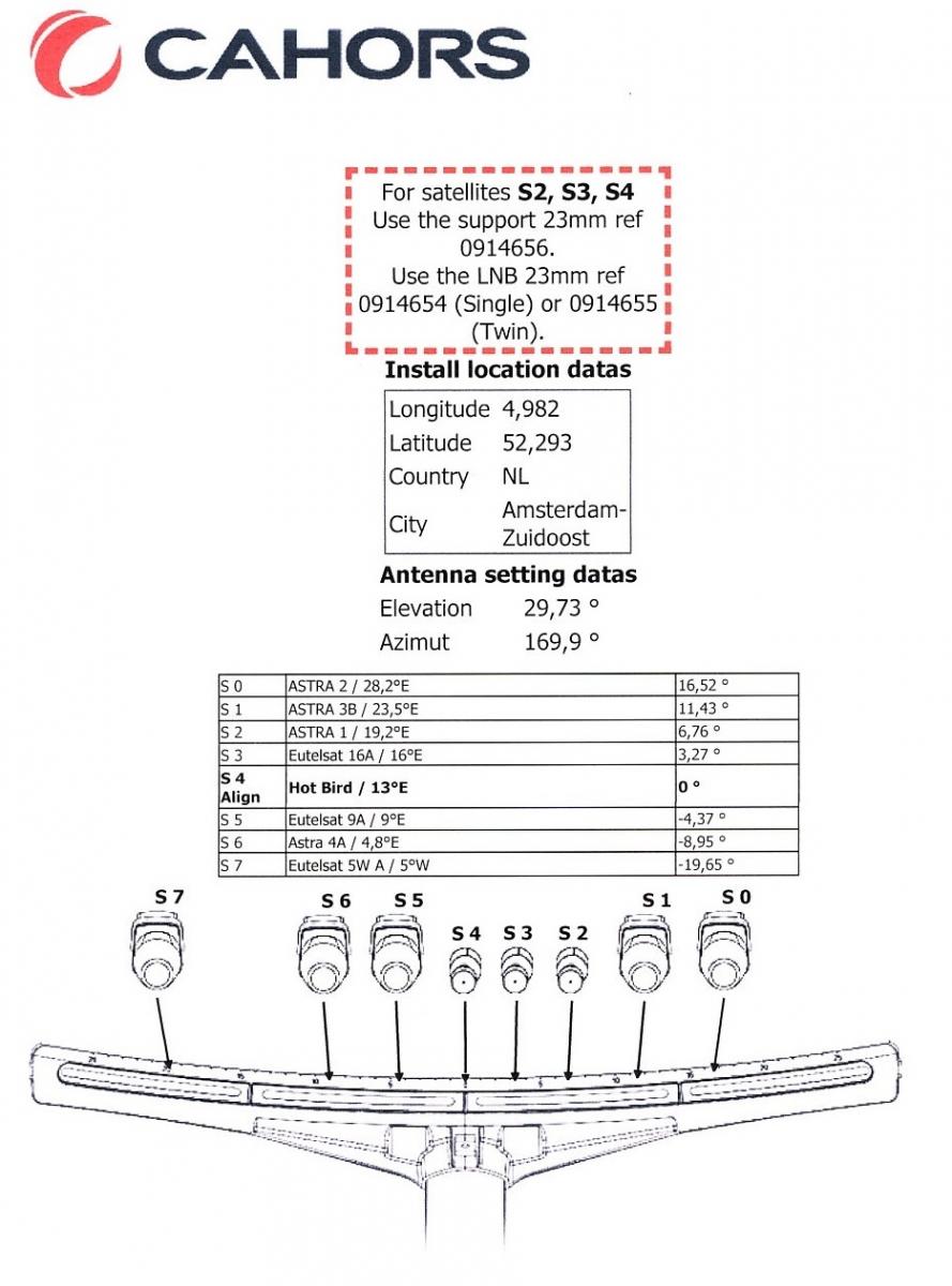

@Blackeyes,
Voor S2 S3 en S4 in de bijgesloten miniatuur moesten LNB beugels
van 23 mm worden gebruikt, daar de satellieten slechts 3 graden uit elkaar staan.
Dan is er helaas niet veel keus in smalle LNB's.

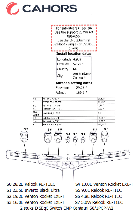

Hallo Sprietje,
Zoals je kunt zien in bijgaande schets heb ik ook
3x Venton Rocket EXL-T gebruikt.

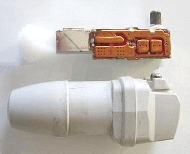

Bekijk het binnenwerk van een ALPS-lnb.
