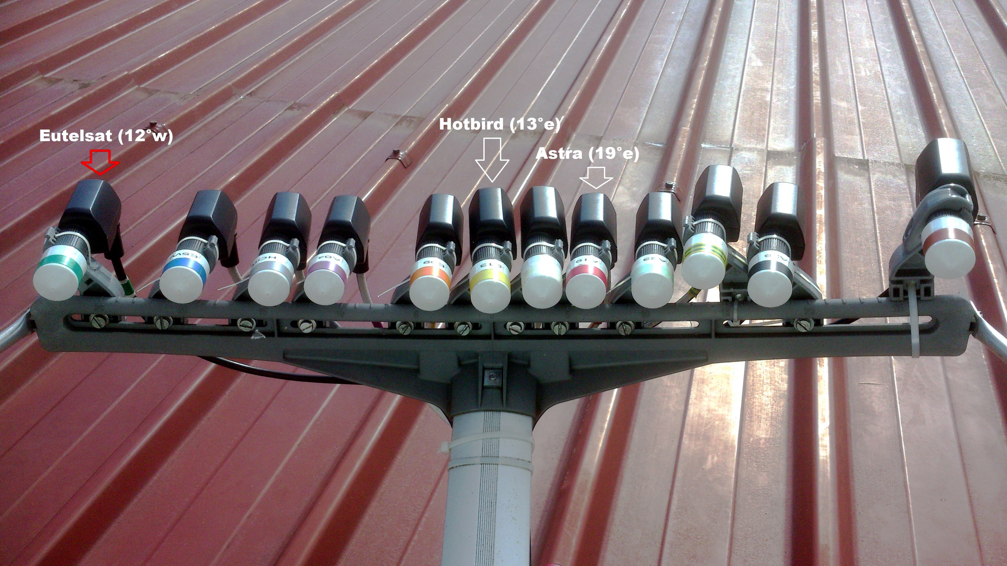

Van 4,8e t/m 46e kan met een BigBisat.
Als de afstand minder dan 3 graden is, zul je de helft van de 23mm lnb-klem moeten weg laten zoals op de bijlage te zien is.

De afstand tussen de 4,8e en de 7e op de BigBisat moet 28mm zijn en de afstand tussen de 7e en 9e moet 24mm zijn. Je zult dus moeten smokkelen want er bestaan geen smalle lnb's waarvan de kop 24mm is. De kop van de Venton is 29mm. Alleen de Inverto Dielectric is 26mm.
Dus de 7e goed zetten en de 4,8e en de 9e met de koppen tegen de 7e aan.

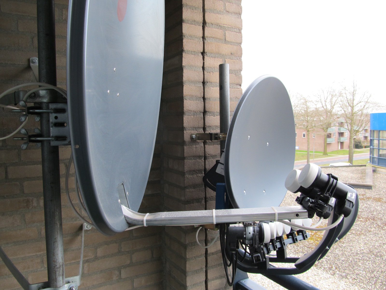

Even als achtergrond, dit is de huidige opstelling (naast de draaibare Laminas). De T-55 doet 9 tot 42 oost, waarbij 9 en 13 oost ten dele in de schaduw van de bovenkant loggia zijn. Bijv. de Joyne transponders en de Chinese 8PSK HD transponder op 13 oost zijn op het randje. Ik weet van lang geleden, dat een normale bisat op dezelfde plaats als de T-55 de 5 oost nog meepakt. Dus ik heb goede hoop dat 5 oost ook met de big bisat kan lukken.
De Triax op de foto doet nu 46 en 51,5...53 oost.

Zo te zien staan je schotels op een inpandig balkon op de oostzijde. Dan heb je natuurlijk zo min mogelijk last van regen op de lnb's en dat is zeker voor smalle lnb's gunstig.
Klopt, regendruppels kan ik onder handbereik makkelijk wegvegen indien nodig.
