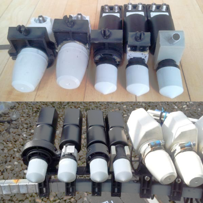

Het blujft moeilijk adviezen te geven wanneer je ons niet voorziet van informatie, zoals welke posities je ontvangt.
Op maximale AGC afregelen is niet hetzelfde als op minimale ber afregelen.
Je schrijft iets over koppen schuin/verplaatsen, hoe staat de skew van je lnb's?
Een T-90 heeft voldoende tussenruimte voor de satellieten die je ermee kunt ontvangen, zonder je uitleg welke koppen er nu te dicht tegen elkaar aanzitten, je globale locatie en de middenpositie waar je de T-90 op afgesteld hebt blijft het koffie dik kijken.
Nimpie geeft om gewoon geen goede informatie.
De lnb-houders van een T90 zijn 68mm breed. Als je daar dus lnb's in plaatst met een kop van 60mm, blijven ze nog 6mm van elkaar af. Het heeft dus helemaal geen zin om smalle lnb's te nemen tenzij hij zelf de lnb-houders heeft gemodificeerd maar daar wordt met geen woord over gerept.
Smalle lnb's heeft dus alleen maar zin met aangepaste lnb-houders zoals enkele voorbeelden in de bijlage.

Nou beste Codx, hij zou de lnb-houders verkeerd om gemonteerd kunnen hebben. Dat kan ik op de foto wel zien. Misschien zijn er meer zaken niet goed gemonteerd.

Ik heb bij mensen met ontvangstklachten vaak genoeg gezien dat die de smalle lnb's gebrukten, terwijl daarvoor geen noodzaak was.
Na de vervnging van smalle voor brede lnb's waren ook de ontvangstklachten verdwenen.
Wanneer TS stelt dat hij brede koppen niet kwijt kan op zijn T-90 vraag ik mij af hoe ik op de T-90 12 60-mm koppen heb kunnen onderbrengen.
In een T-90 passen prima 60 mm. exemplaren.

Een ander wil mijn posities van mijn koppen weten of foto´s i.v.m. dat sommige koppen tegen elkaar komen
(Dit is een heel bekend probleem trouwens !!!)
Vandaar dat sommige smalle beugels hebben gemaakt voor hun T90
