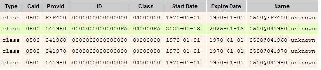

Gisteren een nieuwe Fransat kaart in mijn ontvanger gedaan met Oscam. De maagdelijke kaart had niks ingevuld staan en werkte toch maar na korte tijd staat daar als datum 13-1-2025. De kaart is 4 jaar geldig.
aangepast door zeeteefje
aanvulling
  • Like 1
Ik zie nu dat ik een foutje in de jaartallen gemaakt heb. 2021 moet 2022 zijn 😁
