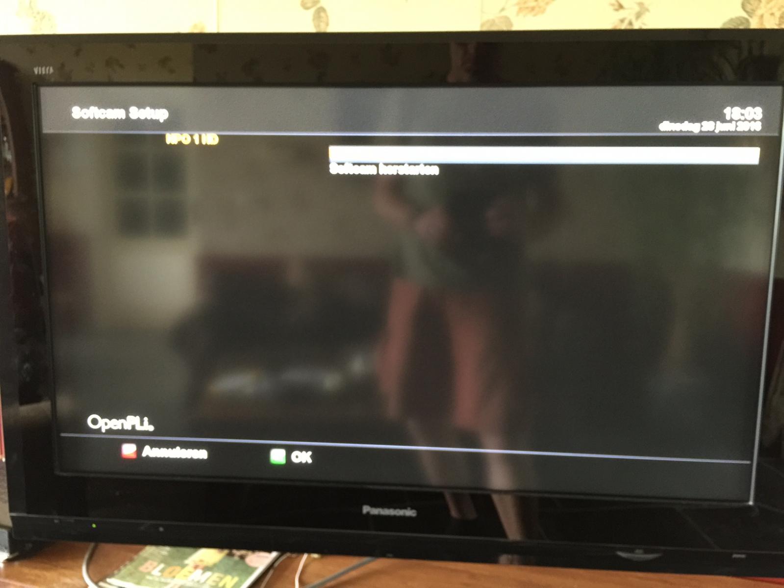

stuk Geplaatst: 28 juni 2016 Auteur Geplaatst: 28 juni 2016 (aangepast) Als ik daar naar toe ga gebeurd er niets wanneer ik de optie "Kies Softcam" kies. er hangt niets onder. 28 juni 2016 aangepast door stuk Denk aleer gij doende zijt en doende denk dan nog.
smetje limb.BE Geplaatst: 28 juni 2016 Geplaatst: 28 juni 2016 heb je ook al eens met de linkse pijltoets gedrukt Dreambox 900UHD 4x twin lnb 1x bosat 1.50m .Dreambox 7020hd v2 Dreambox 800 Dreambox 8000 Dreambox 800se Dreambox 500HD Sab unix triple Xsarius Galaxy 4K gigablue trio Gigablue HD Quad Plus Zgemma H7 Cabel en Sat Samsung UE65MU7070 4K Ultra HD Smart LED Samsung UE46F6650SSXXN led 1x LG 60"lb 870v
smetje limb.BE Geplaatst: 28 juni 2016 Geplaatst: 28 juni 2016 (aangepast) of probeer eens een software update te doen op die foto zie ik natuurlijk ook niks veel te licht 28 juni 2016 aangepast door smetje limb.BE Dreambox 900UHD 4x twin lnb 1x bosat 1.50m .Dreambox 7020hd v2 Dreambox 800 Dreambox 8000 Dreambox 800se Dreambox 500HD Sab unix triple Xsarius Galaxy 4K gigablue trio Gigablue HD Quad Plus Zgemma H7 Cabel en Sat Samsung UE65MU7070 4K Ultra HD Smart LED Samsung UE46F6650SSXXN led 1x LG 60"lb 870v

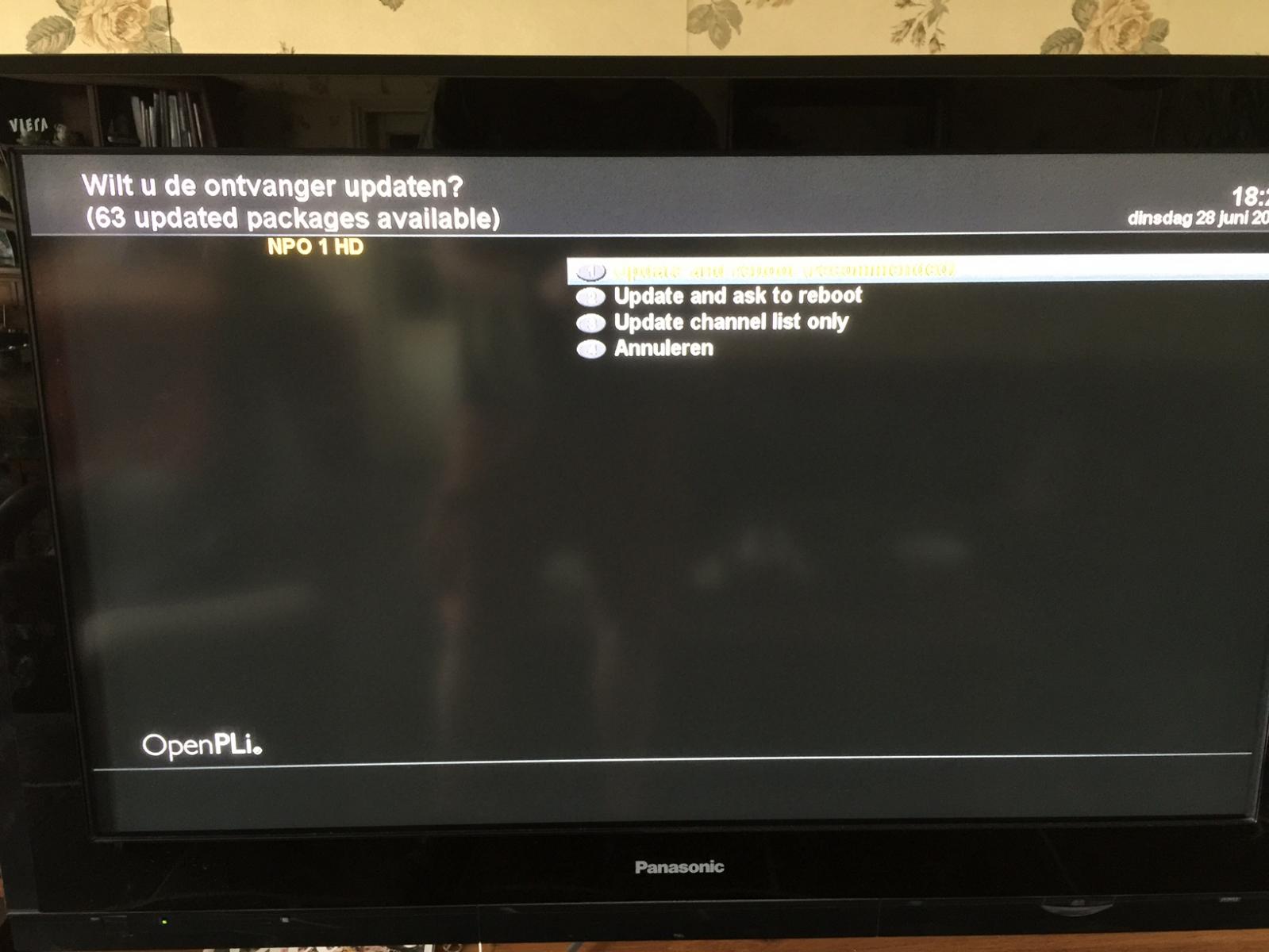

stuk Geplaatst: 28 juni 2016 Auteur Geplaatst: 28 juni 2016 (aangepast) Als ik op "Kies Softcam" sta dan kan ik met de pijltoes naar links of naar rechts kiezen ui het: CCcam, Geen en Scan, maar verder gebeurd er niets. Als ik een software update doe geeft de ontvanger aan dat er "63 updated packages available" zijn, maar na een update en reboot krijg ik weer de zelfde melding bij updates. het lijkt of er gewoon niets gebeurd als ik alles hebt geupdate. 28 juni 2016 aangepast door stuk Denk aleer gij doende zijt en doende denk dan nog.
smetje limb.BE Geplaatst: 28 juni 2016 Geplaatst: 28 juni 2016 (aangepast) ik zou cccam(is 2.30) nemen en cam terug herstarten ook je zenderlijst eens een fastscan doen voor jou smartcard en bij die update heb je de ontvanger volledig terug opgestart ...want je zou als het gelukt is toch een ander opstart scherm kunnen krijgen 28 juni 2016 aangepast door smetje limb.BE Dreambox 900UHD 4x twin lnb 1x bosat 1.50m .Dreambox 7020hd v2 Dreambox 800 Dreambox 8000 Dreambox 800se Dreambox 500HD Sab unix triple Xsarius Galaxy 4K gigablue trio Gigablue HD Quad Plus Zgemma H7 Cabel en Sat Samsung UE65MU7070 4K Ultra HD Smart LED Samsung UE46F6650SSXXN led 1x LG 60"lb 870v

jeevanhoof Geplaatst: 28 juni 2016 Geplaatst: 28 juni 2016 (aangepast) Hoi, je gebruikt een heeeeel oude versie van Pli. Vandaat dat er geen cccam 2.3.0 in de lijst staat. De software in de feeds is niet meer actueel en de meest is ook niet meer te downloaden. Download via je pc de laatste versie van pli voor je DM8000. Flash deze software in je box via de stop methode. Daarna kan je CCCam 2.2.1 gewoon downloaden en instaleren. trouwens zolang er geen softcam actief is, kan je de kaart ook niet opnieuw heractiveren. mvg 28 juni 2016 aangepast door jeevanhoof dreambox two , BigBisat met Smart Titanium, Alps, en 2 X Inverto Black Ultra VU+ solo2 met defecte tuners
