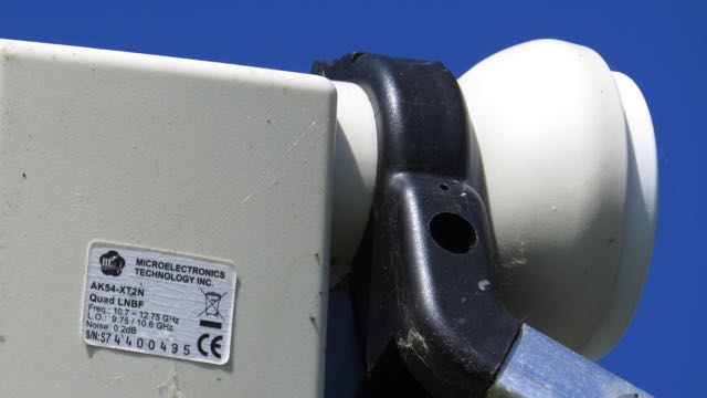

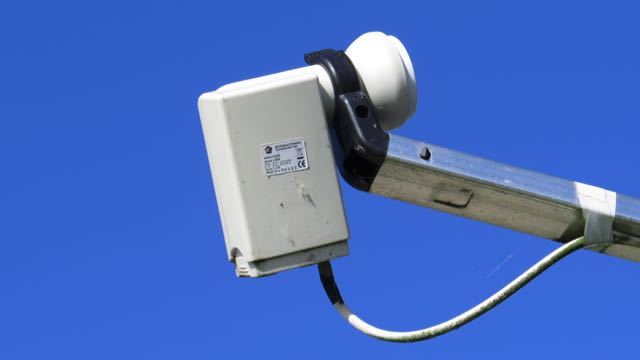

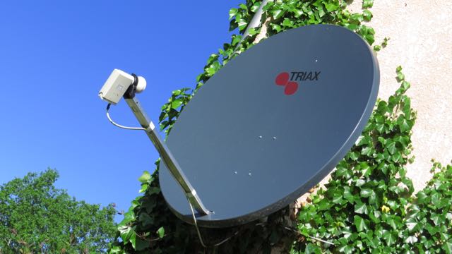

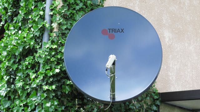

Beste Sat-Experten,
Hier ben ik nog eens... Heb ondertussen wat meer precieze info rond mijn hardware én enkele foto's kunnen nemen... Ben hier ook eens bij de plaatselijke "schotel-boer" geweest, maar die wil van jullie oplossingen niet weten (begrijpelijk misschien) en spreekt over een tweede schotel plaatsen: kostprijs om en bij de 300 incl. bijhorende extra ontvanger (die ik niet nodig heb gezien ik nog over de Sky ontvanger beschik die vorige eigenaar hier achterliet)
Dus mijn vraag blijft dezelfde, maar voor alle duidelijkheid...
Wat ik heb:
  1. Triax schotel, B 100cm x H 110 cm
  2. LNB, AK54-XT2N
  3. M7 ontvanger TVV
  4. opgesteld en uitgericht op satelliet 23.5° met een perfecte (volgens TVV) ontvangst van 100%
  5. locatie: zuid-frankrijk (Pyreneeën)
Wat ik wil:
  1. de satelliet 23.5° blijft primair en wil ik niet wijzigen, gezien ontvangst voor TVV
  2. een oplossing vinden om daarbij ook satelliet 19.2° te ontvangen
Dus niet via een extra schotel plaatsen, maar wel eventueel door een andere LNB of meerdere LNB's te plaatsen...
Kan iemand me op weg helpen:
  • wat heb ik nodig ?
  • waar schaf ik het aan ?
  • wat zijn de slaagkansen  en ontvangst voor 19.2° als tweede satelliet
  • wat zijn eventuele kansen van verminderde ontvangst op de primaire 23.5° waar ik niks natuurlijk niet wil inboeten aan kwaliteit van ontvangst ?
Alvast bedankt voor jullie uitleg en experten tips !    :D
aangepast door Simmy
Uw plaatselijke "schotel-boer" wil precies nog wat bijverdienen voor hij vertrekt op ski verlof
Best ver van weg blijven zijn uitleg raakt kant noch wal, alhoewel ik twijfels heb over die Sky ontvanger, er bestaat een kans dat die maar 1 satelliet positie aankan, daar alles voor het verenigd koninkrijk op de astra 28.2 positie zit.
Voor u zijn er twee oplossingen mogelijk om astra 19.2, astra 23.5 en astra 28.2 te ontvangen op 1 schotel.
Je houd de bestaande schotel en plaatst op een rail nog 2 lnb’s bij, samen met een diseqc ( dat is de switch om tussen de lnb’s te schakelen)
Of je vervangt de huidige schotel door een 78 cm schotel en zet daar een triple lnb op, dat lijkt me de beste oplossing voor u.
De triple lnb werkt enkel op schotels van 64 tot 78 cm, vandaar dat je een formaatje kleiner moet nemen.
In een triple lnb zitten 3 lnb’s en de diseqc verwerkt in 1 behuizing, en heeft nog een voordeel er zijn 4 uitgangen op, zodat er nog 3 extra ontvangers op kunnen.
materieel koop je vandaag net zo vlot op internet als in de winkel, vaak nog goedkoper.
aangepast door mebo870
Schotel van een rail voorzien en daarop een extra LNB plaatsen voor de 19,2°. Een duoLNB functioneert niet op deze maat schotel..
Beste Simmy
Als voldoende hebt aan de Astra 19,2 en de 23,5, dan kun je in Zuid-Frankrijk een 6 graden monoblock op je Triax monteren.
Wil je ook de Engelse zenders van de Astra 28,2 er bij hebben, dan moet je 3 losse lnb's nemen op een rail. De HD-zenders ga je echter niet ontvangen van de Astra 28,2. Wel de SD-zenders en de zenders van de Europa-beam.
Ik zie dat je op je op je huidige lnb maar één aansluiting hebt. Is dat voldoende of wil je er liever twee hebben?
Geef eens wat preciezer aan waar je tegen de Pyreneeën zit want dat is belangrijk hoe je de zaak af moet stellen. Liefst de coördinaten tot op twee cijfers achter de komma.
Je schotel kan een Triax 110 of een Triax 115 zijn.
Een Triax 110 is op de spiegel gemeten (dus zonder de rand) 100cm breed en 105cm hoog.
Een Triax 115 is op de spiegel gemeten 100cm breed en 111cm hoog.
aangepast door Sprietje
