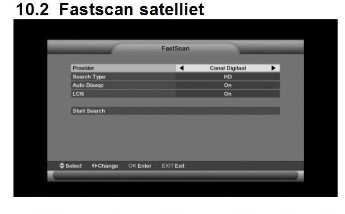

satencom Geplaatst: 4 juli 2016 Geplaatst: 4 juli 2016 Als jou lnb goed is afstelt, komt alles er weer op nieuw in, je kan het zo proberen zonder fabrieksinstellingen ,als je handmatig lnb instellen hebt aan gepast weet ik niet dat het goed werkt Dit staat in de handleiding In dit menu kunt u snel de kanalen zoeken door de volgende parameters in te stellen: Kies uw provider. Zoek type: U kunt het zoek type instellen als SD of HD. Auto DiSEqC: Indien deze Aan staat wordt het signaal automatisch gecontroleerd, en wordt de poort van de DiSEqC switch automatisch gevonden. LCN: Als deze Aan staat, worden de kanaalnummers getoond in de volgorde van de informatie in het signaal, als hij Uitstaat wordt het kanaalnummer normaal getoond Volgens de wet van Bartjens moet het kunnen En met de vriendelijke groeten Hendrik En Is je Probleem opgelost? Help anderen door te vertellen hoe je dat hebt gedaan.
meg96 Geplaatst: 5 juli 2016 Auteur Geplaatst: 5 juli 2016 Het is gelukt (zonder fabriekinstellingen te herinstalleren). Bedankt allemaal, satencom en iedereen. Toch nog een vraag : ik heb de FastScan met Search type "HD" gedaan. Zijn er dus alleen HD kanalen gevonden ? Indien wel, wat gebeurt er als ik daarna een scan met Search type "SD" doe ?
HG5812 Geplaatst: 5 juli 2016 Geplaatst: 5 juli 2016 Hallo. Je hebt de HD fastscanlijst ingelezen: daar zitten ook SD zenders bij (BVN bijvoorbeeld). Als je de SD lijst inleest staan de SD zenders vooraan in de lijst. Nu heb je de HD zenders vooraan staan.
Johan45 Geplaatst: 5 juli 2016 Geplaatst: 5 juli 2016 Dan krijg je dezelfde lijst met HD en SD kanalen. De SD zenders van CanalDigitaal zjin al voor het grootste gedeelte verdwenen van de satelliet, die vind je niet meer terug. Vult u rustig aan !!!
satencom Geplaatst: 5 juli 2016 Geplaatst: 5 juli 2016 Mooi dat het gelukt is, als je nu weer de SD er in zet,dan komen de HD zenders van CanalDigitaal. of tv vlaanderen achter in de lijst te staan Volgens de wet van Bartjens moet het kunnen En met de vriendelijke groeten Hendrik En Is je Probleem opgelost? Help anderen door te vertellen hoe je dat hebt gedaan.
Johan45 Geplaatst: 5 juli 2016 Geplaatst: 5 juli 2016 Mooi dat het gelukt is, als je nu weer de SD er in zet,dan komen de HD zenders van CanalDigitaal. of tv vlaanderen achter in de lijst te staan Ik krijg toch al een hele tijd dezelfde lijst binnen of ik nu HD of SD selecteer, de HD lijst blijf. Naar wat ik er van gelezen heb vind CanalDigitaal het niet meer nodig om voor de SD zenders die al gedeeltelijk verdwenen zijn nog een aparte lijst te maken. Vult u rustig aan !!!
satencom Geplaatst: 5 juli 2016 Geplaatst: 5 juli 2016 Johan Ik denk dat het ontvanger gebonden is,het zou best kunnen dat er nu maar 1 lijst meer is ,als je HD in laat of SD alles gewoon 1op1 staat Volgens de wet van Bartjens moet het kunnen En met de vriendelijke groeten Hendrik En Is je Probleem opgelost? Help anderen door te vertellen hoe je dat hebt gedaan.
