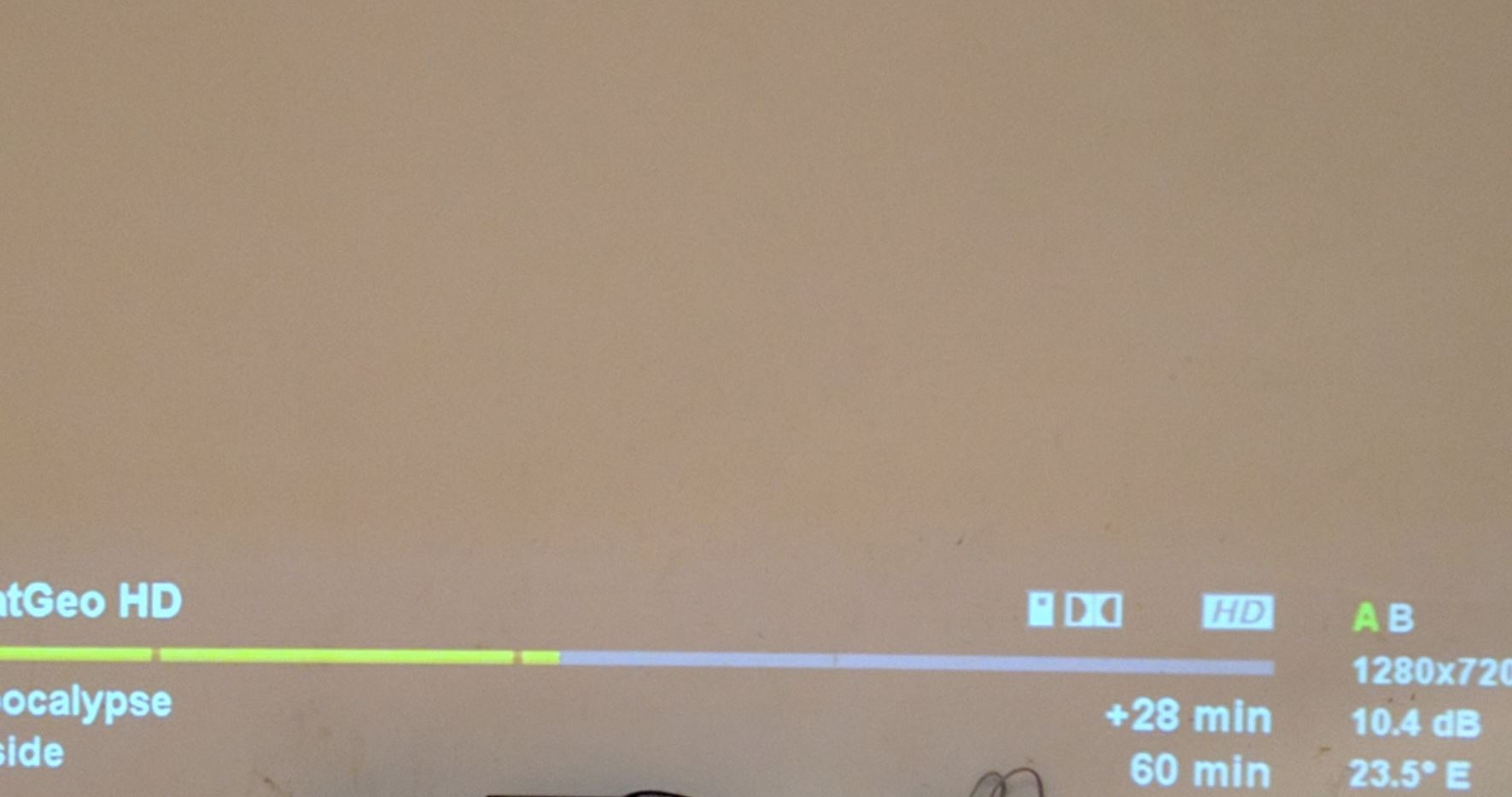

Maar als ik naar een kanaal van 23.5 ga, dan krijg ik wel de aanpassing van de resolutie en aantal DB, maar het scherm blijft zwart. Geen beeld:
De Nederlandstalige National Geographic HD heeft ook die naam volledig als zendernaam.
De naam 'NatGeo HD' (dus Nat en Geo aan elkaar geschreven) wordt gebruikt door Sky op 19.2E. De resolutie van 1280x720 verraadt dat ook, een veelgebruikte HD-resolutie bij Duitse zenders.
Dus uw scan op 23.5E scant de zenders van 19.2E in.
