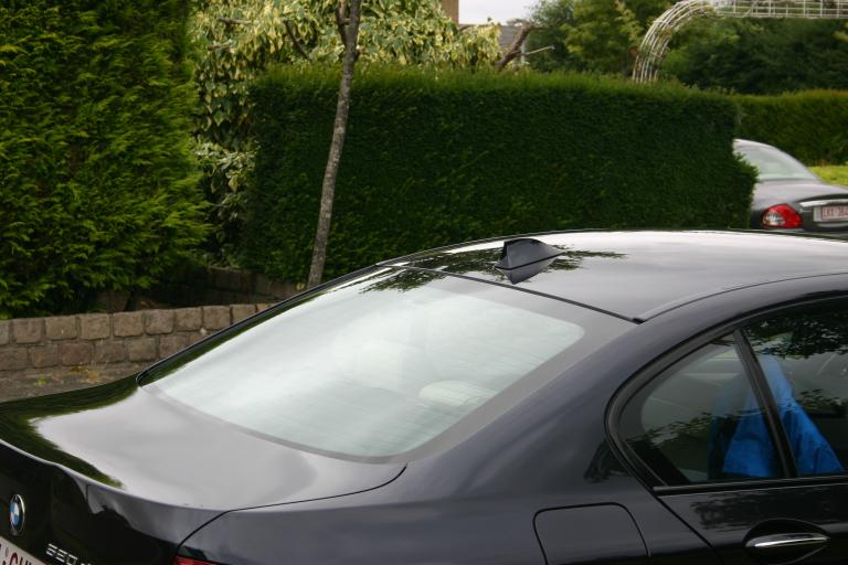

BMW optimeert wel degelijk de ontvangst, maar een sprietantenne op hun auto's is uit de boze.
Bijn250 km/uur ligt die antenne toch plat op het dak en maakt alleen maar herrie.
In de achterruit zitten verschillende antennes geïntegreerd, die allemaal op een eigen ingang van een antenneversterker zijn aangesloten. Voor de FM band zijn er zelfs meerdere antennes voor de diversiteit ontvangst.
De Haaienvin antenne op het dak is in verschillende uitvoeringen leverbaar, en kan naast de GSM telefoon zenden/ontvangen ook de GPS signalen ontvanen en eventueel de Band 3 signalen voor de DAB ontvanger ontvangen.
Het vervangen van de Haaienvin is geen optie bij een BMW, hij zit geplakt en je moet extra kabels door de auto trekken.
Ik begrijp het toch niet helemaal: een haaievin wordt doorgaans toch helemaal op de achterzijde van de auto op het dak geplakt? Dus zelfs al zou een antenne plat worden gedrukt dan zou deze toch in elk geval vrij blijven hangen en niet worden platgedrukt tegen enig dak zoals je beschrijft? Verder is het zo dat de tegenwoordige staafantennes zo ontzettend stijf zijn dan die echt nog wel in hun doorgaans 45 graden positie blijven staan.
Nu heb ik nog nooit van mijn leven de volslagen idiote snelheid van 250 km/uur gereden dus over die snelheid kan ik niets zeggen, maar de antenne op mijn Grand Scénic die ergens rond de 30 cm lang was heb ik ooit uit de houder geschroefd en met een op de sloop aangetroffen 48 cm antennedeel van een Mercedes Smart vervangen. Helaas heb ik tot dusver nog niets met DAB in de auto gedaan maar zowel de FM ontvangst als de LG en MG ontvangst werd er dramatisch beter van. Me daarop baserend kan ik me niet echt voorstellen dat zo'n klein stompje die dan kennelijk haaievin wordt genoemd dezelfde of betere eigenschappen zou hebben. Al was het maar simpelweg om het feit dat je altijd fluctuerende veldsterkten tegenkomt.
Hoe langer de spriet hoe minder gevoelig je bent voor kleine dipjes want dan is de kans groter dat in elk geval een deel van je antenne nog wel een voldoende sterk signaal "ziet". Goed, het gaat maar om enkele tientallen centimeters maar toch, soms sta ik voor een stoplicht en merk ik dat de FM zender waar ik op dat moment naar luister juist op dat punt een flinke ruis heeft die weg gaat door de auto slechts 10 cm naar voren of achteren te bewegen. In dat opzicht zou een horizontaal liggend stokje, ook al is de zender verticaal gepolariseerd, toch nog zijn nut hebben. Bovendien is een DAB+ hoofdzender als Langenberg in het WDR gebied toevallig horizontaal gepolariseerd en daar komt een eventueel platwaaiende antennespriet je ontvangst juist ten goede.
