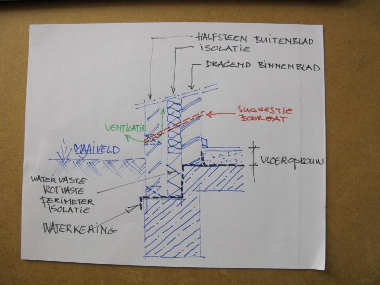

Een bouwkundige een rapport over de plaatsing van je schotel laten opmaken, waarin de veronderstelling weerlegd wordt.
Een schotel, bevestigd aan een buitenwand zal doorgaans de waterkering niet doorboren, tenzij je compleet door de buitensteen gegaan bent en net boven de waterkering geboord hebt.
In dat geval kan ik mij voorstellen dat er nu een gat zit in de (lood)slab in de spouw.
Indien dit gebeurd zou zijn is het wel iets wat hersteld dient te worden.

Mocht je door de waterkering geboord hebben, wordt het probleem niet opgelost door het verwijderen van de kabel.
Dan zal de muur geopend moeten worden en de slab hersteld moeten worden.
Een kabeldoorvoer wordt meestal van buiten naar binnen gezien schuin omhoog geboord, waardoor water niet langs de kabel je woning kan binnen dringen.
