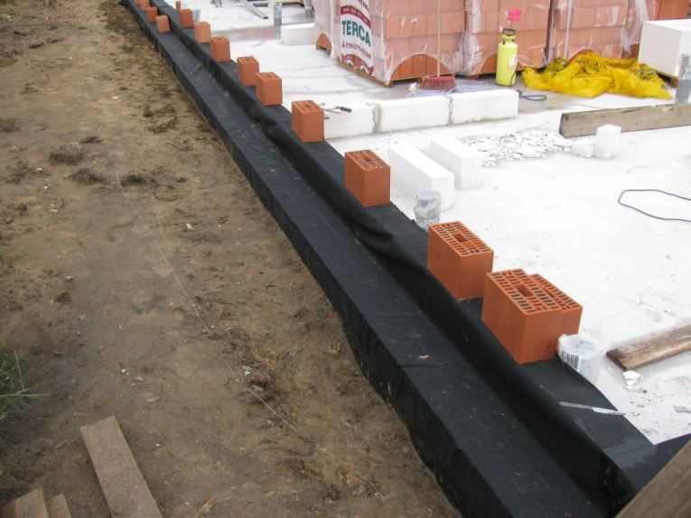

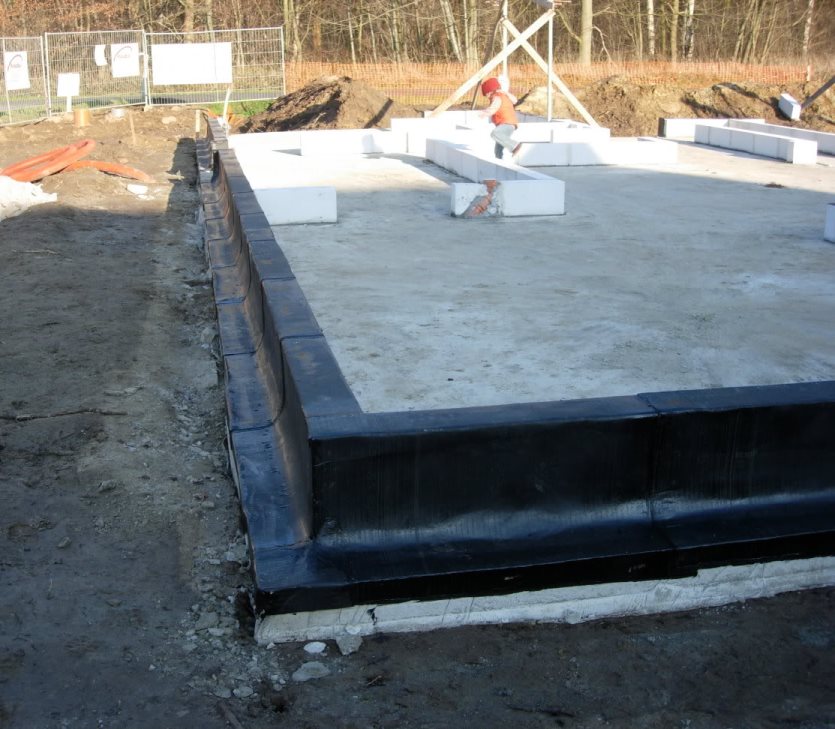

Om te beginnen wordt er tegenwoordig geen lood meer gebruikt. Lood is een zeer goede warmtegeleider en als het buiten koud is, dan trekt de kou via het lood naar de binnenmuur. Dit geeft niet alleen een hoop warmteverlies dus extra stookkosten maar ook een koude binnenmuur waar condens op kan slaan. Immers de warme lucht in je huis kan veel meer waterdamp bevatten dan in koude lucht. Het vocht in de warme binnenlucht kan gaan condenseren in de koude binnenmuur vlak bij een loodslab met vochtplekken en schimmel tot gevolg.
Al vele jaren wordt daarom kunststof gebruikt wat heel slecht warmte geleidt waardoor dit probleem niet kan ontstaan.
De binneflap moet altijd hoger aangebracht zijn dan de buitenflap. Hoeveel hoger de binnenflap in de binnenmuur is aangebracht dan de flap in de buitenmuur kan verschillen, zie de twee foto's.
Het ergste is natuurlijk als het gat geboord is net boven de flap in de buitenmuur. De kans is dan het grootste dat als er water in de spouw komt te staan, het water ook de binnenmuur kan bereiken.
Als het gat geboord is vlak onder de flap van de binnenmuur, kan het veel minder kwaad als er veel hoogteverschil is.
Maar op de foto is te zien dat het gat geboord is ter hoogte van de open kopvoegen. Dit betekend dus dat net boven de buitenflap geboord is, foute boel dus.
