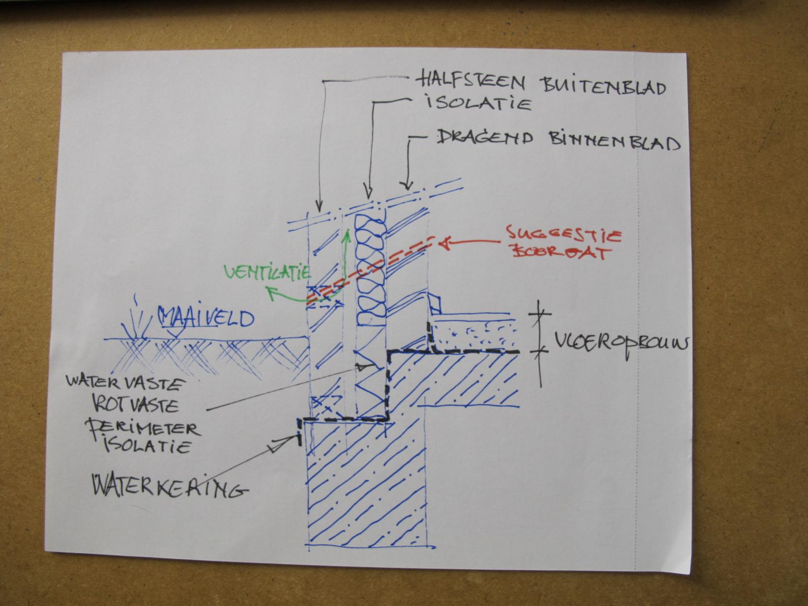

A - de loodvervangende slabbe DPC 2000 en/of een Dakdichtingsfolie, ligt onder de vloeropbouw van het Beganegrond appartement
      kijk maar naar de foto de ventilatie in de stootvoeg is boven de vloer (zie Terrasschuifdeur) ergo de boring is boven de waterkering
B - indien het een spouwmuur is,  zoals ook gebruikelijk is in Belgie bij geïsoleerde buitengevels is er nagenoeg geen kans op water indringing.
C - Waterdruk is er niet en of opstijgen grondwater is reeds voorkomen door de Loodvervangende Slabbe.
D - Steenwol isolaties weren zelfs water doordat de vezelstructuur naar buiten afwateren

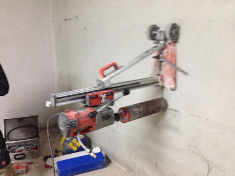

E - De Boring met boormachine dient van binnen naar Buiten te gebeuren (dat weten de minste) en schuin naar beneden van binnen uitgezien.
Boren is gewoon een doodnormale zaak in de bouw en elke installateur heeft een Kernboor voor diverse gat-diameters bij zich.
D - Profies gebruiken echter een kernboring met de waterdichte manchet en boren van binnen naar buiten met het apparaat in de afbeelding.
