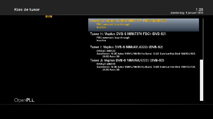

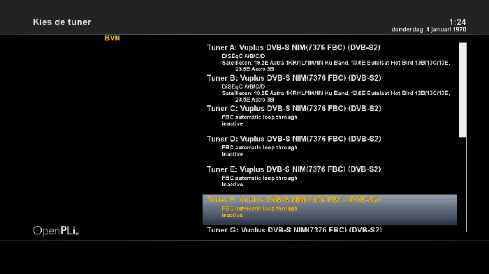

Ik heb zojuist de solo 4k uitgepakt en even aangesloten zonder kaarten.
PLi erop gezet met zenderlijsten en oscam.
4 tuners ingesteld. Tuner a en b en de dual tuner i en j.
Resultaat geen bvn (vrije zender).
als ik de fastscan uitvoer op tuner a,b en j dan zegt hij zoeken mislukt.
bij tuner i vindt hij wel zenders. Resultaat nog geen bvn (vrije zender).
wat doe ik fout?

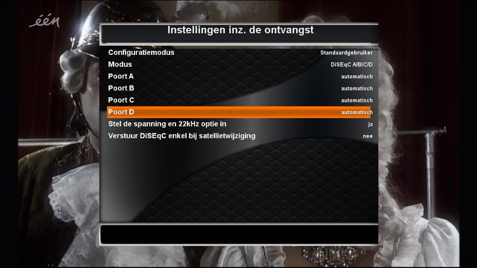

Geef eens een screenshot van je tuner configuratie.

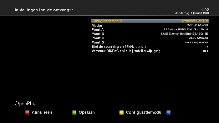

zo staan ze in de dreamboxen ook
en zo staan ze bij alle 4 van de 4K
net vond ik wel zenders via de i tuner en die stond
a 23.5
b 19.2
c 13
ik snap er niets van. in de dreamboxen staan ze toch echt net zoals de screenshot.
en die doet het wel.

hierbij nog 2 screenshots zodat het hopelijk voor iemand duidelijk wordt wat bij mij het probleem is.

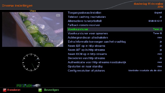

neem hier eens een kijkje
en stel tuner 1 --A in als hoofd tuner in en probeer nog eens

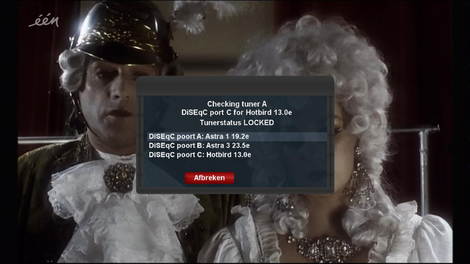

laat ander je tuners eens zelf zoeken
de configuratie modus

Heb ik zo ingesteld maar helaas.
Ik heb 3 octo lnb's geplaatst en 4 nieuwe switches en vanaf daar 4 nieuwe kabels naar de vu gelegd.
Misschien de kabels van de dm8000 eens aansluiten op de vu.
ga ik proberen.
ja lijkt mij ook een heel goed idee

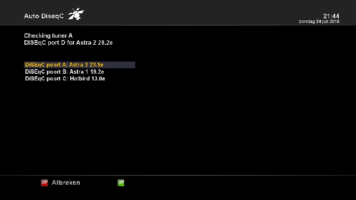

Ik heb tuner a op automatisch laten zoeken en dan is de volgorde anders dan bij de dreamboxen en dus anders dan mijn huidige instellingen in de vu
