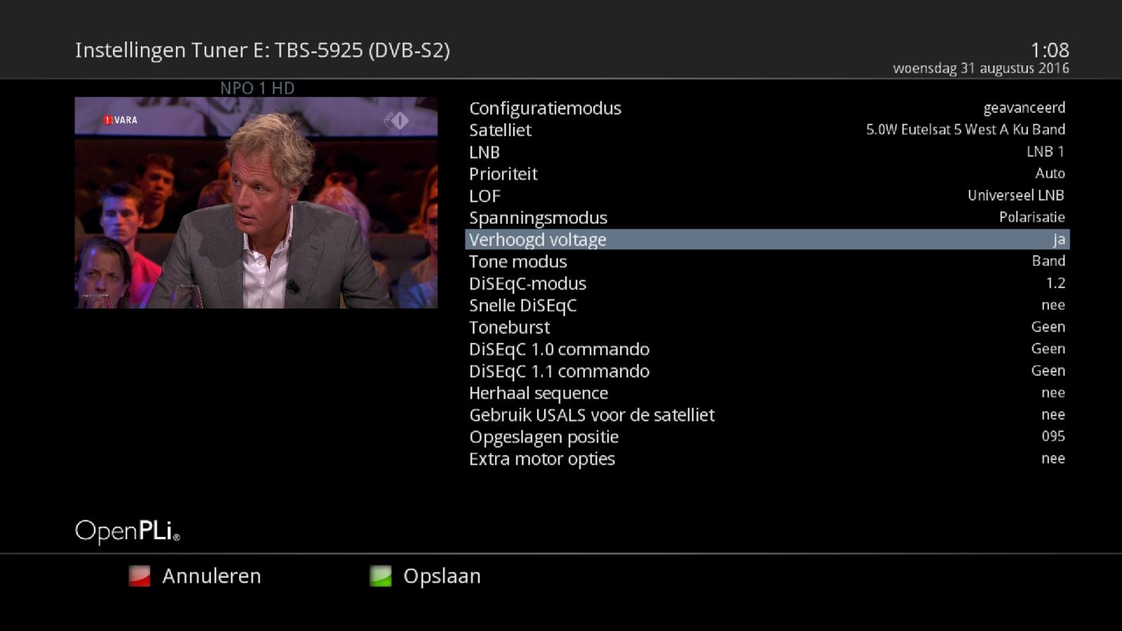

Zomaar een schot voor de boeg: Heb je bij de Tunerinstellingen al Verhoogd voltage geprobeerd?
