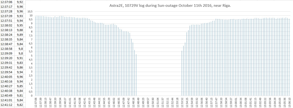

RimaNTSS Geplaatst: 11 oktober 2016 Geplaatst: 11 oktober 2016 Ik nam metingen van signaal elke 11 seconden en ze maakte een grafiek. Ik denk dat er ook een soort zijde-lobben zijn bestaande.

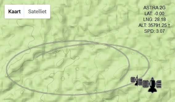

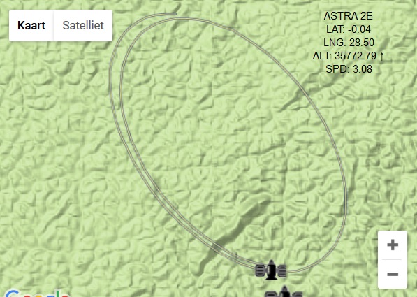

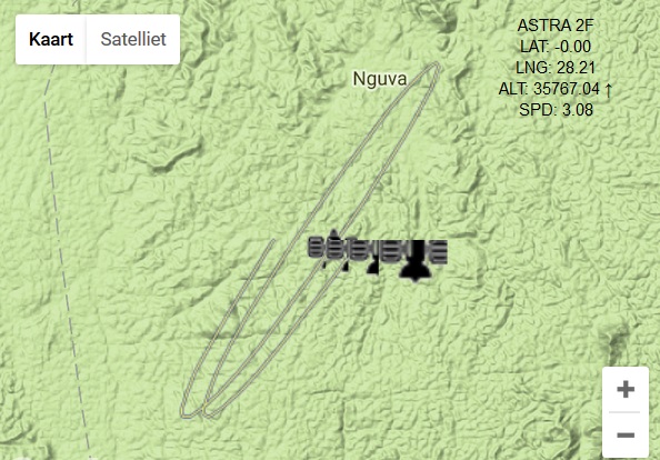

Sprietje Geplaatst: 11 oktober 2016 Geplaatst: 11 oktober 2016 Mooi RimaNTSS, je hebt niet alleen een prachtig schotelpark maar je hebt ook de kennis en mogelijkheden om mooie grafieken te maken.Een paar jaar geleden heb ik een artikel geschreven over de sun outage. Heel verhelderend voor de schotelbezitter die daar nog nooit van gehoord had.Het is op internet te vinden door gewoon op Google de zoekfunctie in te geven van "Sprietje sun outage".De exacte actuele posities van de geostationaire satellieten zijn te vinden op deze site: http://www.n2yo.com/satellites/?c=10&srt=11&dir=1Zie de bijlages van de actuele posities van het afgelopen half uur. 1

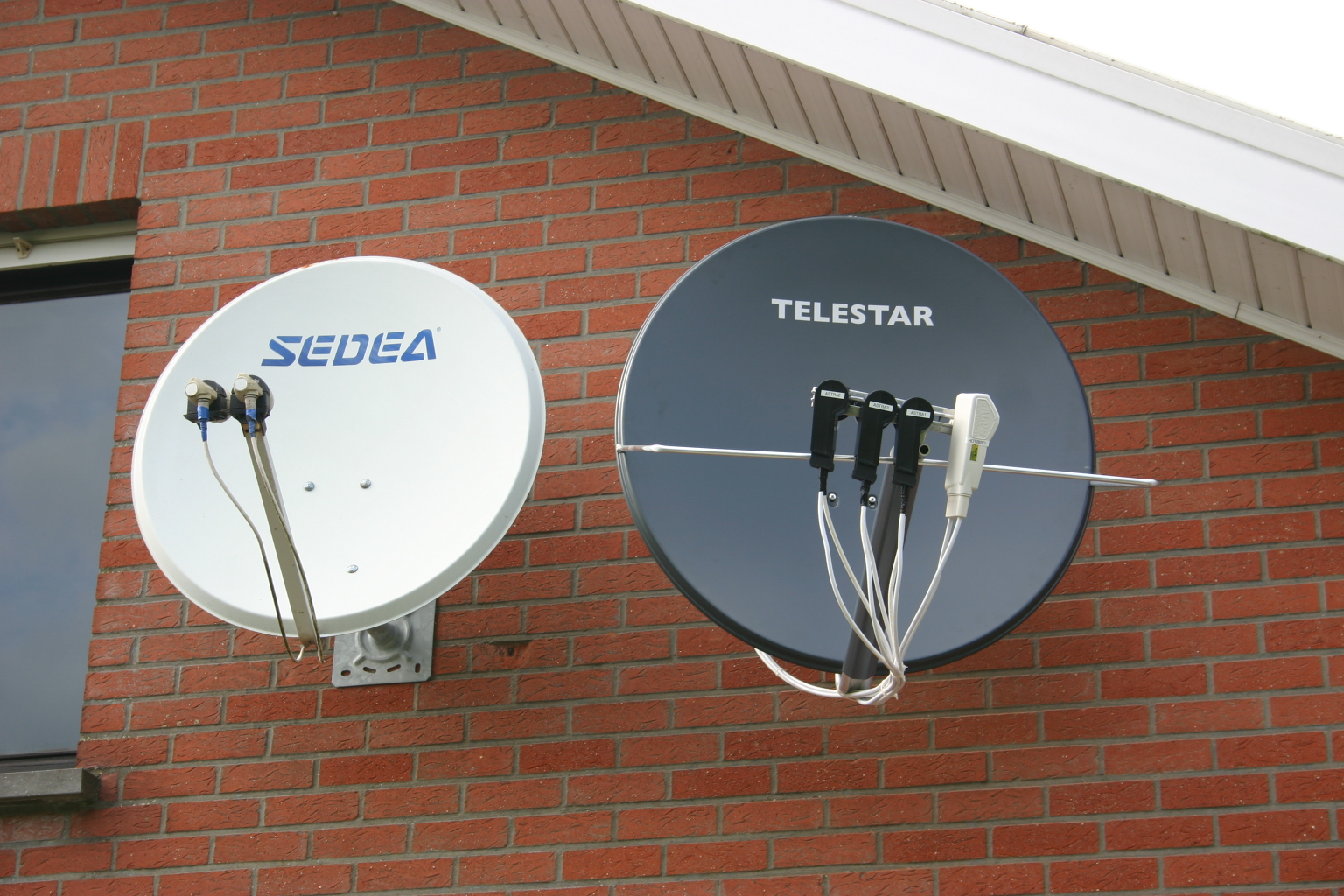

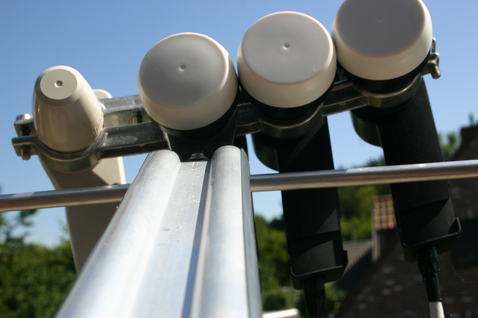

astro iris Geplaatst: 11 oktober 2016 Geplaatst: 11 oktober 2016 Sprietje, kun je me uitleggen waarom ik op Astra2 en Hotbird geen signaalvermindering heb (ook Astra1 heel miniem) en op Astra3 wel. Ik heb vandaag alleen Astra2 en Hotbird kunnen bekijken omdat ik even weg moest op het tijdstip van Astra3, de vorige 2 dagen had ik Astra3 en Astra1 bekeken. Moest schotel slecht uitgericht staan dan zou ik toch op alle 4 de satellieten signaalvermindering moeten hebben? de enige mogelijkheid zou nog kunnen zijn dat de LNB van Astra3 iets niet goed staat op de rail. Hierbij afbeelding van opstelling van de schotel. (Is de Telestar schotel. Ps.Kan echter de signaalvermindering niet meten in dB omdat dit niet aanwezig is bij mijn tv, alleen balkjes.
Gast MMD Geplaatst: 11 oktober 2016 Geplaatst: 11 oktober 2016 Astra3 staat in het brandpunt? en het effect van de zonnestraling is buiten het brandpunt kleiner?
astro iris Geplaatst: 11 oktober 2016 Geplaatst: 11 oktober 2016 (aangepast) Nee, Astra1 staat in brandpunt. De eerste links is Hotbird, (Alps) dan vervolgens Astra1 (brandpunt) dan Astra3 en rechts Astra2. 11 oktober 2016 aangepast door astro iris
Sprietje Geplaatst: 11 oktober 2016 Geplaatst: 11 oktober 2016 (aangepast) Hoe sterker het signaal , hoe minder dat je er van merkt.In Ieper knalt de Astra 28,2 binnen, daar zul je dus weinig of niets van merken.De Astra 19,2 is in Ieper iets minder sterk dan de Astra 28,2 dus merk je daar iets van.De Astra 23,5 is duidelijk minder sterk en daar merk je het dus het meeste.Op een zender als Supertennis HD op de Hotbird zul je het ook wel goed merken. 11 oktober 2016 aangepast door Sprietje
astro iris Geplaatst: 11 oktober 2016 Geplaatst: 11 oktober 2016 Inderdaad dat is juist wat ik vast stel, zal morgen eens de transponder van Supertennis HD checken.

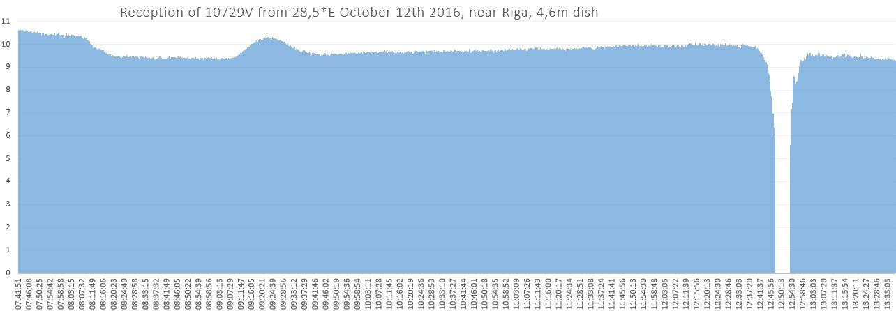

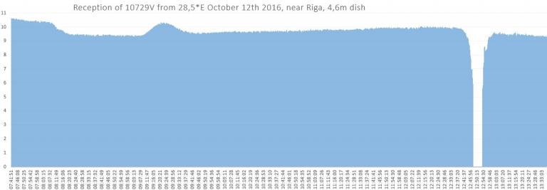

RimaNTSS Geplaatst: 12 oktober 2016 Geplaatst: 12 oktober 2016 Meer gegevens vandaag opgenomen. Signaal verdween volledig voor ongeveer 6 minuten.
Sprietje Geplaatst: 12 oktober 2016 Geplaatst: 12 oktober 2016 Tja, dit is een mooie scherpe dip in het signaal, dat zie je niet vaak maar dat is natuurlijk te danken aan de schotel van maar liefst 4,6 meter.
astro iris Geplaatst: 12 oktober 2016 Geplaatst: 12 oktober 2016 Hier in Ieper vandaag op de Hotbird transponder 12475 H verminderde signaal om 12u46 om 12u47 eerste lichte blokvorming en om 12u49 zware blokvorming en om 12u51 was signaal weer volledig terug. Viel mij op dat signaal rapper terug kwam. Ook kloppen de tijden niet volledig met de opgegeven tijden van satelliet calculations, op tijdstip van "peak" was mijn signaal terug bijna normaal.
