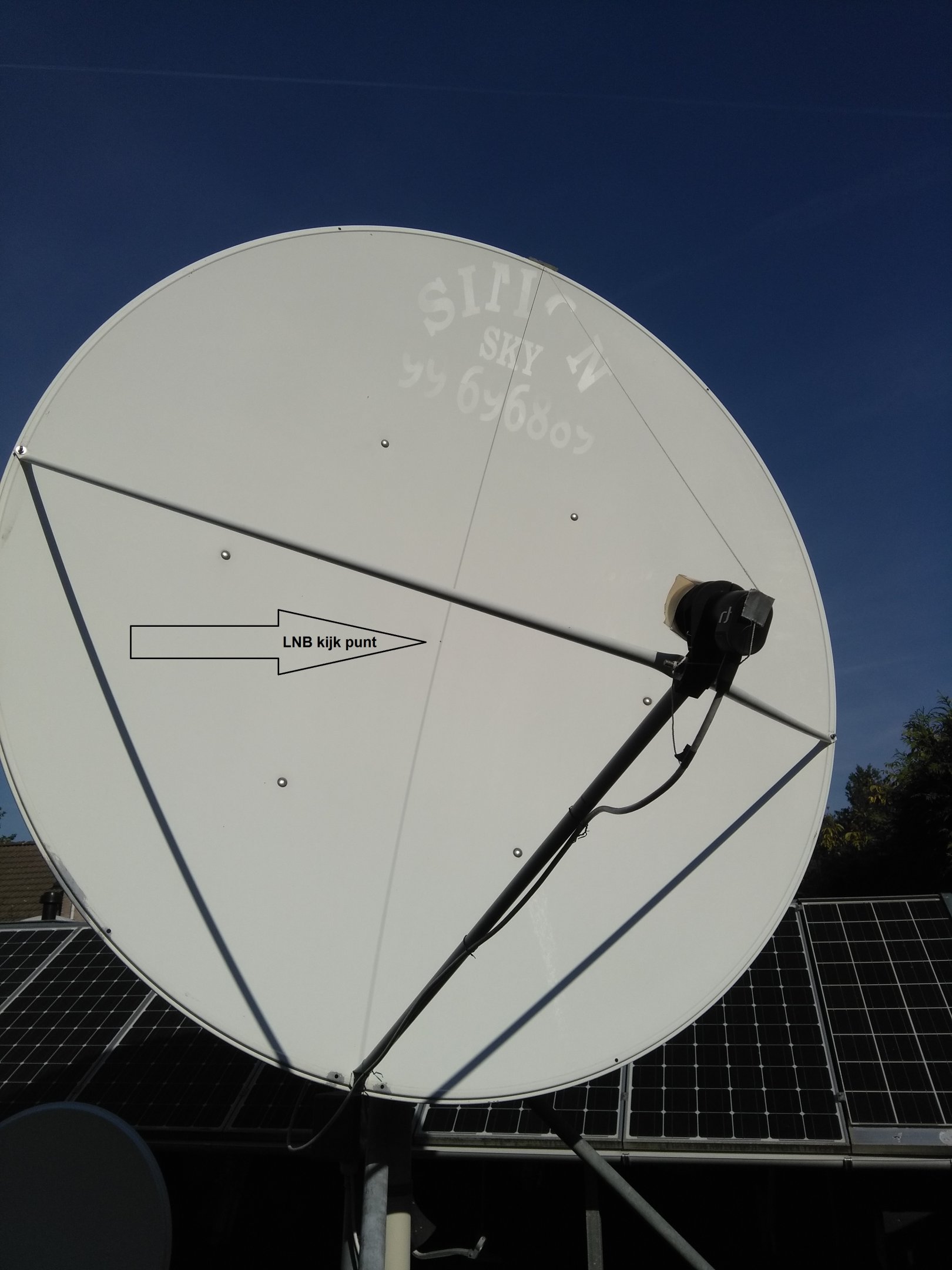

satkijker Geplaatst: 7 oktober 2018 Geplaatst: 7 oktober 2018 Hier krijg ik op 62 oost last van een boom met mijn 180 cm schotels, maar als je het kijk punt van de lnb op je schotel weet dan kan je met een touwtje van bovenkant schotel naar het hart van de lnb wel kijken of het kan. (dit is 26 oost) Van horen zeggen of zelf uitgeprobeerd?

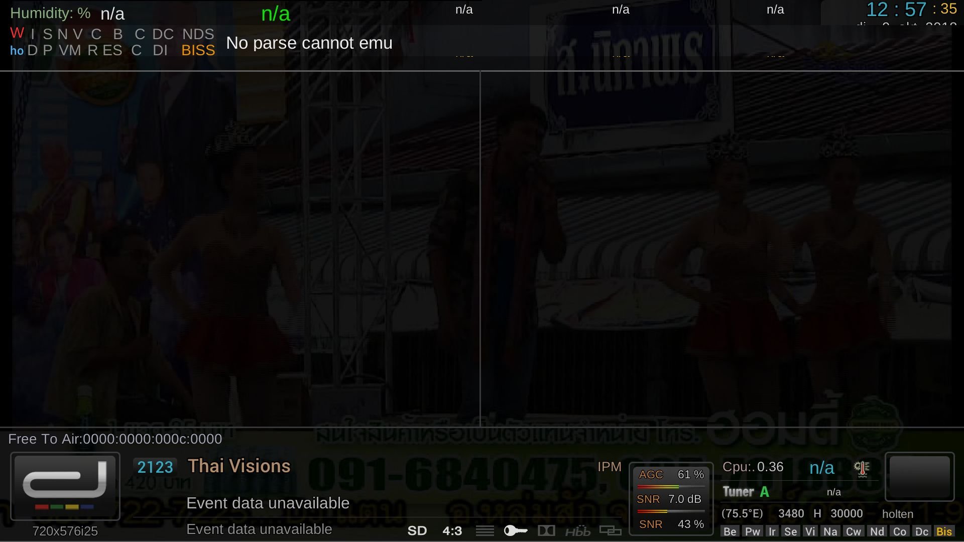

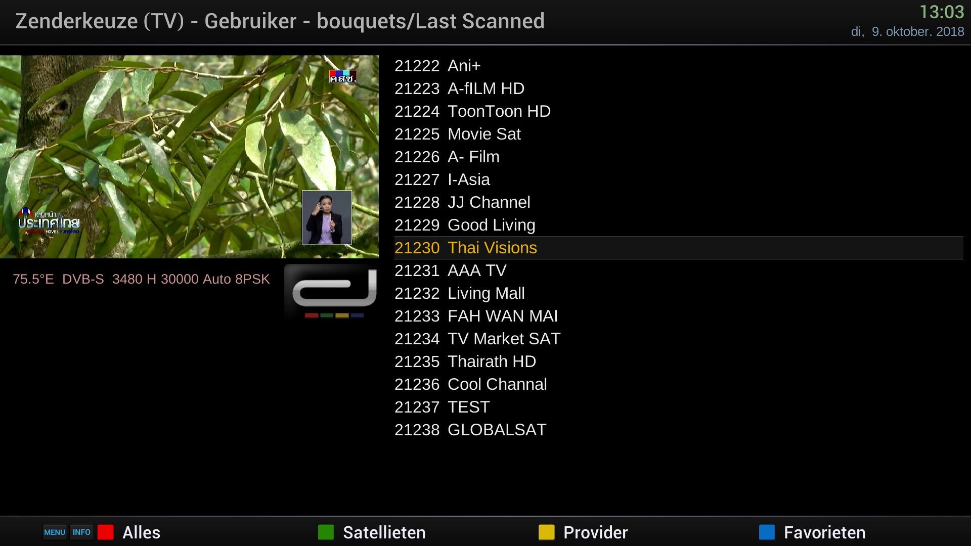

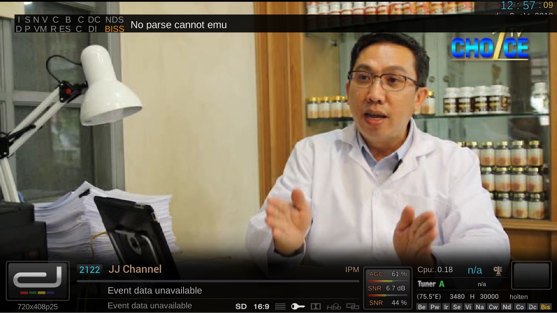

Plepkeshenkie Geplaatst: 9 oktober 2018 Geplaatst: 9 oktober 2018 (aangepast) Zojuist nog weer even gekeken op 78.5 oost en heb op 3480 h sr30000 een lock gekregen . Zie bijgaande screenshots. Op de screenshot staat 75,5 oost maar dat komt omdat ik 78,5 oost niet in de sat.xml heb zitten dus even via omweg toch gedraaid naar 78,5 oost. Conclusie 78,5 oost met vrij zicht lukt vanuit Holten. Signaal is wel heel erg wisselend. 9 oktober 2018 aangepast door Plepkeshenkie dubbele foto Channel master 180 cm draaibaar 31,5 west tot 76,5 oost met lnb revolver met Circ ku band lnb, 1 keer Ku band lnb, Inverto Ka Ku en lnb voor 26 oost amateur band T90 schotel sat posities 42, 39, 28, 23,5, 19,2 16, 13, 9, 4,8 en 0,8. Unimesh 3,10 m met 2 keer C band lnb Ontvangers Octagon sf8008, Extrend 9500, Edision Mio 4k, Zgemma H9 twin TBS 5927 USB Alles tijdelijk buiten gebruik.i.v.m verhuizing.

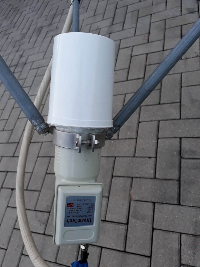

December10 Geplaatst: 9 oktober 2018 Geplaatst: 9 oktober 2018 plepkeshenkie gefeliciteerd met deze vangst . Ik zit denk ik een 150 km bij je vandaan Bij mij staat 78.5 oost net boven de bomen . Ik ga het zeker nog beter uitrichten maar moet wachten op een nieuwe lnb houder. De oude is gebroken. Daar door is het moeilijker uit te richten. Nog een vraag wat voor feedhorn gebruik je? Het is voor mijn een om bekende feedhorn die ik op de lnb zie ziitten.

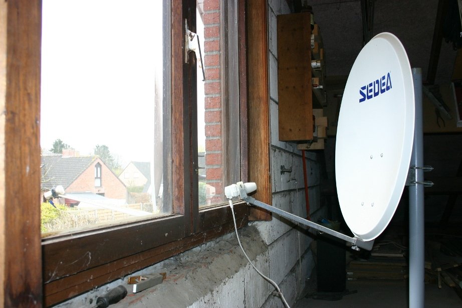

Sprietje Geplaatst: 10 oktober 2018 Geplaatst: 10 oktober 2018 (aangepast) Het komt niet vaak voor dat het tijdens de sun outage het in Nederland mooi zonnig weer is. Het is vandaag dan ook een perfecte dag om de positie van een verborgen schotel te bepalen die onder een dakraam of achter het vensterraam geplaatst moet worden. Het mag dan geen getint glas zijn want daar komen de signalen niet doorheen. Ook voor het verdekt opstellen op het balkon is het vandaag een ideale dag. 10 oktober 2018 aangepast door Sprietje
