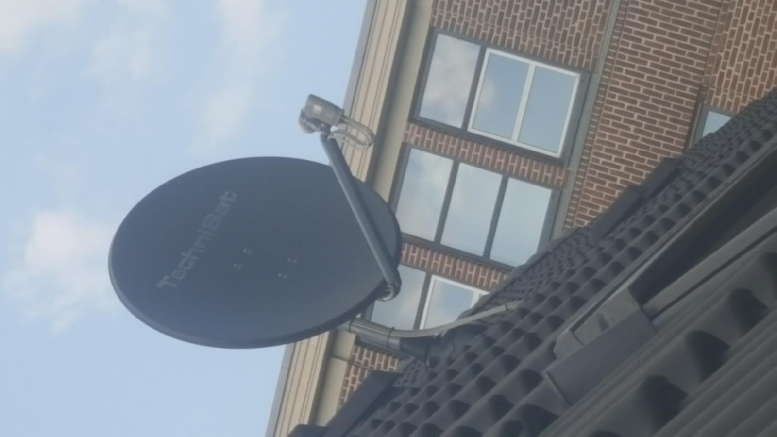

Henri10 Geplaatst: 6 augustus 2016 Auteur Geplaatst: 6 augustus 2016 Een techsat,type weet ik zo niet. als dat kann, Moet er dan een extra kabel getrokken worden?
satencom Geplaatst: 6 augustus 2016 Geplaatst: 6 augustus 2016 (aangepast) Ja als dat mogelijk is, kan je een foto van de schotel maken 6 augustus 2016 aangepast door satencom Volgens de wet van Bartjens moet het kunnen En met de vriendelijke groeten Hendrik En Is je Probleem opgelost? Help anderen door te vertellen hoe je dat hebt gedaan.

satencom Geplaatst: 6 augustus 2016 Geplaatst: 6 augustus 2016 Met deze schotel lijkt mij dat geen probleem Volgens de wet van Bartjens moet het kunnen En met de vriendelijke groeten Hendrik En Is je Probleem opgelost? Help anderen door te vertellen hoe je dat hebt gedaan.
dejutter Geplaatst: 6 augustus 2016 Geplaatst: 6 augustus 2016 Wordt de schotel door 1 appartement gebruikt of wordt deze gedeeld met meerdere appartementen of wordt ie door niemand gebruikt? Is de schotel op Astra 1 uitgericht (omdat daar alle duitse zenders op zitten)? Als de schotel op Astra 1 is uitgericht, dan zou je met je ontvanger in ieder geval nog een aantal nederlandse zenders moeten ontvangen die nu nog tijdelijk op Astra 1 zitten. Kwestie van je ontvanger aansluiten en een Fastscan uitvoeren (CD kaartje wel in de ontvanger) Een optie is om de huidige lnb te vervangen door een duo lnb (twee lnb's in 1 behuizing) met twee of vier uitgangen waarmee je dan zowel Astra 1 als Astra 3 kunt ontvangen. Dan kunnen de duitsers in ieder geval nog steeds naar Astra 1 kunnen blijven kijken en jij naar beide. Om de schotel stand niet te hoeven veranderen, de Astra 1 kop in de houder plaatsen en de vrijhangende is voor Astra 3 (moet wel in de juiste stand gedraait worden). Belangrijk om te weten is dus dat de schotel voor Astra 1 wordt gebruikt en wat de schotel grootte is om te bepalen welke duo lnb nodig is.
