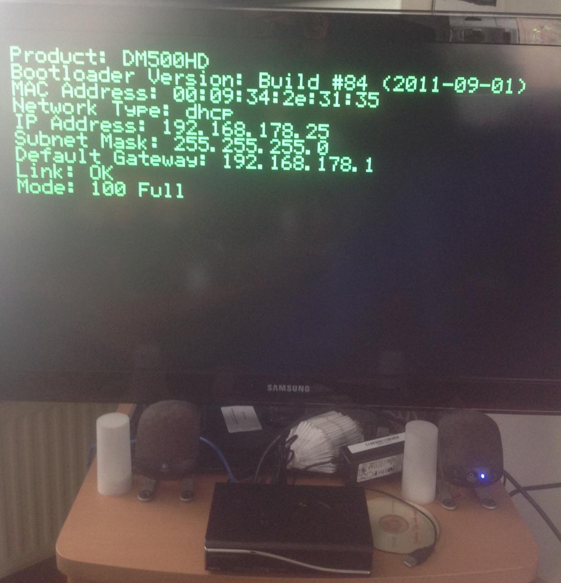

Ik geef een tip:
1. Zet de box volledig uit.....
2. Zet de TV op de goede ingang...
3. Houd de stanby knop van de DM500HD ingedrukt terwijl je de box aanzet. Standby knop ingedrukt houden tot de groene LED 3 x geknipperd heeft
4. Op je TV staat nu een info scherm..
5. Maak daar een foto van en plaatst die hier....
Je zou een dergelijk plaatje moeten zien...
