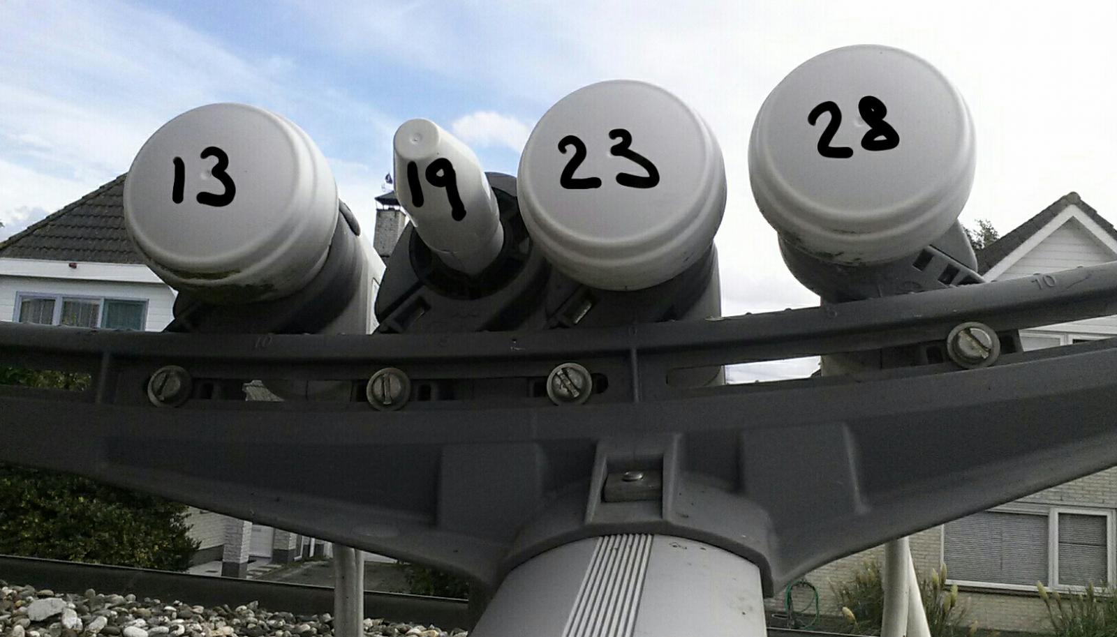

Duikertje Geplaatst: 28 augustus 2016 Geplaatst: 28 augustus 2016 (aangepast) Heb mijn setup gewijzigd en de 23 nu centraal staan met een normale lnb dus geen smalle en win daar 3% mee ten opzichte van de vorige setup met de 19 op de nullijn. Als ik nu in het menu ga kijken heb in bij Schotel/Positioner instellingen sterkte 100% en kwaliteit 97% op Ned1. Kijk ik nu bij service search dan heb in Sterkte 89% en kwaliteit 96%. Wat is het verschil tussen beide instellingen dat deze waarden verschillen. Dit is overig alleen bij de Fastscan mode, bij de andere zoals handmatig is dit niet 28 augustus 2016 aangepast door Duikertje
Duikertje Geplaatst: 28 augustus 2016 Geplaatst: 28 augustus 2016 Zo ziet het er nu uit de 23 als nulpunt.
Sprietje Geplaatst: 28 augustus 2016 Geplaatst: 28 augustus 2016 Het verschil in signaalsterkte en signaal kwaliteit zou kunnen ontstaan omdat niet in beide gevallen naar dezelfde transponder wordt gekeken.
Duikertje Geplaatst: 28 augustus 2016 Geplaatst: 28 augustus 2016 Het verschil in signaalsterkte en signaal kwaliteit zou kunnen ontstaan omdat niet in beide gevallen naar dezelfde transponder wordt gekeken. De kwaliteit schommelt nu ook 1% zou dat kunnen komen omdat het hier best wel bewolkt is
