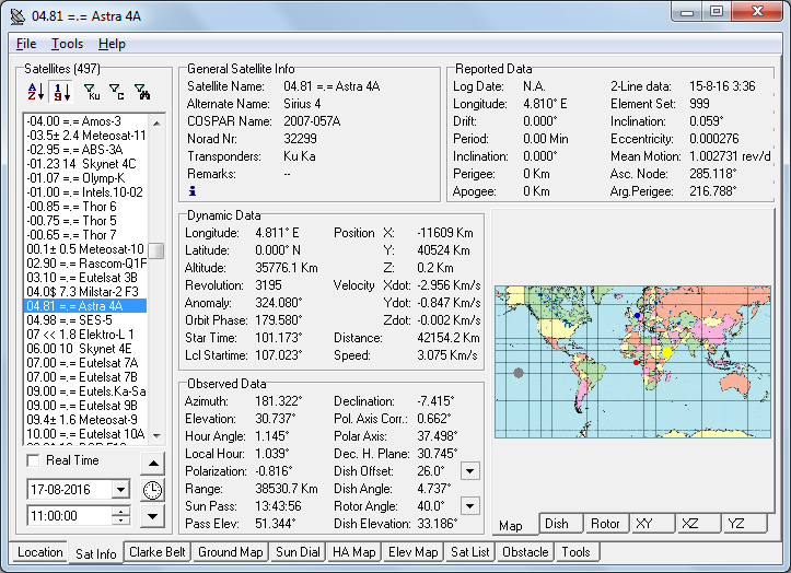

hvdh Geplaatst: 17 augustus 2016 Geplaatst: 17 augustus 2016 Misschien zijn deze GorbTrack screenshots nuttig in de discussie? 1 Dr.HD F16, TBS 5927, ET 8500, T-55 voor 9/13/19/23/28/39/42/45°O, Technisat 52/53°O, Laminas 120cm 1°W...68°O.
a33 Geplaatst: 17 augustus 2016 Geplaatst: 17 augustus 2016 @hvdh: Ah, interessant. Dit ziet eruit als een flink complete calculator! Het lijkt erop dat de waarde waarnaar we hier zoeken (het hoekverschil t.o.v. imaginaire zuidelijke satelliet) hier staat bij "Hour Angle"? Ik vraag me wel meteen af wat dan de waarde bij "Local Hour" zou betekenen (bijna dezelfde waarde), waar zou dat op slaan? Het ziet eruit alsof je goed moet uitzoeken, wat welke waarde precies betekent... Groet, A33 Tip: Als je reageert op een post, geef dan altijd een citaat van de (gehele) post waar je op reageert. Sommige leden kunnen namelijk hun oorspronkelijke posts achteraf nog wijzigen, en wel veel langer dan de sinds jaar en dag in de huisregels (voor alle leden) vermelde periode van 30 minuten. Dat dat inbreuk doet aan de continuïteit van de foruminhoud, en een ongelijk speelveld creëert, wordt kennelijk (helaas) niet belangrijk geacht.
hvdh Geplaatst: 17 augustus 2016 Geplaatst: 17 augustus 2016 Volgens mij is inderdaad "Hour Angle" wat de schaalverdeling op een DiSEqC motor aangeeft. Voor Trust's locatie komt Hour Angle -75° uit op een satelliet longitude van ca. 75,5° Oost, wat in mijn ervaring wel klopt als uiterste van een Moteck. Wat "Local Hour" precies voorstelt is weet ik ook niet, die is in bovenstaand geval ca. -70°. Dr.HD F16, TBS 5927, ET 8500, T-55 voor 9/13/19/23/28/39/42/45°O, Technisat 52/53°O, Laminas 120cm 1°W...68°O.
