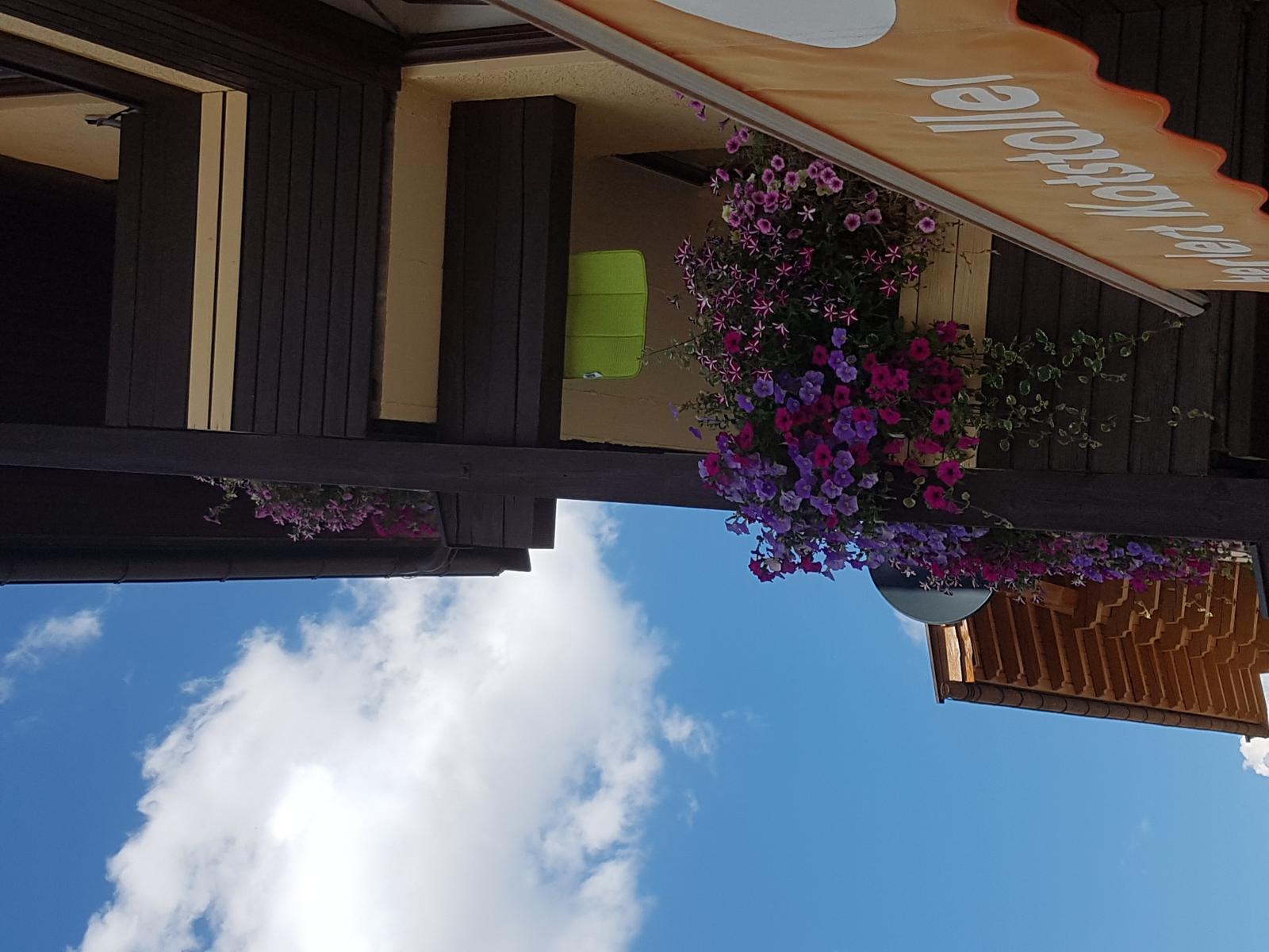

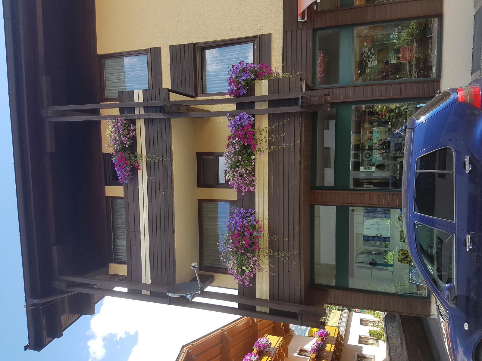

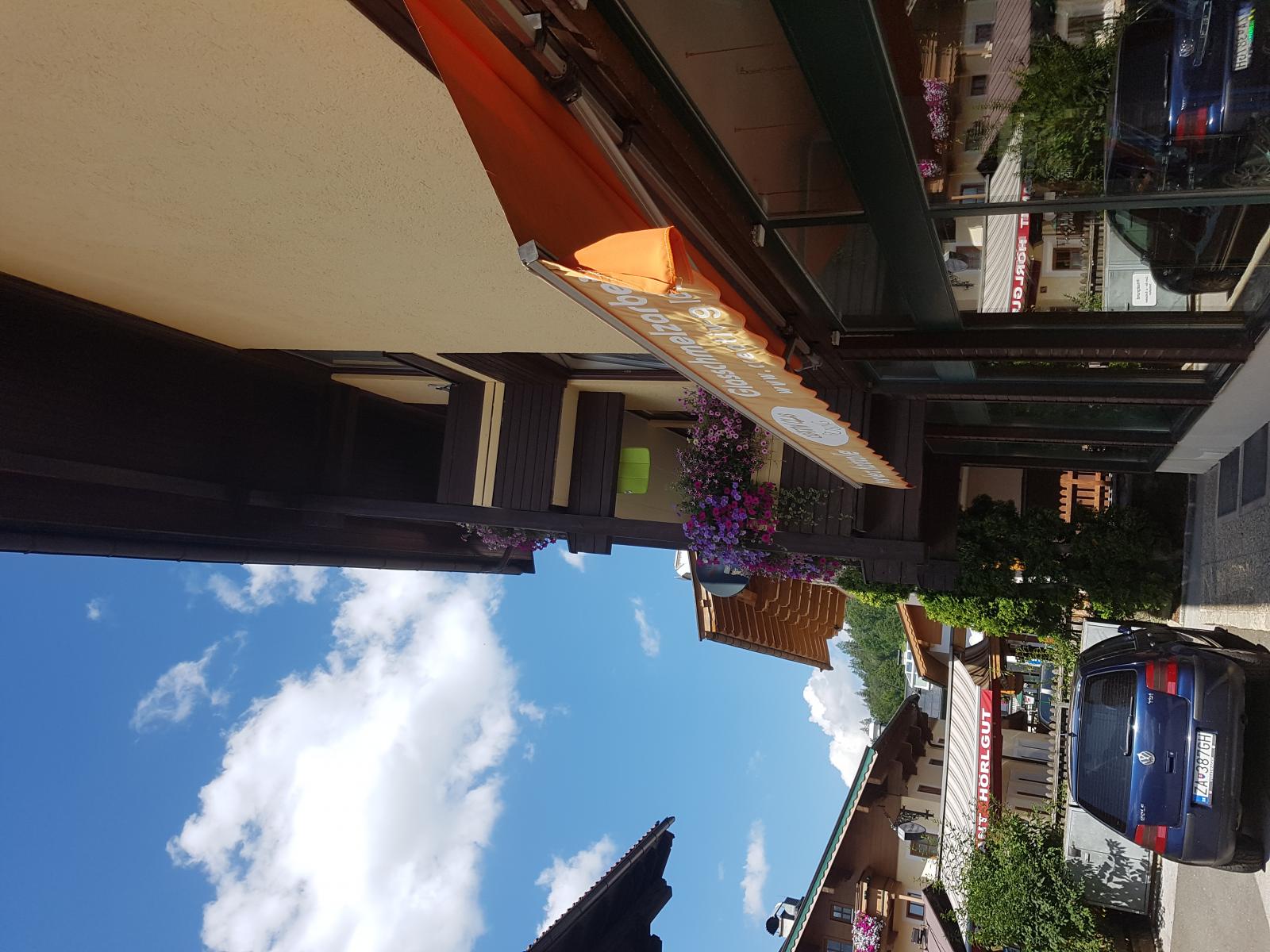

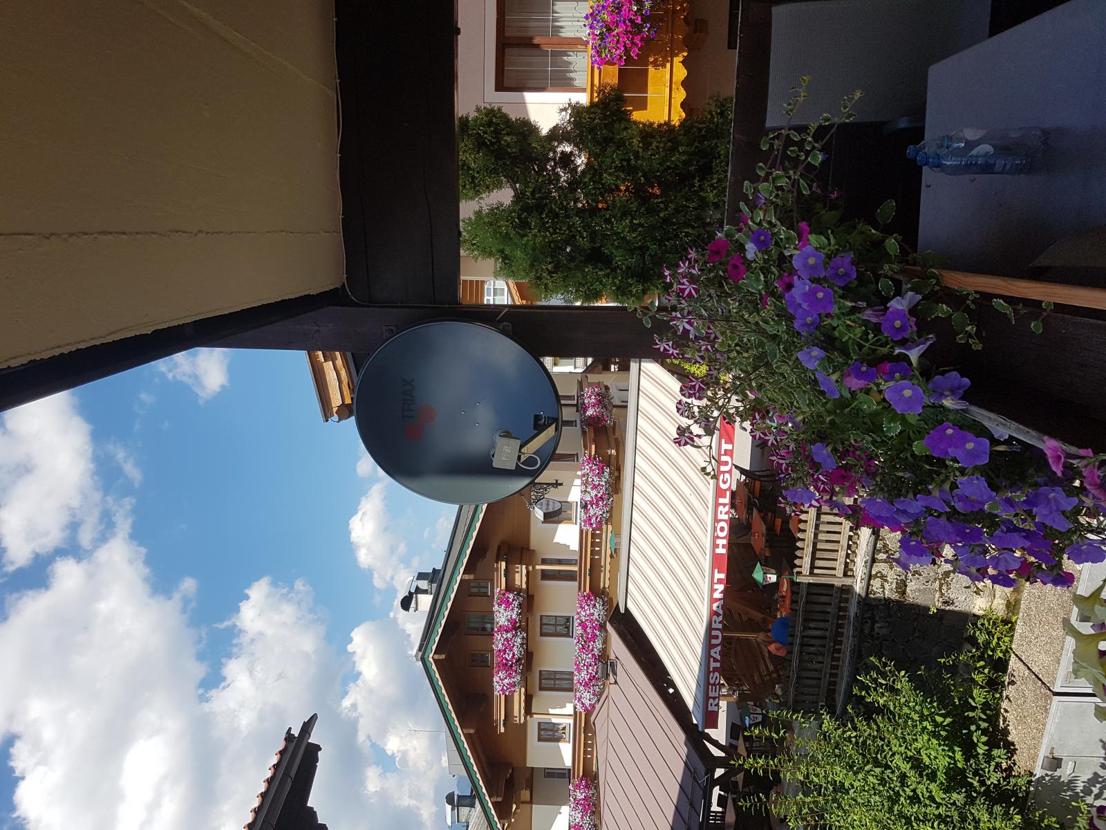

meneerjeep Geplaatst: 16 augustus 2016 Auteur Geplaatst: 16 augustus 2016 Zoals gevraagd hierbij de foto's
Sprietje Geplaatst: 16 augustus 2016 Geplaatst: 16 augustus 2016 Beste meneerjeepEen Triax 78 is 70cm breed., 60cm daarvan valt in de schaduw.Je zult de schotel dus 60cm verder uit moeten laten steken om de Astra 23,5 goed te kunnen ontvangen.
meneerjeep Geplaatst: 16 augustus 2016 Auteur Geplaatst: 16 augustus 2016 Ok dan gaan we uit van een meter voor de veiligheidsmarge.. het kan even duren voordat het gerealiseerd is maar ik laat jullie het resultaat weten! Bedankt voor alle inspanningen!
Sprietje Geplaatst: 16 augustus 2016 Geplaatst: 16 augustus 2016 Beste meneerjeep.Kijk eens naar de derde foto in bericht 47 en naar de foto in bericht 40. Hieruit blijkt wel degelijk dat de signalen van de Astra 23,5 een aantal graden schuin van voren op de gevel valt.De zon staat nu nog 20 graden hoger dan de satelliet. Op 10 okt als de zon achter de satelliet staat, staat de schotel geen 60cm in de schaduw maar waarschijnlijk maar 50 of 40cm.Als je de schotel dus 60cm verder naar voren plaatst, is dat echt voldoende.Bedenk je dat als de schotel 1 meter verder uit steekt, je hem ook weer moeilijker af kunt stellen.Om in dezelfde stijl van het gebouw te blijven, kun je een scharnierende constructie ook van hout maken, bijv. 30-38mm multiplex op scharnieren i.p.v een ijzeren constructie. Denk daarbij aan een stuk van een multiplex aanrechtblad. Aan het einde zet je met twee beugels een stuk pijp van 42mm daarop vast waar je de schotel aan kunt bevestigen.Dan nog even een borging verzinnen zodat je het uitgeklapt en ingeklapt kunt borgen. Het lijkt me spannend dat daar nog iemand over kan vallen omdat het ontsierend zou zijn.

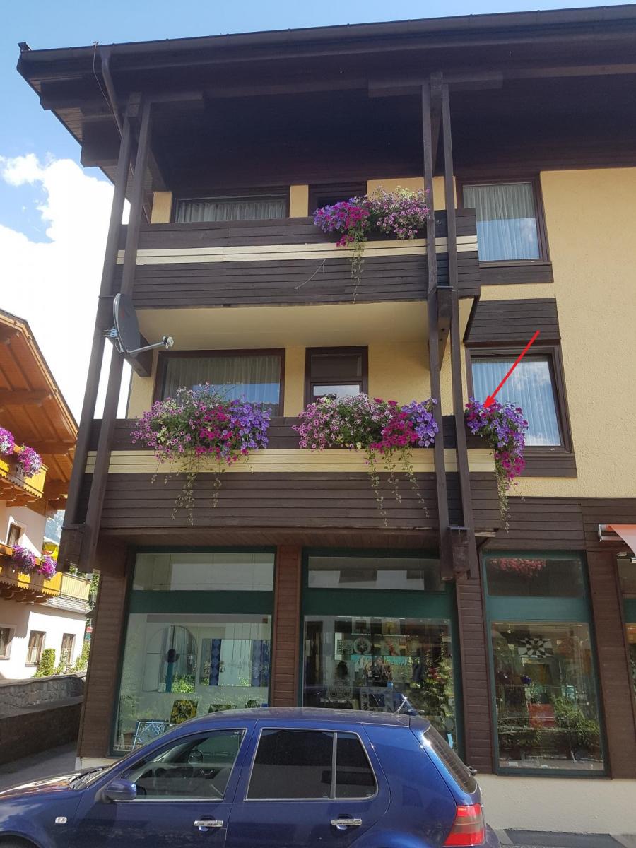

meneerjeep Geplaatst: 16 augustus 2016 Auteur Geplaatst: 16 augustus 2016 Dus als ik het goed begrijp kunnen we de schotel ook verplaatsen naar de voorkant van het balkon en dan onderaan om de hoek zo gunstig mogelijk te maken?
Sprietje Geplaatst: 16 augustus 2016 Geplaatst: 16 augustus 2016 (aangepast) Hier ongeveer (zie rode pijl), ja dat is geen enkel probleem. Je moet er alleen rekening mee houden dat als je een scharnierende arm wilt gebruiken om de schotel naar binnen te kunnen klappen, dat deze helemaal spelingsvrij naar buiten gezet kan worden. Enige beweging in uitgeklapte toestand geeft onmiddellijk ontvangst problemen. Tja, het is jammer dat de signalen bijna evenwijdig aan het gebouw vallen. Het was mooier geweest als het signaal wat rechter van voren zou zijn gekomen maar aan de andere kant moet je al blij zijn dat je de Astra 23,5 toch kunt ontvangen. Verder heb je maar een ladder nodig van ongeveer 4 meter om de schotel in uitgeklapte toestand goed af te kunnen stellen. 16 augustus 2016 aangepast door Sprietje

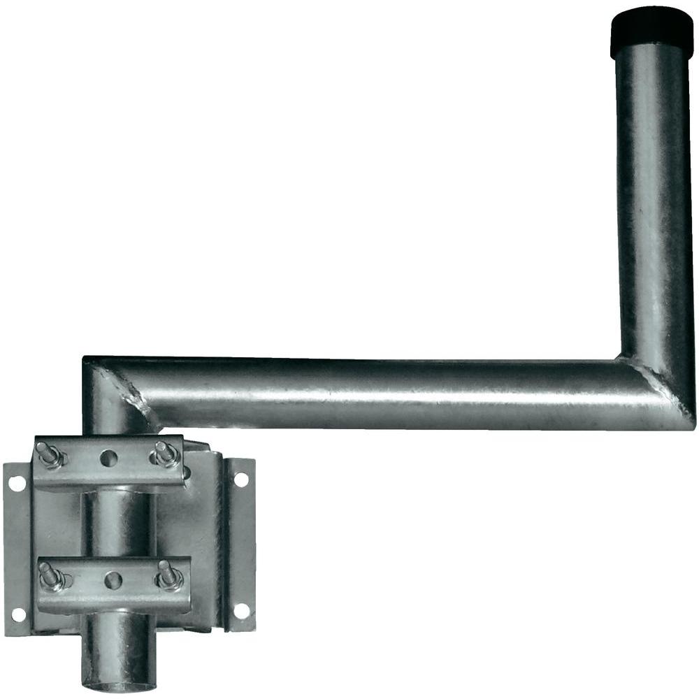

Sverige Geplaatst: 17 augustus 2016 Geplaatst: 17 augustus 2016 Er bestaat wel een uitklapbare schotelhouder... helaas slechts 45 cm uitklapbaar... er was een grotere, maar die is blijkbaar niet meer leverbaar... ik mag uiteraard hier geen link plaatsen... Kurzbeschreibung:feuerverzinkter Wandhalter aus Stahl mit ca.45cm Ausleger, schwenkbar, geeignet für Sat-Spiegel bis zu ca.88cm, 4.8cm Rohr, Grundplatte ca.20 x 20cm, 45cm Abstand zum senkrechten Rohr dan heb je ook nog zoiets zoals dit... maar ook weer 45 cm wandafstand de vraag is of 45 cm voldoende is... er werd 60 cm geopperd. en wat ik me ook afvraag is of dit "werkbaar" is... in mijn ogen moet de schotel steeds klaar voor gebruik zijn... en moet je niet steeds iets gaan uitklappen. Staat het niet 100% exact goed dan heb je geen beeld. - VU+ Ultimo 4K met 1x DVB-S2 FBC Twin + 1x DVB-C/T2 Dual tuner met VTI icm 2x een CityCom 2000 CCA850 voor Thor 1W en Astra 19.2Ost Missachtet wird, was es umsonst gibt (Else Pannek)
