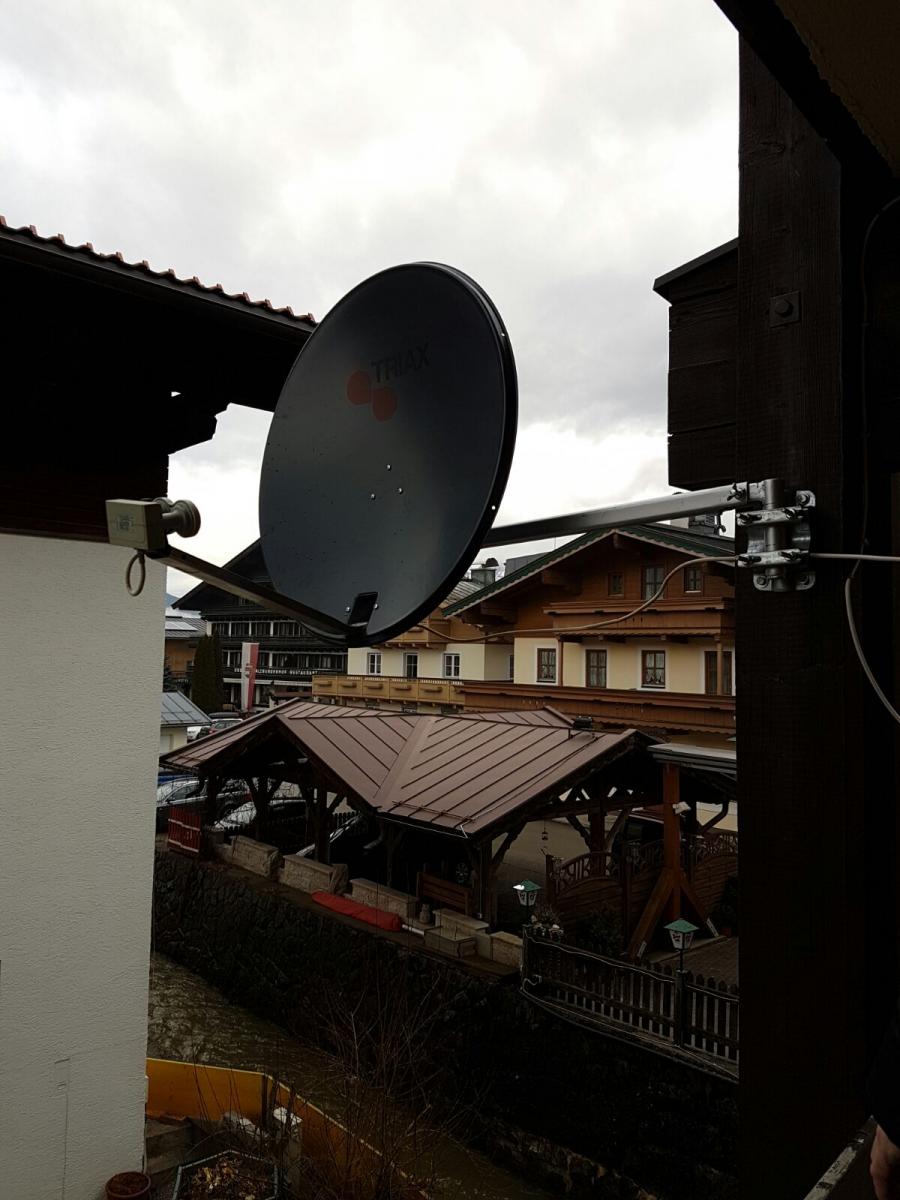

meneerjeep Geplaatst: 17 augustus 2016 Auteur Geplaatst: 17 augustus 2016 We hebben de mogelijkheid om zelf wat in elkaar te zetten, eigen werkplaats met goeie constructielassers, zodra we in nederland zijn maken we een mooie constructie die gebruik maakt van de huidige ophanging, zodra we dan hier zijn klappen we de schotel uit en borgen we hem meteen om te zorgen dat het stabiel is. Zoals gezegd mooi dat iedereen mee denkt in de oplossingen, zodra het resultaat en beeld er is dan deel ik dit met jullie! Zal waarschijnlijk eind september worden.

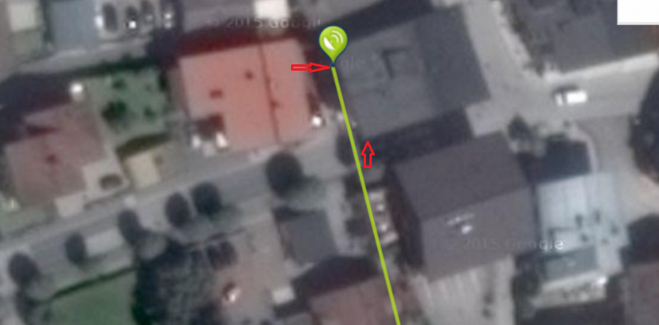

Tonskidutch Geplaatst: 17 augustus 2016 Geplaatst: 17 augustus 2016 volgens de satelietfoto bij Bing heb je een lift opbouw op dak Horizontaal vlak van 1,5 x 2 m iets anders kan ik me niet voorstellen prachtige voor een tegelvoetje, kabel buiten om langs de Balkonsteunen klaar We Live And Die Morcheeba

Frans B Geplaatst: 17 augustus 2016 Geplaatst: 17 augustus 2016 Er is niet goed te zien hoelang het dak is. misschien kan je hem op de andere kollom plaatesn, en wat lager. beste is idd wel meer naar buiten. of een combinatie van alles System Administrator (niet van deze site)
Sprietje Geplaatst: 17 augustus 2016 Geplaatst: 17 augustus 2016 Ja dat is nog steeds een foto die we missen en waar ik al wel naar gevraagd heb. Een foto van de gehele zijde van het gebouw waar je balkon aan ligt. We hebben al een mooie foto van een deel er van vanaf de straat tot aan het dak maar slechts een deel van het gebouw waar je balkon zit. Als het niet mogelijk is om die zijde van het gebouw in zijn geheel te nemen is het niet erg om de foto te hebben die pas op balkonhoogte begint (dus 3,5-4meter vanaf de straat) maar wel met de rand van het dak er op.
smetje limb.BE Geplaatst: 17 augustus 2016 Geplaatst: 17 augustus 2016 (aangepast) zo is het nu waar de bovenste pijl staat als hij zijn schotel daar onder zou kunnen ...mogen plaatsen dan is het probleem opgelost en hoeft hij waarschijnlijk niets anders aan te passen dat loopt toch al ongeveer 1m uit naar het onderste punt zo te zien maar dat mag sprietje verder uitrekenen 17 augustus 2016 aangepast door smetje limb.BE 2x Dreambox 900UHD TRIAX 110 TDS 4x twin lnb 1x bosat 1.50m .1x Dreambox 7020hd v2x dreambox 800 1x DREAMBOX 8000 HD pvr 1x Dreambox 800se 1x Gigablue HD Quad Plus 1x Sab unix triple 1x Xsarius Galaxy 4K 1x gigablue trio 1x Zgemma H7 Cabel en Sat openATV7.4 Ncam 15.2 1x Samsung UE65MU7070 4K Ultra HD Smart LED 1x Samsung UE46F6650SSXXN led
meneerjeep Geplaatst: 26 december 2016 Auteur Geplaatst: 26 december 2016 We hebben een uitschuifbare arm gebruikt en zojuist gemonteerd. Resultaat is een supersignaal. Iedereen bedankt voor het meedenken en rekenen! Fijne 2e kerstdag
Sprietje Geplaatst: 26 december 2016 Geplaatst: 26 december 2016 Fijn dat je nu prima beeld hebt op de Astra 23,5.Wil je misschien toch nog proberen een plek te zoeken dat de schotel veel minder ver uit hoeft te steken, dan kun je op 3 en 4 maart 2017 om 11:26uur kijken als de zon op je locatie precies achter de Astra 23,5 satelliet staat .Op een plaats waar geen schaduw is, kun je de satelliet prima ontvangen.
