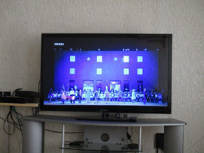

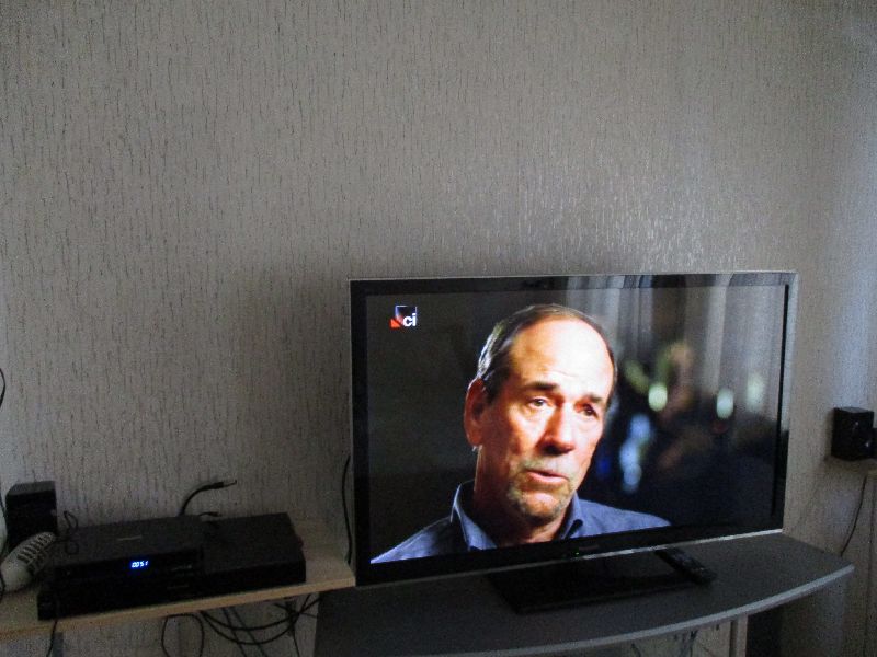

Ik wilde nu wel eens zien wat er gebeurd bij het aansluiten van mijn 7141.
Dus uit de kast gehaald en aangesloten, en jawel ondanks dat ik de instellingen op nee had staan
voor wat betreft updaten, toch de melding ""er is een update beschikbaar", installeren ja/ok.
De nee-optie was niet aanwezig. Maar in het menu stonden de instellingen v.w.b. software/zenderlijsten
updaten nog  steeds op nee.
Dus alles bijgewerkt en even wezen zappen, geen beeld op de CD-Kanalen, klopt want ik heb al bijna
een jaar geleden abo opgezegd. Maar...........................Mezzo HD ging wel open, toen nog de eerste
honderd zenders doorgezapt en CI ging ook open.
