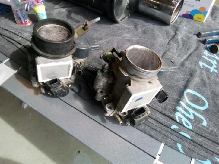

dus volgens jou, kan het de gasklephuis zijn.....
edbe draaide de motor zo misschien ?
de kans is heel groot dat het gasklephuis de oorzaak is  vooral als de motor gewoon rond draait  niet aan slaat
en wel vonkt even het luchtfilterdeksel verwijderen en wat benzine op de gas klep gooien en starten slaat hij dan even aan
wat ik wel verwacht dan weet je dat het probleem de brandstof toevoer is  nissan micra van dat type kennende  is bijna
altijd het gasklephuis (solderingen laten na aantal jaren los) is te verhelpen zoals ik al eerder melde
gr metropar
geeft die dan geen foutmelding als je hem uitleest
want alles was toch in orde van electronica
volgens
de anwb is langs geweest en vertelde dat er niks mis was met de elektronika
en vertelde dat het garagewerk wordt
volgens
deze auto heeft nog geen 16 polige obd connector als ik me niet vergis hier is een aparte nissan stekker voor nodig
als ik het mij goed herinner.  ook zit er veel in wie de auto uitleest niet elke monteur kan een auto uitlezen en ook
worden niet altijd alle storingen opgeslagen in het geheugen van de ecu

heb nog eens verder in mijn geheugen terug gespit het betreft hier een gasklephuis met ingebouwde luchtmassa meter op de foto is duidelijk het opnieuw dicht gekitte vierkante/rechthoekige plaatje te zien
(witte kit) waarachter zich de punten bevinden die opnieuw moeten worden doorgesoldeert voor al de dikke

90% kans dat het inderdaad bij de gasklep zit, metropar weet waar hij het over heeft. Een aardige garage kan dat in een uurtje werken repareren (niet laten vervangen want als dat het is kan het echt voor veel minder geld gefixed worden.

hij zegt: oom het was de gasklep en niet de bobine, dat was uw foute constatering in post #3

waar ik benieuwd naar ben is of de auto alweer loopt en wat de oorzaak was
