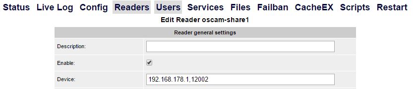

Informatie van client via webif
Proxies 1/1 (0 of 1 online)
Hide  Restart  oscam-share1 ON     192.168.178.1     12002     cs378x     1B6F:1817@00006A   unknown no data 00:01:39  00:00:04     UNKNOWN
waarom hier 192.168.178.1 staat snap ik niet
de client heeft toch echt een vast IP 192.168.1.111

Ik heb het al gezien, Mimisiku made a boo-boo (kan de beste overkomen).
In zijn oscam.server van de client-box staat:
[reader]
label                         = oscam-share1
protocol                      = cs378x
device                        = 192.168.178.1,12002
user                          = oscam-share1
password                      = boven
group                         = 1,2

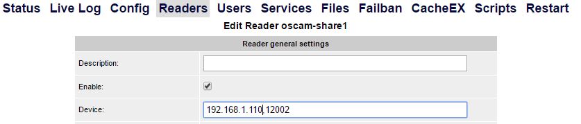

VU+ Duo
/ Dreambox DM800 / TBS 5925
Kan je makkelijk zelf even aanpassen in de WebIF van de client, dus http://192.168.1.111:8081
En dan naar Readers, oscam-share1 en dan zie je bij Device:
Verander dat naar:
En onderaan op save klikken.
