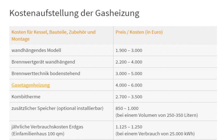

Ik heb geen HR ketel... het is nog een oudje, een VR...  en dat lijkt me dan ook prima. Als ik zie dat ik op jaarbasis minder dan 300 euro voor de gasrekening betaal (all in) dan denk ik dat er weinig te besparen valt... en dat zuinig of niet zuinige ketels hier niet veel opleveren.
- VU+ Ultimo 4K met 1x DVB-S2 FBC Twin + 1x DVB-C/T2 Dual tuner met VTI icm 2x een CityCom 2000 CCA850 voor Thor 1W en Astra 19.2Ost
Missachtet wird, was es umsonst gibt  (Else Pannek)
....dan denk ik dat er weinig te besparen valt... en dat zuinig of niet zuinige ketels hier niet veel opleveren.
Ik heb er weinig verstand van maar één ding weet ik zeker dat een recente HR ketel t.o.v. een VR ketel een significante besparing oplevert.
Vraag is dan ook waarop jij deze bewering baseert?
