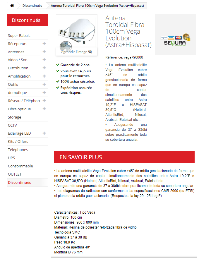

Natuurlijk kan ik je meer vertellen over deze schotel.
Het is een Frans fabricaat en de schotel is van polyester net als de Visiosat schotels.
Hij staat nog steeds op een Franse website maar er staat bij dat hij niet leverbaar is. Blijkbaar is die schotel nog niet zo heel lang niet meer leverbaar anders hadden ze hem wel helemaal van de site afgehaald.
De versterking die de schotel geeft is niet om naar huis te schrijven (37-38 dBi)

Is dan deze schotel niet beter (meer signaalwaarde) dan een Big Bisat of Maximum E85?
aangepast door patje7of9
Hier staat dat de schotel 37 tot 38dB versterking geeft. Maximum E85 geeft op minimaal 38,3dB maar dat is natuurlijk ook voor wat het waard is.
MAXIMUM-E-85.pdf
Visiosat BigBisat geeft op 36dB op 20 graden uit het midden bij 11,3 GHz.
