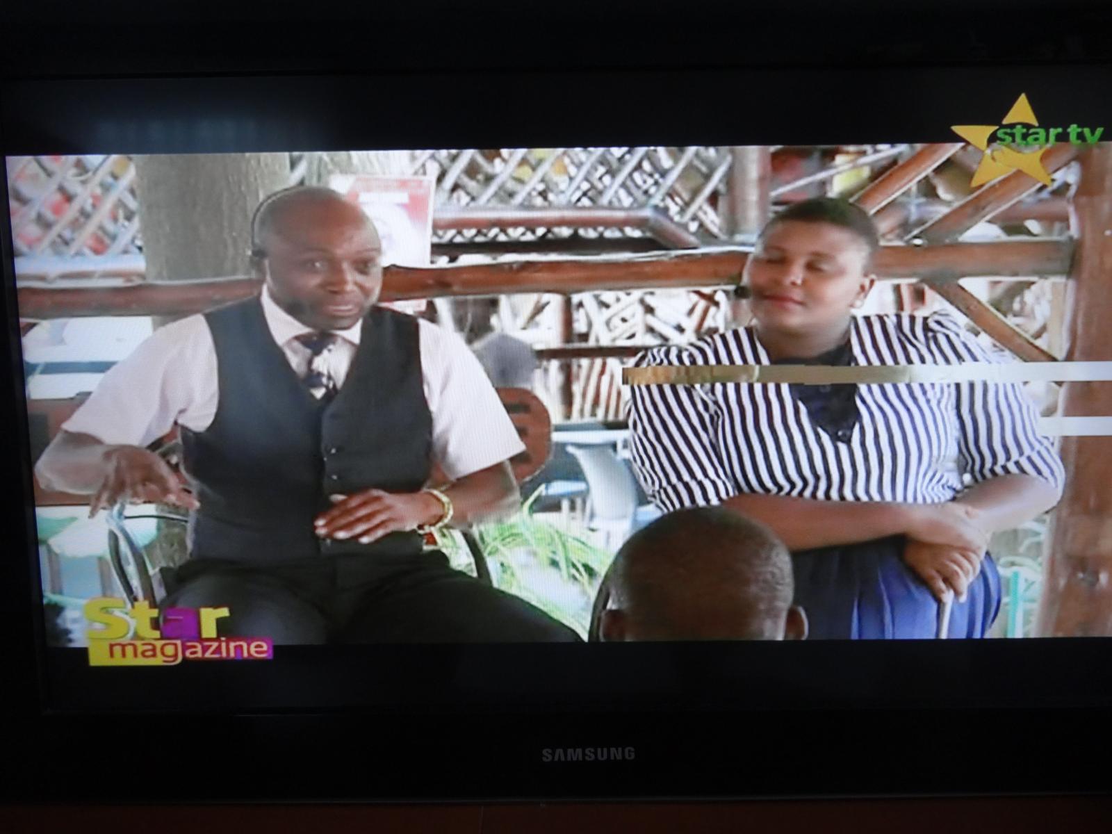

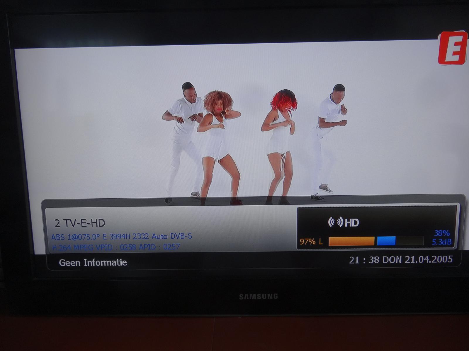

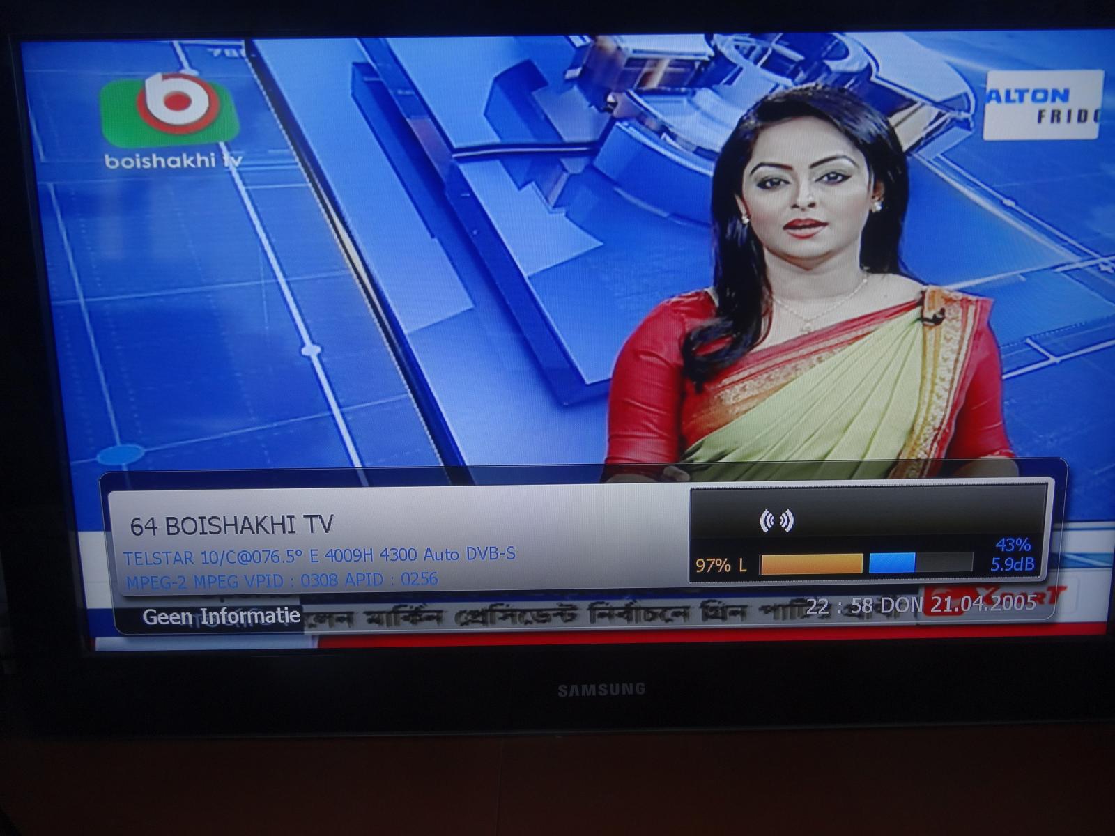

Na het eerst op gesteld te hebben in de tuin , viel de ontvangst tegen . Toen maar besloten op de schotel op het dak te plaatsen .
Dat was duidelijk een verbetering in ontvangst . Nu draait de schotel van 80 oost tot 61 west . In de tuin maar ontvangst van 20 oost tot 27 west .
De ontvangst is beter dan van de Gibertini 150 cm . Al levert het me geen nieuwe satellieten op . Al ben ik nu in staat om 75 oost goed te ontvangen .
Hier bij een paar foto,s van 75 oost en 76 oost . 76 oost was ook met de Gibertini 150 goed te ontvangen .
