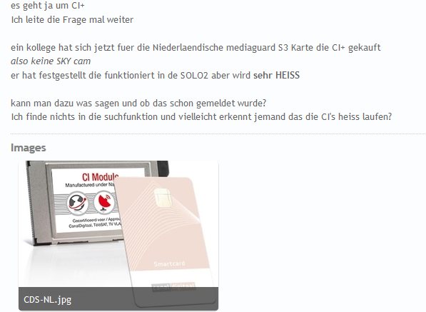

Er zijn verschillende CI-cam 's voor Canal DIGITAAL!
- heeft men de CI werkende gezien ?
- welke wordt specifiek bedoeld (foto beide zeiden)
- misschien is die stuk
Maar voorlopig in de la leggen kan ook, :grin:

het is de nieuwste cam, gisteren even mijn tv gekoppeld aan de schotel en cam werkte en werd ook niet heet, en de kaart ook niet. 4k beeld is prachtig op de tv  jammer dat de tv tuner zo langzaam zapt :(

het gaat niet om de zenders te decoderen maar dat de ci / vu heet wordt   ;) en met de nieuwste wordt bedoelt de laatste versie cam die uitgegeven is.

Waarom geen antwoord op #17
En waarom geen fatsoenlijk antwoord op #19 ?
#17 de fan staat aan .
 #19 gaat om onderstaande cam, de cam werkt gewoon in vu+ maar wordt heel heet ci+ en de vu. alle zenders die open moeten gaan werken ook.

met dien verstande dat de SKY CI+ modules dus niet heet worden in de solo2
en die moeten evengoed het decodeerwerk verrichten.
Het lijkt erop dat CD zelfs nog geen fatsoenlijke module heeft. Ontvangers en schotels hadden we al afgeschreven, maar de module spant toch wel de kroon...
