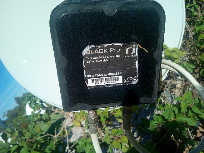

De discussie ging inderdaad over de ontvangst van de UK-Spotbeam van de Astra 28,2 maar best interessant dat je in Albufeira met een schotel van 78cm de Astra 23,5 kunt ontvangen. Gaat het misschien om een EISS-schotel?
Zitten die 20 Nederlanders dan allemaal op die ene schotel met dubbele kop aangesloten of hebben ze allemaal een eigen schotel?

Beste Denisdaf
fwhmjanssen schrijft in bericht 14:
"wij gebruiken in Portugal helemaal in het zuiden in Albufeira op de camping waar mer dan 20 nederlanders verblijven met de karavan voor 5 maanden een schotel van 78 cm en heel goed ontvangst met een dubbele kop maar niet van CD want die werkt niet".
Jou conclusie deugt niet.
Er bestaan duo-lnb's voor schotels van 60cm en van 80cm.
CanalDigitaal gebruikt een duo-lnb voor een schotel van 60cm.
Zou het kunnen dat hij bedoeld dat ze geen duo-lnb gebruiken voor een schotel van 60cm maar een voor een schotel van 80cm?
wij zijn op dit moment nog niet op de camping in Albufeira we gaan er heen op 12 november tot 1 april .
al onze vrienden die ook daar heen gaan rond 1 november (zo,n 20 caravans) hebben allemaal een schotel van 78 cm in portugal gekocht en de duolnb
Inverto DUO LNB TWIN 80
er was afgelopen winter ook iemand met een enkele aansluiting maar die werkte niet omdat de 19,2 en de 23,5 zijn verwisseld hij kreeg ermee geen beeld maar gelukkig had ik voor hem een 2de bij me die hij zolang geleend heeft.
en allemaal goed beeld soms met zwarte wolken wil het beeld wel eens ff wegvallen maar dat hebben we thuis ook wel eens
de lnb  is goed voor 60 tot 80 cm schotels zoals ook in de advertentie te zien is die lnb gebruik ik hier thuis ook met dezelfde schotel
schotel in portugal gekocht  i.v.m vervoer omdat de caravan daar staat op een vaste plek en lnb in Nederland.
ik weet niet of er nu al caravans staan van Nederlanders met een schotel maar de echte overwinteraars komen pas rond 1 november allemaal en die hebben alles zoals boven aangegeven.
ze hebben allemaal een eigen schotel
groeten frans

Ik weet van mijn wokboer dat in Nederland, en België de 4,3° die door TV Vlaanderen en CD wordt aangeraden voor een 60 cm schotel het zelfs beter doet op een 78 Cm van Triax.
Ik lees ook in de reactie dienaangaande dat deze niet zou deugen hier in het zuiden, wat ik kan begrijpen, en dat bv de duo hier hetzij een beetje een kleinere dan wel een grotere hoek moet hebben. En daardoor ben ik deze voormiddag even gaan kijken op de genoemde camping, en ik zag er inderdaad geen long term blijvers wat Nederlanders betreft, maar enkele Engelsen wisten me wel hun stek te tonen. Ik zag er 2 met een monoblock doch zoals reeds gezegd echt wel een 4,3° uitvoering.

Beste  fwhmjanssen
Je schrijft dat die Inverto Twin 4.3° Monoblock voor schotels in van 60-80cm.
Dat is niet waar. Hij is voor schotels van 80-85cm. Zie ook de specificaties: http://www.inverto.tv/products/product.php?section=1&id=253&cat=36
In de advertentie staat geschikt voor een Triax 78 en 88.
De bouwmarkt die je noemt verkoopt een 80cm schotel van het Spaanse merk Televes en die is 75cm breed en 84cm hoog en is oranje van kleur. Die dus groter dan een Triax 78.
Daar nog bij opgeteld dat de signalen in Albufeira van de twee satellieten ook nog wat verder uit elkaar vallen, is het aannemelijk dat die Inverto-lnb voor een schotel van 80cm werkt.
Het kan ook een witte 80cm Tecatel schotel zijn. Die is 71cm breed en 80cm hoog maar heeft wel een f/D-verhouding van 0,69 waardoor die duo-lnb prima past.
Belangrijk is wel dat de kop van de Astra 23,5 in de klem staat en dat de schotel daar optimaal op staat uitgericht. Dat de kop van de Astra 19,2 er iets naast staat is niet zo belangrijk omdat die toch sterk genoeg is.
Overigens kan het deze winter best wel eens tegen vallen met de signaalsterkte met een schotel van 80cm omdat CanalDigitaal de symbolrate onlangs verhoogd heeft naar 29.900. Hierdoor zijn de zenders van CanalDigitaal moeilijker te ontvangen.
