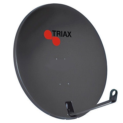

Sprietje Geplaatst: 2 oktober 2016 Geplaatst: 2 oktober 2016 (aangepast) Als je de schotel uit Nederland hebt meegenomen, dan is de kans groot dat het een Triax is. Is hij antraciet van kleur, misschien deze: 2 oktober 2016 aangepast door Sprietje
Oplossing Sprietje Geplaatst: 4 oktober 2016 Oplossing Geplaatst: 4 oktober 2016 Ik heb het volgende voor je uitgerekend:Op een Triax 88 in Giarre Italië past een duo-lnb voor een schotel van 80-85cm.Een goede met twee aansluitingen is deze Inverto: http://www.inverto.tv/products/product.php?section=1&id=253&cat=36Wil je meer aansluitingen hebben, dan is dit een goede duo-lnb: http://www.inverto.tv/products/product.php?section=1&id=101&cat=36Zet de hals van de Astra 23,5 in de klem en zet de duo-lnb 8 graden schuin, zie bijgevoegde hoek die je kunt uitprinten en uitknippen en achter op de duo-lnb kunt plakken.Richt de schotel uit op de Astra 23,5.Stel hiervoor de elevatie van de schotel in op 45 graden om de satelliet te vinden.De Inverto met twee aansluitingen koop je in Nederland al voor €37,50.
