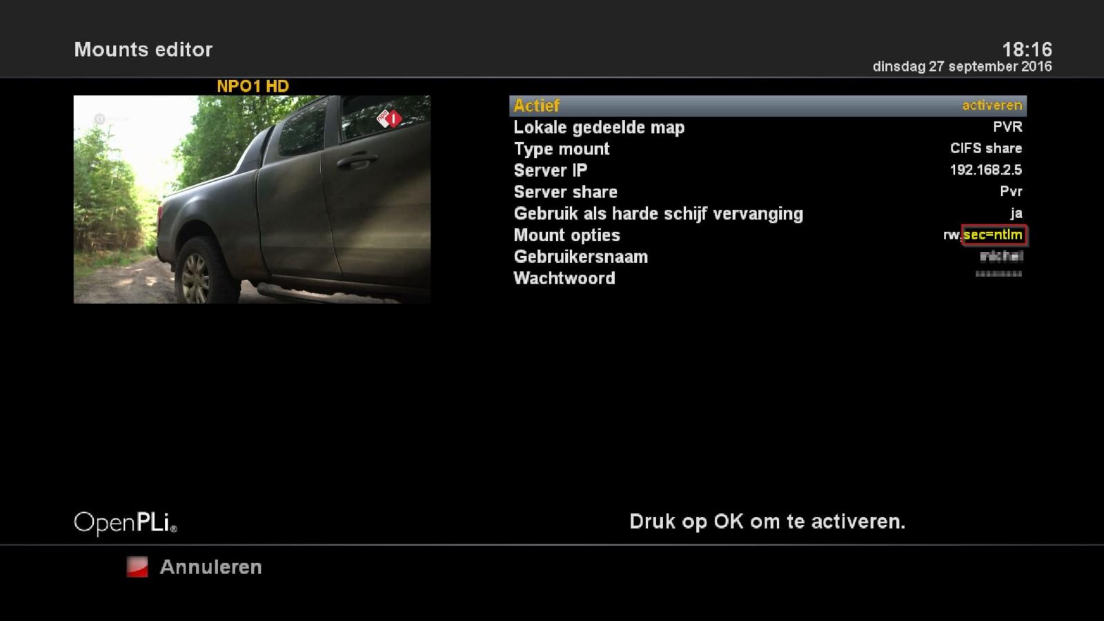

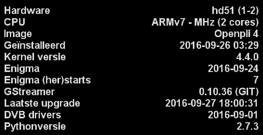

Beheerder Michel Geplaatst: 27 september 2016 Beheerder Geplaatst: 27 september 2016 Omdat de OpenATV er na een update plotseling helemaal mee stopte, heb ik de stoute schoenen aangetrokken en OpenPli maar weer eens geprobeerd. Vooral omdat ik nu eigenlijk vrijwel uitsluitend Kodi nog gebruik en ik dus liever een image heb met zo weinig mogelijk poespas. Mijn share werkt na een tip van een lid door het toevoegen van de optie sec=ntlm (rw,sec=ntlm dus) weer uitstekend. Helaas werkt nu na de update mijn cardreader niet meer. De CanalDigitaal kaart wordt niet meer herkend. Het gaat om de oranje kaart die begint met nummer 1 28.571.xxx.xxx xx Dat heb ik nu omzeilt door de kaart tijdelijk een een dreambox te stoppen en m vanuit die box te sharen, maar dat is erg onhandig, vooral omdat die box normaal gesproken vrijwel altijd uit staat. Iemand enig idee hoe dit op te lossen? Mvg, Michel [reader] label = smartcard enable = 1 protocol = internal device = /dev/sci0 detect = cd group = 1 emmcache = 1,3,15 audisabled = 0 auprovid = 1 mhz = 357 cardmhz = 2700 ratelimitecm = 4 ratelimittime = 9000 ecmunique = 1 srvidholdtime = 2000 cooldown = 30,600 2016/09/27 18:29:21 00000000 s (reader) smartcard [internal] creating thread for device /dev/sci0 2016/09/27 18:29:21 00000000 s (stat) loadbalancer: could not open /tmp/.oscam/stat for reading (errno=2 No such file or directory) 2016/09/27 18:29:21 00000000 s (main) waiting for local card init 2016/09/27 18:29:21 507CD947 r (reader) smartcard [internal] Reader initialized (device=/dev/sci0, detect=cd, pll max=27.00 MHz, wanted mhz=3.57 MHz) 2016/09/27 18:29:21 507CD947 r (reader) smartcard [internal] Reader sci internal, detected box type: hd51 2016/09/27 18:29:22 507CD947 r (reader) smartcard [internal] card detected 2016/09/27 18:29:23 507CD947 r (reader) smartcard [internal] ERROR: no characters found in ATR! 2016/09/27 18:29:23 507CD947 r (reader) smartcard [internal] Deactivating card 2016/09/27 18:29:23 507CD947 r (reader) smartcard [internal] Read ATR fail, attempt 1/7 fs = 9 2016/09/27 18:29:24 507CD947 r (reader) smartcard [internal] ERROR: no characters found in ATR! 2016/09/27 18:29:24 507CD947 r (reader) smartcard [internal] Deactivating card 2016/09/27 18:29:25 507CD947 r (reader) smartcard [internal] Read ATR fail, attempt 2/7 fs = 8 2016/09/27 18:29:26 507CD947 r (reader) smartcard [internal] ERROR: no characters found in ATR! 2016/09/27 18:29:26 507CD947 r (reader) smartcard [internal] Deactivating card 2016/09/27 18:29:26 507CD947 r (reader) smartcard [internal] Read ATR fail, attempt 3/7 fs = 7 2016/09/27 18:29:27 507CD947 r (reader) smartcard [internal] ERROR: no characters found in ATR! 2016/09/27 18:29:27 507CD947 r (reader) smartcard [internal] Deactivating card 2016/09/27 18:29:27 507CD947 r (reader) smartcard [internal] Read ATR fail, attempt 4/7 fs = 6 2016/09/27 18:29:28 507CD947 r (reader) smartcard [internal] ERROR: no characters found in ATR! 2016/09/27 18:29:28 507CD947 r (reader) smartcard [internal] Deactivating card 2016/09/27 18:29:28 507CD947 r (reader) smartcard [internal] Read ATR fail, attempt 5/7 fs = 5 2016/09/27 18:29:30 507CD947 r (reader) smartcard [internal] ERROR: no characters found in ATR! 2016/09/27 18:29:30 507CD947 r (reader) smartcard [internal] Deactivating card 2016/09/27 18:29:30 507CD947 r (reader) smartcard [internal] Read ATR fail, attempt 6/7 fs = 4 2016/09/27 18:29:31 507CD947 r (reader) smartcard [internal] ERROR: no characters found in ATR! 2016/09/27 18:29:31 507CD947 r (reader) smartcard [internal] Deactivating card 2016/09/27 18:29:31 507CD947 r (reader) smartcard [internal] Read ATR fail, attempt 7/7 fs = 3 ..... 2016/09/27 18:35:23 507CD947 r (reader) smartcard [internal] Error activating card. 2016/09/27 18:35:24 507CD947 r (reader) smartcard [internal] THIS WAS A FAILED START ATTEMPT No 1 out of max alloted of 1 2016/09/27 18:35:24 507CD947 r (reader) smartcard [internal] card initializing error Gebruik je een advertentie blocker? Sluit onze website dan uit. Zonder advertenties kan deze site niet voortbestaan.

Beheerder Michel Geplaatst: 29 september 2016 Auteur Beheerder Geplaatst: 29 september 2016 Zowel op de HD2400 als de HD51 wilde de kaart niet werken met de laatste OpenPli. Zojuist de OpenATV op de HD2400 gezet, exact dezelfde CCcam.cfg en exact dezelde servers.conf terug gezet, kaart direct herkend. Er is dus iets mis met de OpenPli voor mutant. Gebruik je een advertentie blocker? Sluit onze website dan uit. Zonder advertenties kan deze site niet voortbestaan.

Beheerder Michel Geplaatst: 3 oktober 2016 Auteur Beheerder Geplaatst: 3 oktober 2016 Op de HD51 werkt de kaart perfect met OScam Op de HD2400 werkt de kaart perfect met OScam en met CCcam (maar die gebruik ik niet, was alleen een test). Draai ik beide receivers met de OpenPli van rond de plaatsing van het eerdere bericht, werkt het met 100% zekerheid niet bij mij. Gebruik je een advertentie blocker? Sluit onze website dan uit. Zonder advertenties kan deze site niet voortbestaan.
