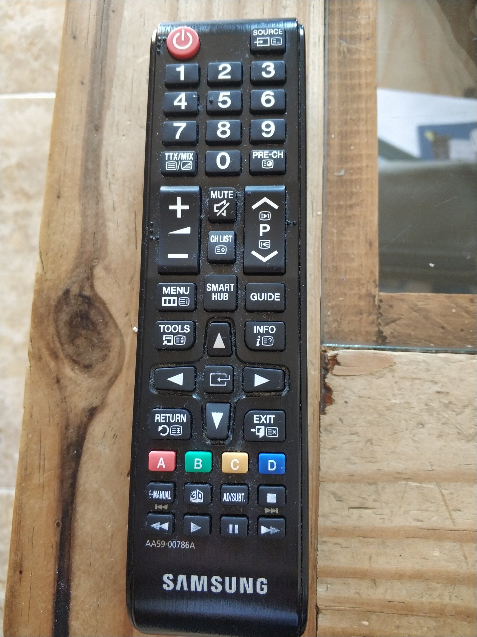

Een Samsung installeerd de appstore van het land waar hij het internet signaal van ontvangt.
Je kunt de volgende truuk proberen als je de juiste afstandsbediening hebt.
Afhankelijk welke tv het is maar het gaat ongeveer zo:
Ga naar het menu , functies naar smarthub en kies reset smarthub.
Daarna open smarthub en als je de pagina krijgt om akkoord te gaan met de voorwaarden druk op de volgende toetsen combinatie:
fastforward knop
2
8
9
fastrewind knop
Hierna krijg je een lijst van allerlij landen en kies Nederland en volg de verdere instructies.

Dus op het moment dat je accoord moet gaan doe je dat dus niet maar voer je de toetsencombinatie in.
Daar heb je dus een afstandsbediening nodig die de knoppen hebben die bij deze links onder en rechtsonder zitten. ( FF en FR) Dan lukt het wel, en krijg je een pagina waar je zelf het land kan kiezen.

yep, probleem is dat er niet zo' n afstandsbediening bij zit...maar een nieuw soort van samsung afstandsbediening..
Ja daar gaat het helaas niet mee lukken.
Ik heb een telefoon met een ir blaster daarmee kan ik via een app ook een samsung afstandbediening installeren met alle functies, mocht dat
een optie op jouw telefoon zijn.
mischien kan je anders een samsung afstandbediening van een buurman of zo kan lenen ( als je tenminste niet in lockdown zit😉).
Of eentje kopen, zou geen universele halen die werken vaak maar half. Tegenwoordig verkopen ze vaak ook kopie afstandbedieningen speficiek voor
een bepaald merk.

Dat was de TIP !  Heb app op mijn mobiel gezet zodat die werkte als afstandsbediening...en toen bij 'accoord' de code ingegeven en daar kwam de hele lijst van landen te voorschijn-op NL gezet en voila daar was de smart TV App van CD ....:) 😀😉😊
Met dank voor alle tips!!!!
