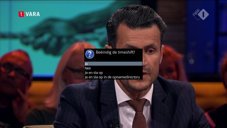

Als je de timeshift hebt gebruikt (dus eerst op pauze drukken!), zal je bij het wisselen van zenders een waarschuwingsvenster krijgen.
Hiermee heb je dan weer wél de optie om die opname te bewaren.
Deze waarschuwing is ev. ook uit te schakelen: Menu>Instellingen>Systeem>Gebruikersinterface>'Waarschuwing, indien de timeshift wordt gestopt'.

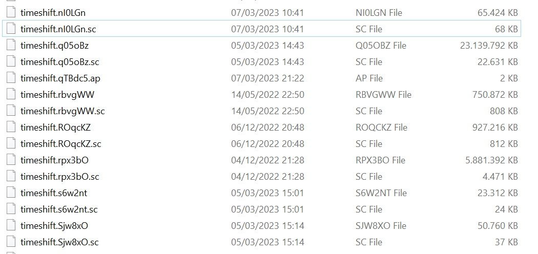

Als ik via de windows laptop de vu hdd bekijk dan zie ik veel oude timeshift bestanden. Mag ik deze vanuit windows verwijderen of raakt de vu dan de weg kwijt?
