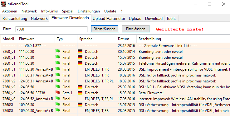

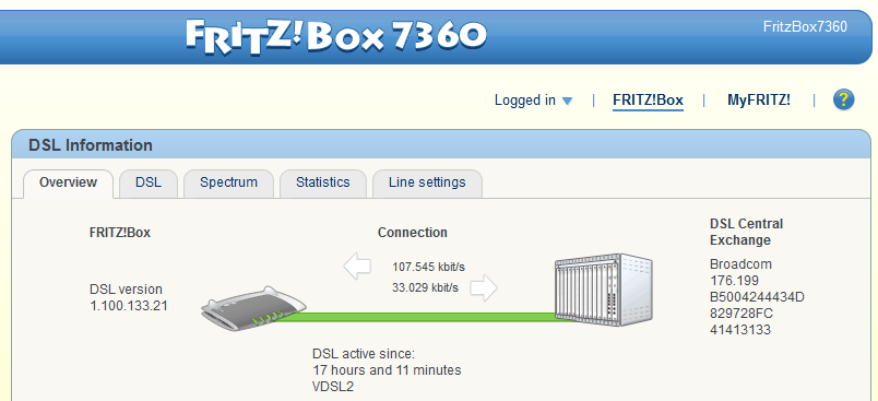

iemand Geplaatst: 13 januari 2017 Geplaatst: 13 januari 2017 Tja 7360 versie 1 icm firmware 6.31 levert hier dit op icm Telfort zie bijlage. Welke versie van de 7360 is het... kijk ff op de sticker. Deze versie zijn er allemaal voor de diverse varianten, zie ook de omschrijving van oplossingen... gr. Erik

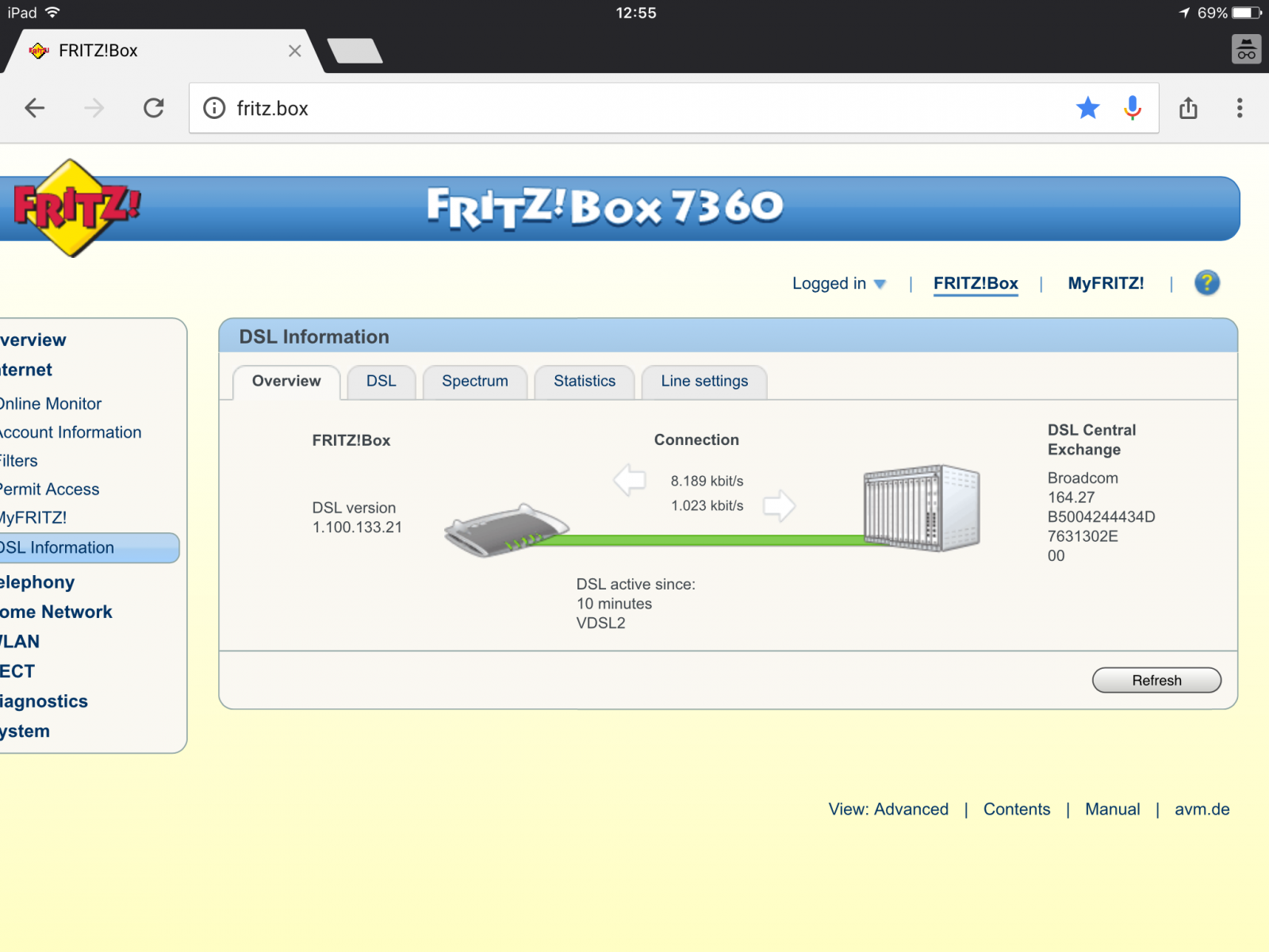

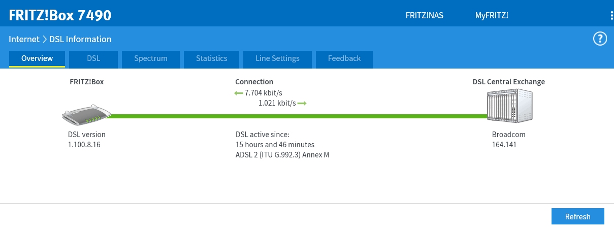

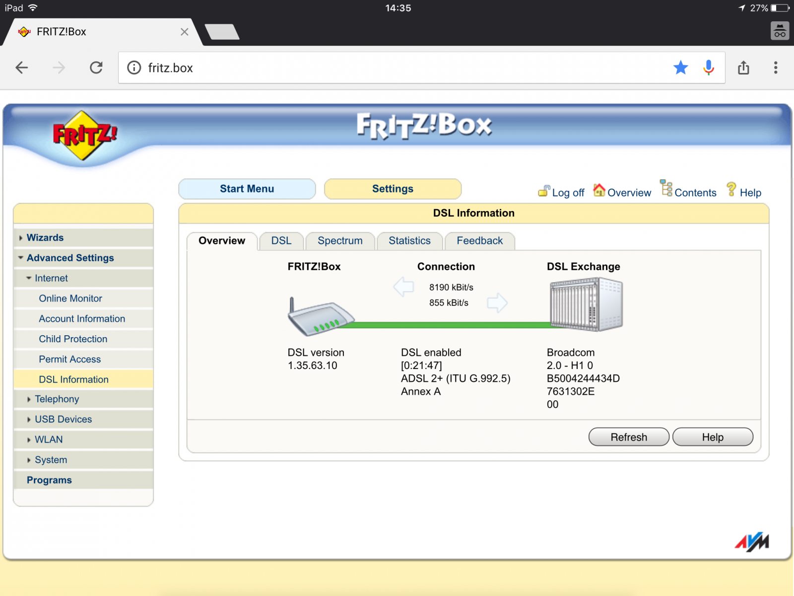

abmg Geplaatst: 11 februari 2017 Auteur Geplaatst: 11 februari 2017 Even een update. Het probleem waar ik dit topic mee startte is nooit opgelost door AVM support. Het zou meegenomen worden in de volgende firmware update. Die is er nu dus: OS 6.80. En het probleem is gelijk gebleven, Annex M; zie de afbeelding. Weer een supportvraag uitgezet bij AVM. Ondertussen werkt fw 6.20 nog prima. Toch maak ik me wat zorgen. In het verleden was er een veiligheidslek. Als zoiets weer gebeurt en ik een update nodig heb, krijg ik er dus een die niet goed werkt. Tenminste die er nu is verbindt maar met half de snelheid.
