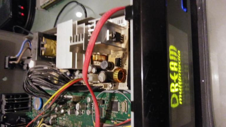

Het is meestal niet de voeding maar de Xilinx die onderuit gaat. Dat deel wordt namelijk snoeiheet. Ondanks de MIPSEL kwaliteit van de DM8000 komt daar vroeger of later toch een keer een einde aan...
Voeding zou ik eerst laten testen alvorens een nieuwe te kopen. Hoe mooi de DM8000 ook is, boven de €100 reparatiekosten is hij echt niet meer waard!! Tenzij je een Dreambox adept bent natuurlijk. €250 erbij en je hebt een prachtige multituner erbij naar de huidige stand der techniek en dan op 1300 of zelfs 1700Mhz met flink geheugen en dezelfde functionaliteit. De 3de en 4de CI slot zal niemand echt missen. Durf zelfs te bevragen of er ooit iemand daadwerkelijk die 4 CI sloten ooit tegelijk in gebruik heeft gehad.

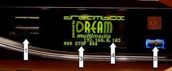

Geen idee hoe ik dat front panel er precies afkrijg zonder dat ik het breek, paar keer op die 2 toetsen (die met het pijltje naar onder en de andere er net onder) geduwd.
Zie niets gebeuren.
VU+ Duo 4K (originele versie, niet SE!) met VTI v. 15.0.0.2
Hetzelfde, adri.
Dus, pijltje ingedrukt, de power toets achteraan aangeswitched, blijven vasthouden, komt op het scherm "dreambox powered by Dream multimedia", en dat verandert daarna niet meer tot ik hem afleg.
