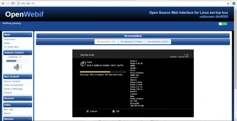

De datum haalt hij vanzelf van de transponder/frequentie zodra je een zender kiest. Zodra je zenderscan klaar is en je kiest een zender komt vanzelf de tijd en de EPG...

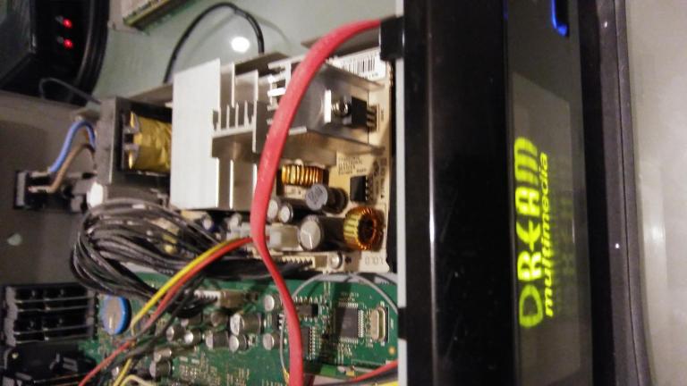

Toppie dat er weer leven in zit in de dm8000 van je.
Ja, je kunt niet geloven hoeveel dit mij het leven vergemakkelijkt.
Maar de reacties hier tonen ook aan dat je niet je eigen ervaringen direct kunt extrapoleren.
Met dezelfde of gelijkaardige symptomen was het bij de ene de bootloader (zoals bij mij), bij de andere de voeding, bij nog andere de Xilinx chip of ineens heel het moederbord.

Het was nog heel wat werk om mijn kanaallijst her aan te maken, want ik had hier geen recente goede copie meer van.
