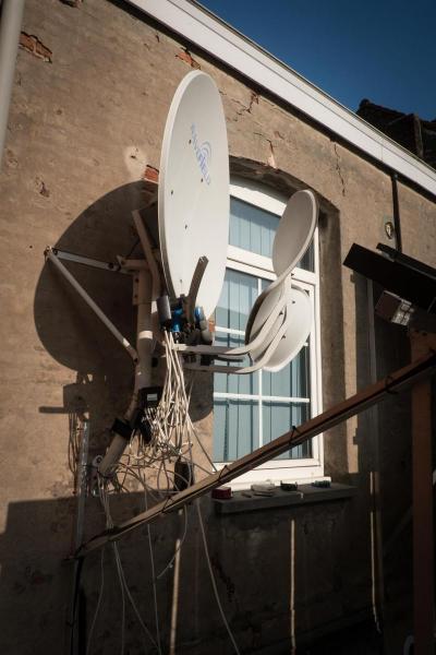

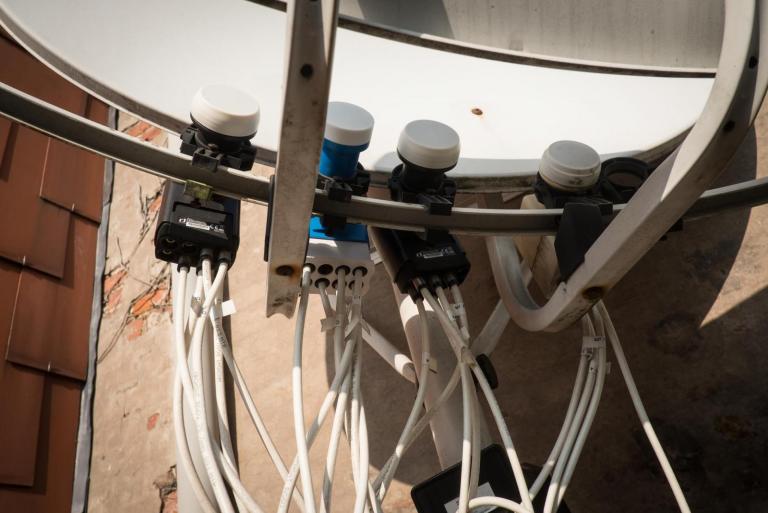

volgens mij zijn de switshen niet stabiel, beeld komt en gaat op de dreamboxen, 23.3db dan 0 dan terug 23.3db soms lang geen beeld, rechtreeks op de lnb is het ok.
Op de vu+ 4k kan het soms lang duren voor hij schakelt van 23.5 naar 19.2
2x Dreambox 800;Vu+ solo2;Vu+solo 4K; Wave Frontier 90 : Astra1, Astra2, Astra3,
Als alle switches tegelijkertijd dezelfde problemen geven, is dat wel erg toevallig.
Het probleem is pas ontstaan, na het monteren van de octo lnb's schreef je.
Als er werkelijk een compatibility probleem is tussen die twee, lijkt het me waarschijnlijker dat je schakel-problemen zou hebben, dan ontvangst-problemen, zoals je beschrijft.
Wat soms het geval is bij zo'n tijdelijke terugval naar 0 dB, is een contactprobleem van de middenader van de F-connector: die is dan ofwel te kort (net geen contact), ofwel te lang (zorgt binnenin de switch voor een extra contact op een verkeerde plaats).
Kan je dat controleren door te foemelen aan de draden en F-connectors, en te kijken of daardoor wellicht je 0 dB-probleem optreedt?
Op de VU+ bovendien: Kan je proberen of dat verbetert door de diseqc repeat aan te zetten in je configuratiescherm?

PS Als je vier LNBs wilt blijven gebruiken, moet je naar een 17/x (bijv. 17/8) multiswitch.
Aan een 9/8 of 9/10 switch heb je dan niet veel.....

De quattro lnb's heb ik nog liggen, toen ging alles nog goed. IK heb dan wel een 17/8 nodig voor 4 sat. En stroomvoorziening .
Het lijkt dat schotel nog niet optimaal is uitgericht.
