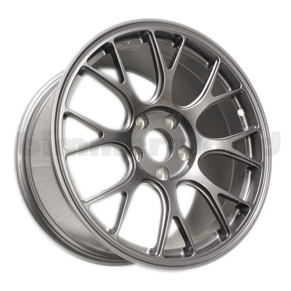

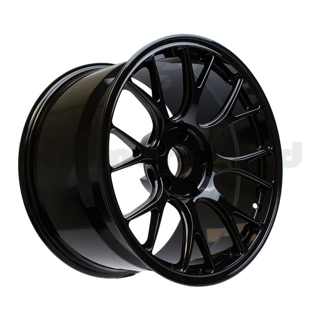

hee die wil ik wel voor 9,95 met velgen ceesv
Mijn banden passen niet op een E46.
BimmerWorld TE:AL TA16 Forged Race Wheel
Autobahn velgen en bijpassende banden heeft hij nu gewoon nodig.
