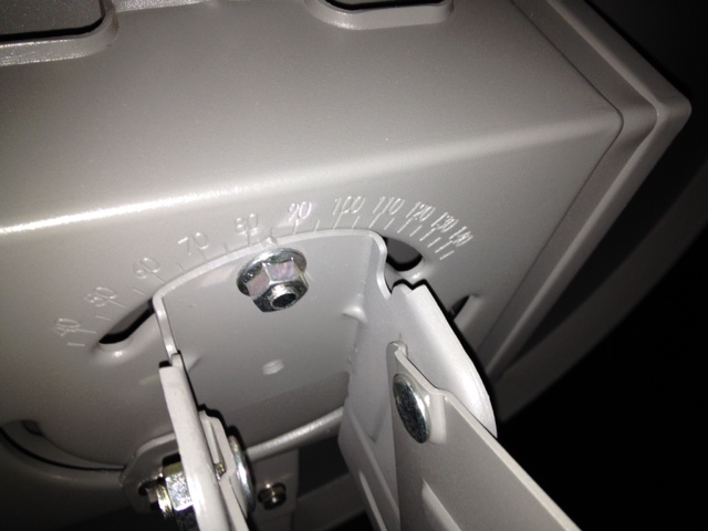

Sprietje Geplaatst: 9 november 2016 Geplaatst: 9 november 2016 Beste Moha123In Weelde moet je de E85 als volgt afstellen voor de Astra 1-2-3 en Hotbird:- Stel de schotelskew in op 90 graden, de schotel dus horizontaal.- Zet de rail nu precies waterpas met de bouten midden in de rail.- Plaats de koppen van de lnb's 5-6mm van de lnb-klem af.- Plaats de houder van de lnb van de Astra 19,2 tegen de lnb-arm.- Stel de overige lnb's als volgt af:tussen de Astra 19,2 en Hotbird 13 is 76mmtussen de Astra 19,2 en Astra 23,5 is 51mmtussen de Astra 23,5 en Astra 28,35 is 56,5mmd.w.z. gemeten aan de voorzijde van de lnb van kuiltje tot kuiltje in de kap.Je ziet dat de afstand van 51mm het niet toe laat dat hier twee lnb's genomen worden met koppen van 60mm. Daar is de ruimte niet voor.Voor de sterkste satelliet, de Astra 19,2 zul je dus een smalle lnb moeten nemen bijv. een ALPS. Voor de overige satellieten kun je gewone lnb's nemen.Ook tussen de Astra 28,35 en de Astra 23,5 is iets te weinig ruimte maar dat is maar 2mm en dat is geen probleem.Je moet straks de schotel dus eerst op de Astra 19,2 uitrichten omdat die bijna midden boven de lnb-arm staat maar daarna optimaliseren op de Astra 23,5 zodat je daar maximale signaalkwaliteit hebt. De lnb voor de Astra 28,35 komt er dus 2mm naast te staan.De schotelskew moet je nu op 11 graden schuin zetten, dat is 101 graden op de schaalverdeling.Stel de skew van de lnb's als volgt af:Hotbird 13 op 6 gradenAstra 19,2 op 4 gradenAstra 23,5 op 7 gradenAstra 28,35 op 10 gradend.w.z. met de wijzers van de klok meegedraaid als je naar de binnenzijde van de schotel kijkt t.o.v. verticaal, niet t.o.v. de rail.Stel de elevatie van de schotel in op 29 graden om de Astra 19,2 te vinden.Kijk even naar de bijlage.Je ziet dat je van de lnb-klem van de Astra 19,2 een stuk moet afzagen aan de achterzijde omdat ze normaal niet dichter als 65mm bij elkaar kunnen terwijl ze op 57,5mm afstand moeten komen te staan (1mm meer dan de maat van de lnb's omdat ze beide schuin t.o.v. elkaar staan).Je zult de klemschroef van de lnb-klem dus verticaal moeten plaatsen.

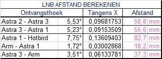

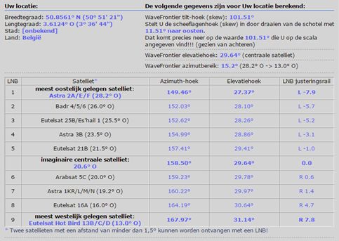

detage61 Geplaatst: 12 april 2017 Geplaatst: 12 april 2017 Beste, Ik heb ook een maxumim E85 schotel geplaatst, voor ontvangst van Hotbird, Astra 1,2 en 3. Deze geeft alleen op Astra 23,3 slechte ontvangst bij sommige kanalen. Volgens satlex ingesteld op elevation 29,6°(centrale arm) en skew schotel op 11,5° (zie bijlage) Skew LNB"s als volgt:: Hotbird op 7,6°Astra 1 op 5,3°Astra 3 op 8,5°Astra 2 op 11,7 ° De afstanden tussen de LNB's heb ik berekend, zoals beschreven in "LNB-afstanden berekenen voor offsetschotel" van de transponder, met een brandpuntsafstand van 608 mm voor deze schotel. @ Sprietje, Kan u de berekening eens nazien? Klopt de afstand tussen Astra 1 en Astra 3, is slechts 55mm. De LNB 's Inverto Black Ultra met diameter van 60mm zitten tegen elkaar, waarschijnlijk is dit het probleem en moet ik een smalle LNB voorzien, zoals beschreven in uw vorig bericht.

Sprietje Geplaatst: 13 april 2017 Geplaatst: 13 april 2017 Beste detage61De afstand tussen de lnb's is in Oudenaarde hetzelfde als in Weelde zoals ik hierboven heb uitgerekend.De schotelskew moet in Oudenaarde op 12° staan.De lnb-skews die je hebt aangegeven kloppen.Je zult voor een betere ontvangst inderdaad een smalle lnb moeten nemen voor de Astra 19,2.
